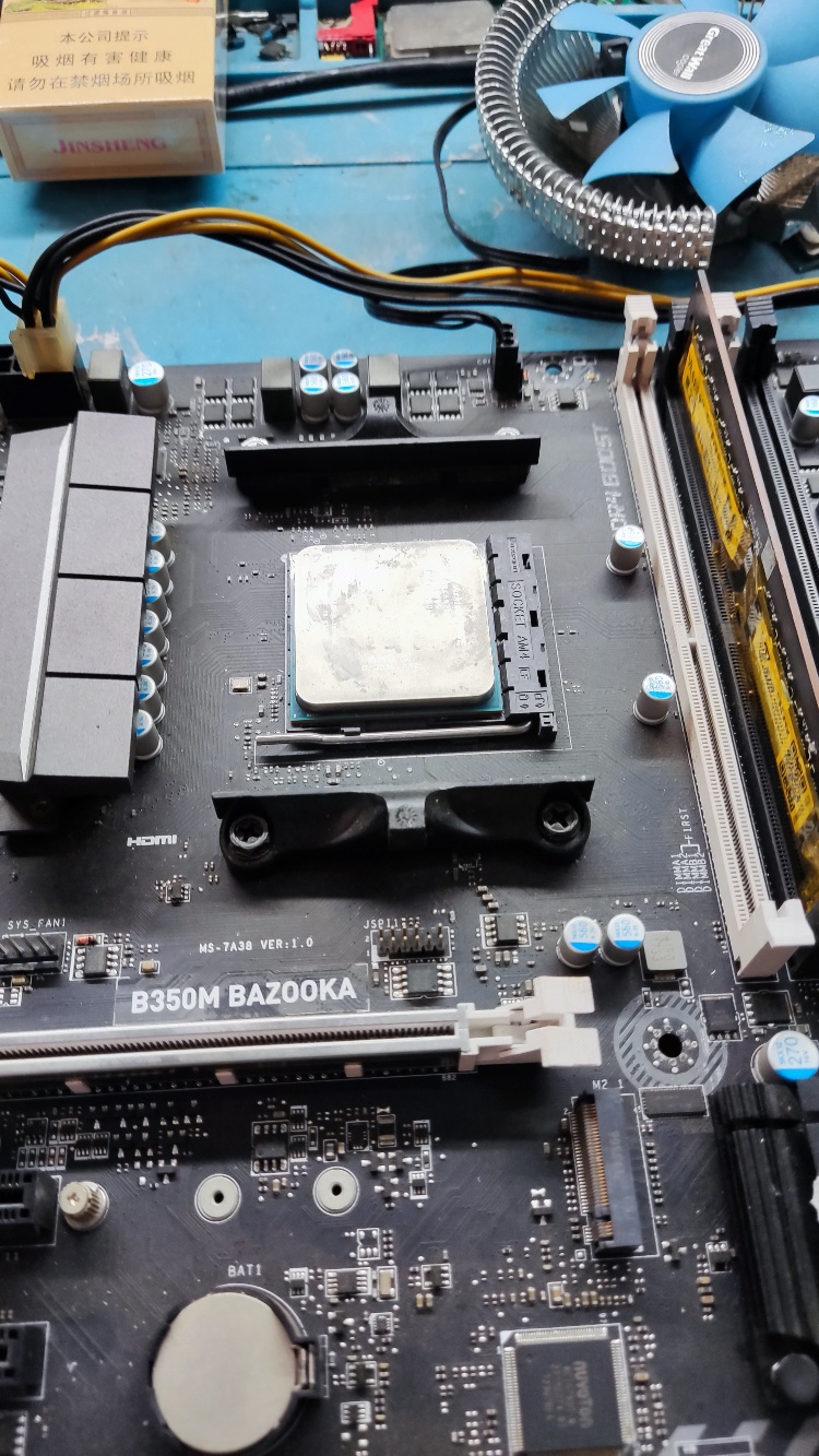

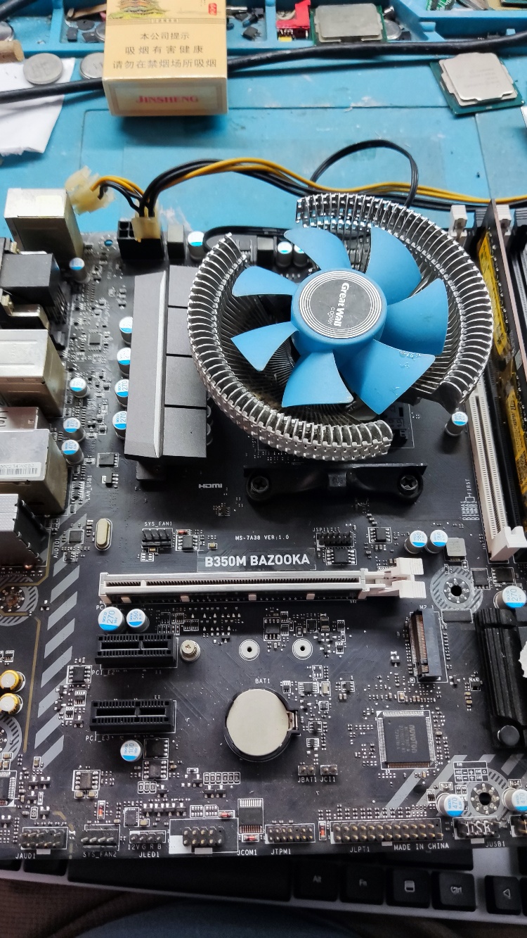

V星B350M BAZOOKA  USB过流15秒关机,测所有OC正常的情况下,直接把APU_USB_OC#这种信号拉低就能解决问题
