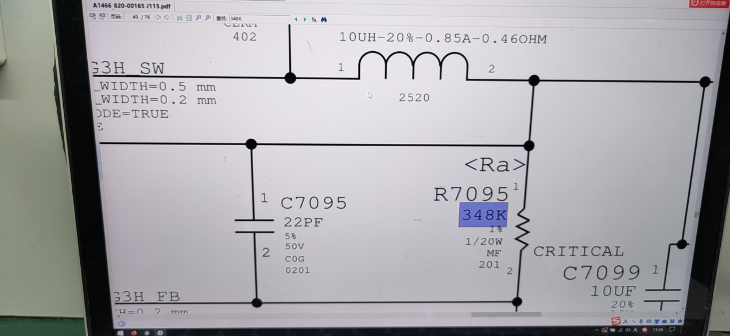

裸板插电待机0.012,测得得全版电感无短路。
测公共点有8.16v 测3.42只有3.0v不正常。打值315左右 正常。
测U7090供电开启正常,看了图纸发现有两个反馈电阻,测了一下 发现r7095 285k不对 应该是348k
换了之后就正常触发亮机了。
