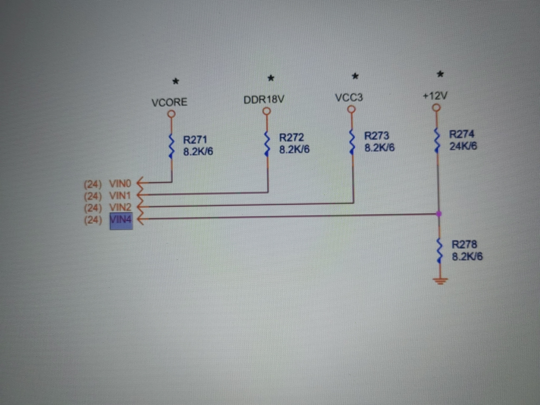

有一块主板的IO芯片是[color=red !important]IT8712F-S,它监控12V电压的94引脚旁的电阻掉了,导致在BIOS里显示的12V电压为0。请问这个掉的电阻的阻值应该是多少?

作者: u1464752    时间: 2023-8-9 10:53
dc.li 发表于 2023-8-9 04:26
希望对你有用
谢谢提供的资料。只需要24K的电阻吗?我看到旁边的5V用的是22K的电阻,电阻压降从5V到1.5V。我担心电阻小了会烧芯片。
