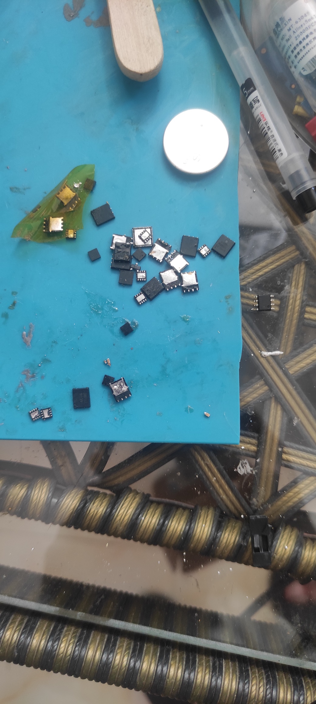

测量cpu供电各上管gds脚无短路,但是一上电就保护,然后测量发现所以上管的gs短路。放一会儿再测又正常了
把所有上管拆下来单独测量又是好的。这种每相供电都是单独的驱动管,然后驱动管都拆完了还是一样。主控也换了

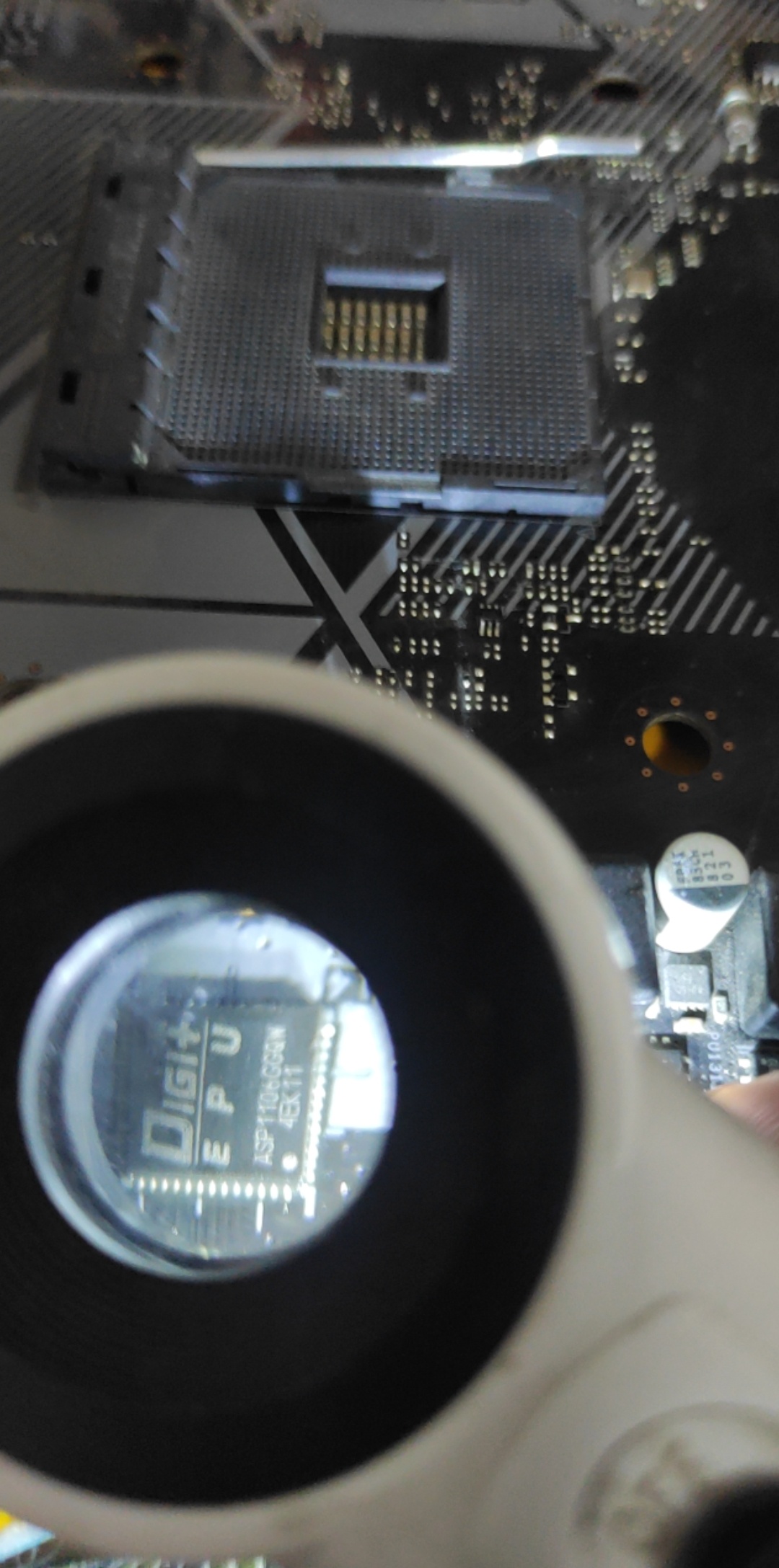

所有阻值都正常,昨晚上搞了一晚上,我把全部mos管驱动管主控都换了新的,气死我了,主控方向焊错。没有发现就上电了,虽然没有哪里短路也没有烧东西,但是主控肯定挂了吧

还是上电就保护,所有管子和主控都换了,断电一会儿再测又不短路了

焊错了方向主控铁定GG了

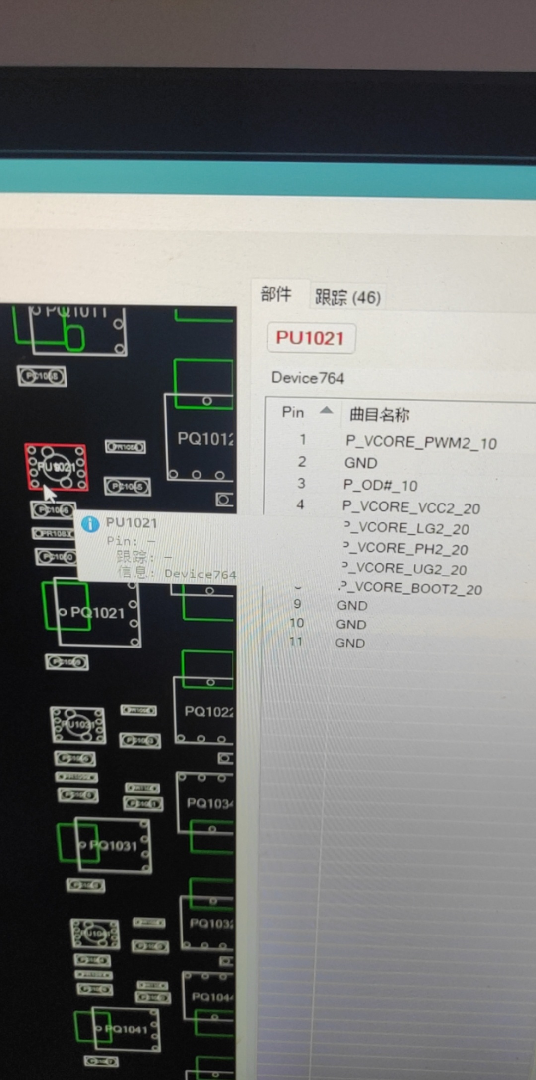

不上电是测不到短路的阻值正常,只有掉电后马上测才能测到短路
查了点位图,能引起上管g s极短路的就三个电容。已经拆掉。管子换了一堆,料板都拆光了
