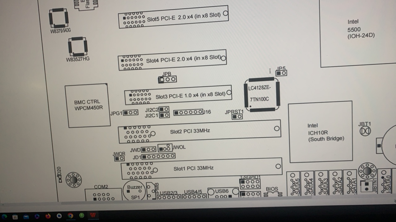

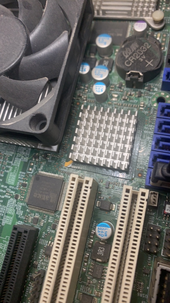

查看: 1958|回复: 15
[主板维修]
超微主板不开机维修,南桥无晶振?
发表于 2023-8-6 23:24:28 | 只看该作者 回帖奖励 |倒序浏览 |阅读模式 来自: 河北石家庄 来自 河北石家庄
x8dtl两块,都是开机风扇转一下就停,按几次开关后能启动,天气潮湿,后来干脆按开机键没有任何反应了
找到io芯片w83527,检查南桥没有给出susb#,因为受潮了,热吹风不管用,检查南桥却看不到晶振,无解了
推荐
发表于 2023-8-7 09:27:52 | 只看该作者 来自: 重庆 来自 重庆
这种板可能有单独的时钟频率分配芯片
回复 支持 3 反对 0
推荐
发表于 2023-8-7 08:24:28 | 只看该作者 来自: 江苏常州 来自 江苏常州
yan32768 发表于 2023-8-7 08:23
我想知道南桥ich10r的晶振在哪里,至少可以测一下波形。像这种服务器主板,强制开机会不会故障扩大?
放心吧 最多烧几个电阻。。。
点评
南桥晶振究竟在哪里呢?  详情 回复 发表于 2023-8-7 08:57
回复 支持 3 反对 0
推荐
发表于 2023-8-7 08:23:14 | 只看该作者 来自: 河北 来自 河北
jzk3322 发表于 2023-8-6 23:42
南桥无解。。强制开机看看南桥温度,发烫就扔了吧
我想知道南桥ich10r的晶振在哪里,至少可以测一下波形。像这种服务器主板,强制开机会不会故障扩大?
点评
放心吧 最多烧几个电阻。。。  详情 回复 发表于 2023-8-7 08:24
回复 支持 3 反对 0
推荐
发表于 2023-8-6 23:42:27 | 只看该作者 来自: 江苏常州 来自 江苏常州
南桥无解。。强制开机看看南桥温度,发烫就扔了吧
点评
我想知道南桥ich10r的晶振在哪里,至少可以测一下波形。像这种服务器主板,强制开机会不会故障扩大?  详情 回复 发表于 2023-8-7 08:23
回复 支持 3 反对 0
推荐
发表于 2023-8-7 08:57:39 | 只看该作者 来自: 河北 来自 河北
jzk3322 发表于 2023-8-7 08:24
放心吧 最多烧几个电阻。。。
南桥晶振究竟在哪里呢?
回复 支持 2 反对 0
推荐
发表于 2023-8-30 12:55:33 来自迅维网APP | 只看该作者 来自: 河北石家庄 来自 河北石家庄
没人知道吗?
回复 支持 1 反对 0
8#
发表于 2023-8-8 18:46:10 | 只看该作者 来自: 河北 来自 河北
今天主板突然好了,估计还是受潮的过。开机了两个小时,好好去一下湿气。
回复 支持 反对
9#
发表于 2023-8-9 07:39:37 来自迅维网APP | 只看该作者 来自: 江苏 来自 江苏
也有可能是内置了
点评
intel 服务器 南桥和台式机是一样的吧,都是ich 10r怎么可能内置呢  详情 回复 发表于 2023-8-9 08:56
回复 支持 反对
10#
发表于 2023-8-9 08:56:59 | 只看该作者 来自: 河北 来自 河北
百度0cVQL 发表于 2023-8-9 07:39
也有可能是内置了
intel 服务器 南桥和台式机是一样的吧,都是ich 10r怎么可能内置呢
回复 支持 反对
11#
发表于 2023-8-10 09:07:20 来自迅维网APP | 只看该作者 来自: 中国 来自 中国
路过学习一下,谢谢楼主分享
回复 支持 反对
12#
发表于 2023-8-10 22:29:21 来自迅维网APP | 只看该作者 来自: 湖北 来自 湖北
背面有不有呀?
点评
背面检查了,也看不到。除非不是铁壳晶振。  详情 回复 发表于 2023-8-21 14:52
回复 支持 反对
13#
发表于 2023-8-21 14:52:24 | 只看该作者 来自: 河北石家庄 来自 河北石家庄
czcz 发表于 2023-8-10 22:29
背面有不有呀?
背面检查了,也看不到。除非不是铁壳晶振。
回复 支持 反对
14#
发表于 2023-8-29 13:00:49 来自迅维网APP | 只看该作者 来自: 河北石家庄 来自 河北石家庄
主板放烤箱烤了一下,也就五六十度,结果现在报内存错误,五短一长报警,两个cpu都报这个错误,检查内存168脚没有电压,复位没有,谁清楚这应该怎么查?
回复 支持 反对
15#
发表于 2023-8-29 21:57:10 来自迅维网APP | 只看该作者 来自: 浙江杭州 来自 浙江杭州
这种只能盲修,一般服务器的晶振,是贴片的原件,4个脚那种,不是家用主板那种圆柱形或者长圆形哦
回复 支持 反对
16#
发表于 2023-9-16 00:31:39 来自迅维网APP | 只看该作者 来自: 河北石家庄 来自 河北石家庄
被北桥散热片挡住了,晶振就在北桥下面
回复 支持 反对
