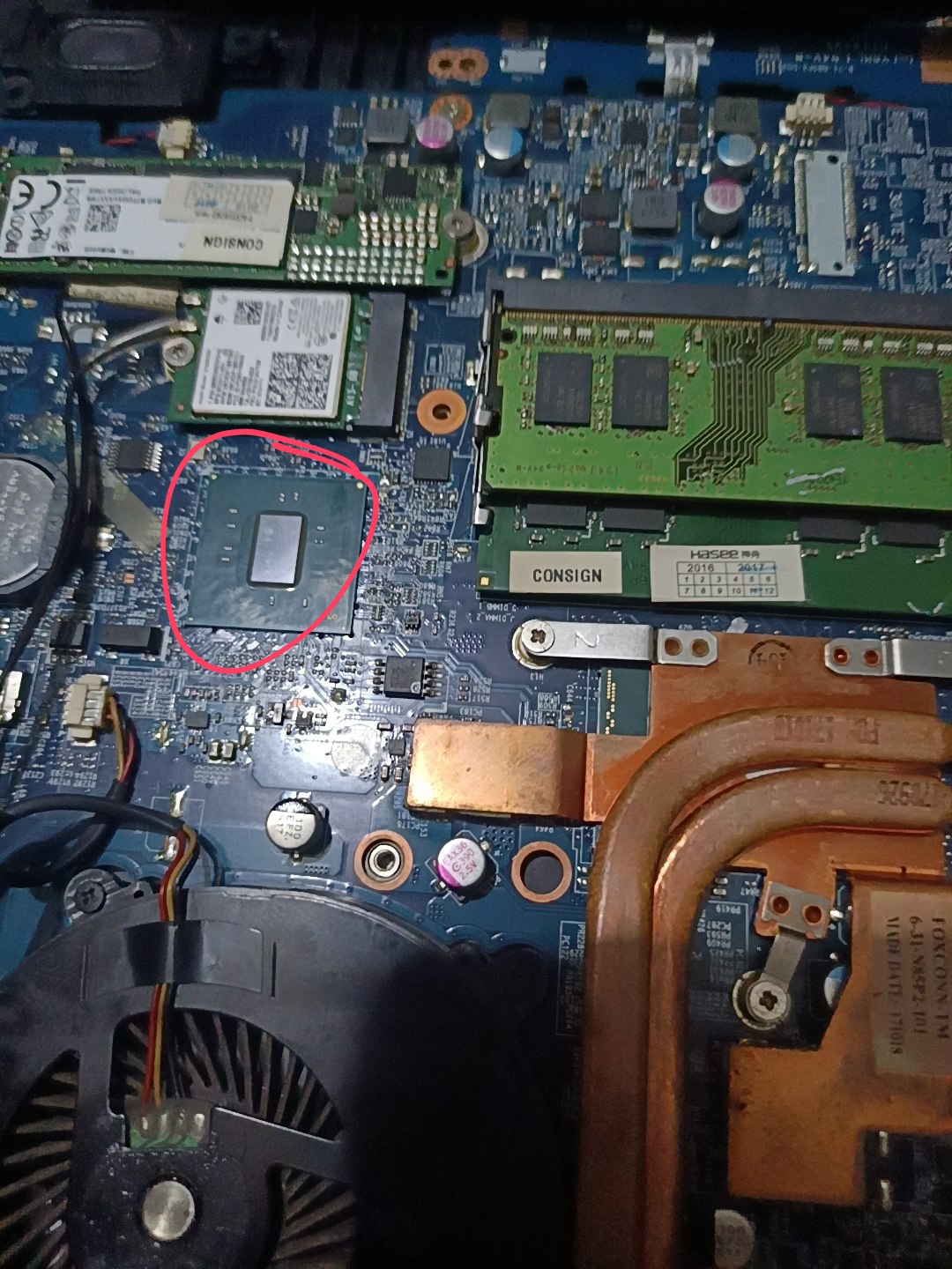

型号:神舟Z7 kp7gs cn85s08
情况描述:按了开机键键盘灯亮,但是显示器不亮,过一会自动重启,然后循环这个过程,拆机发现红圈这个位置温度很高,有大佬知道这是什么原因吗。感谢感谢
作者: 13419106269    时间: 2023-8-5 09:41
那里温度高,你知道好多度吗。 你机器不开机,可以换取掉电池,重新插下内存,看好不好。
作者: u1512143    时间: 2023-8-5 10:27
具体温度不清楚,但是肯定比CPU和GPU高
作者: 13419106269    时间: 2023-8-5 12:24
桥一般有温度,只要摸着不会把手烫伤,桥基本正常。如果比CPU显卡工作时温度高,那就是桥坏了。
作者: u1512143    时间: 2023-8-5 20:33
好嘞,那我明天去找人测一下南桥电路,感觉应该就是这边的问题了
