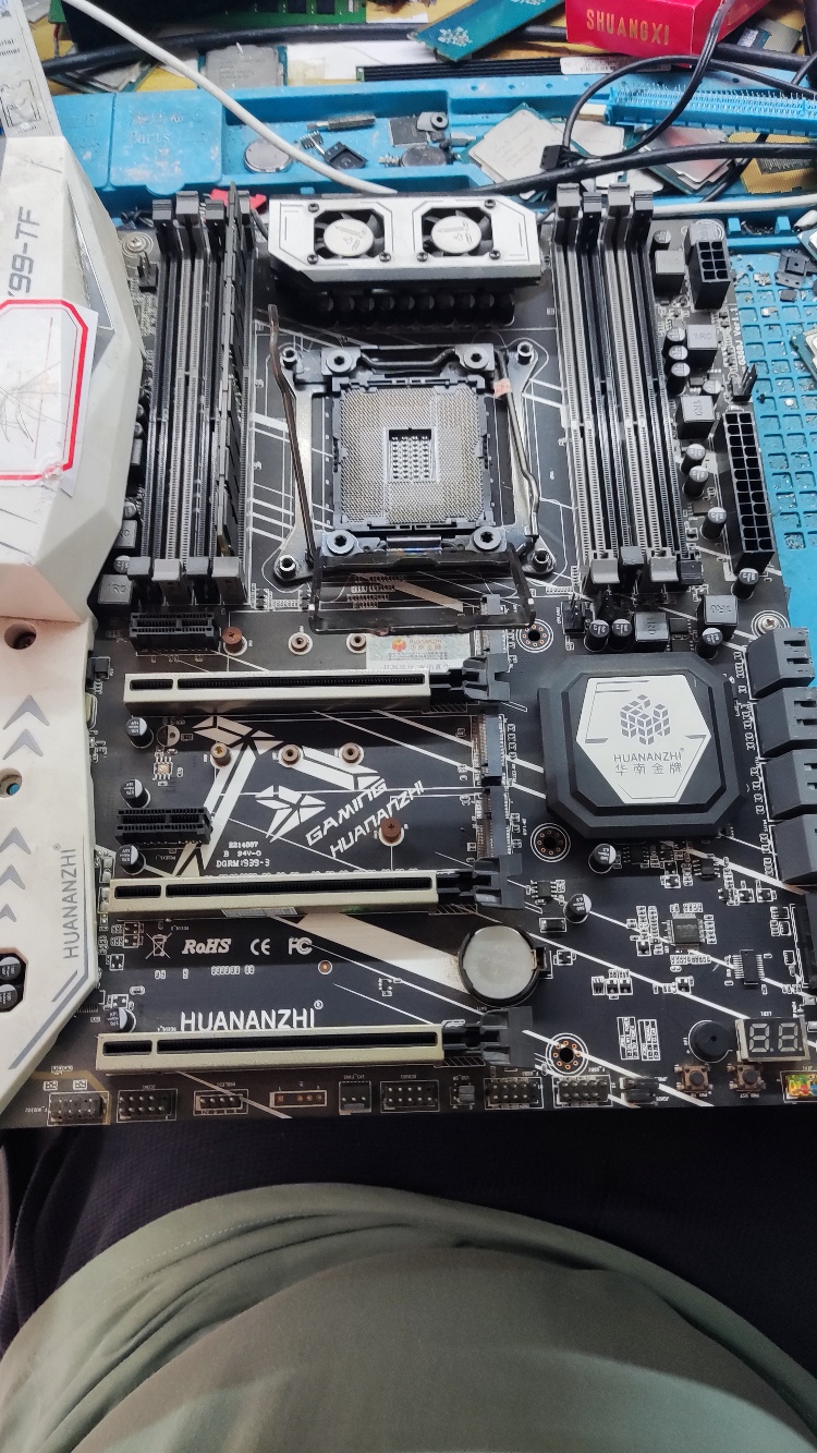

修了十几块华南X99-TF,十几块都是PSON断线,万用表测量无穷大,尽过跑线都是这个位置断线,这修了十几块都是这里断,这算是通病吧

这个通病找的好!可以速度到海鲜市场寻找同类型的了。哈哈
