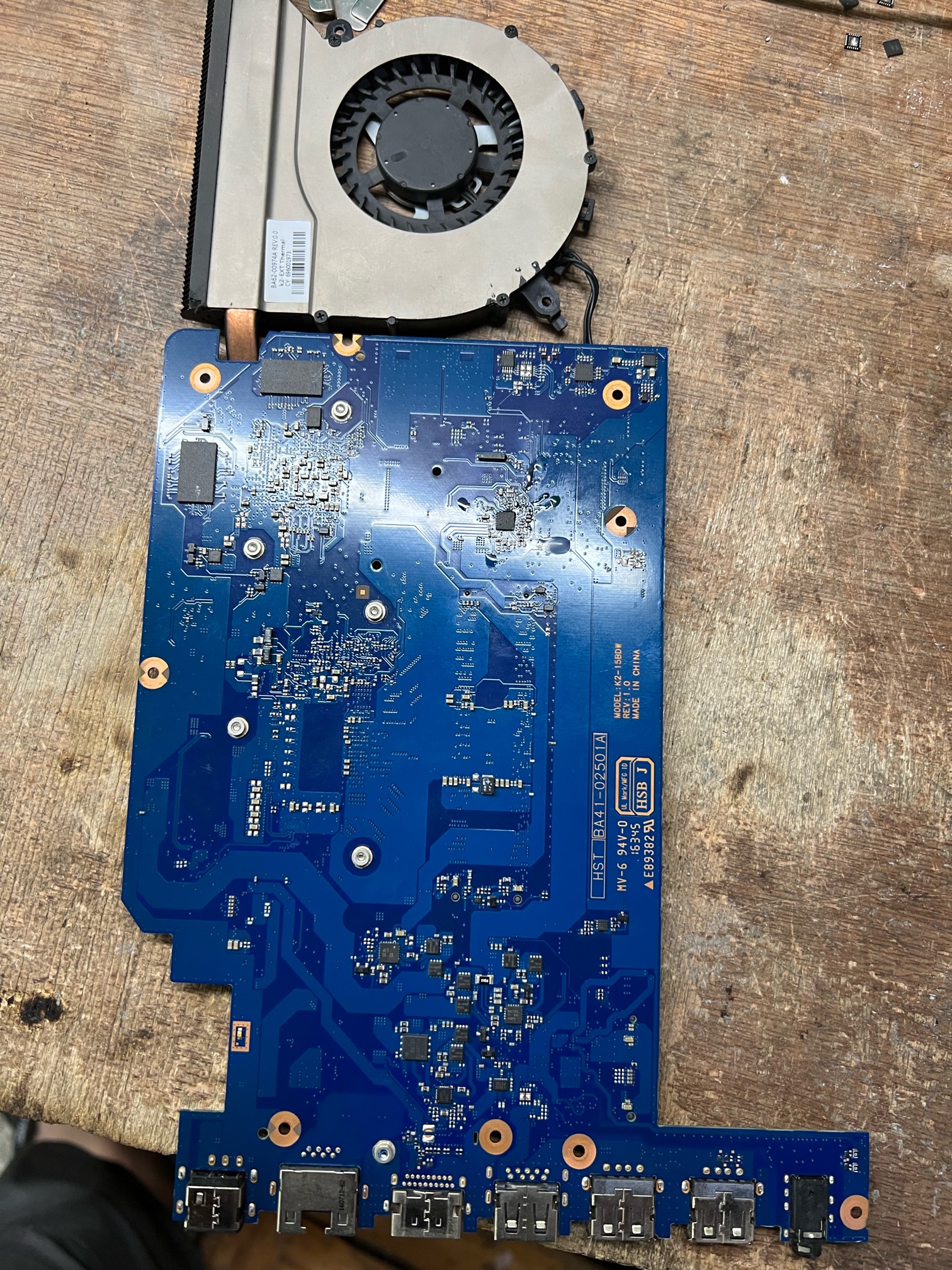

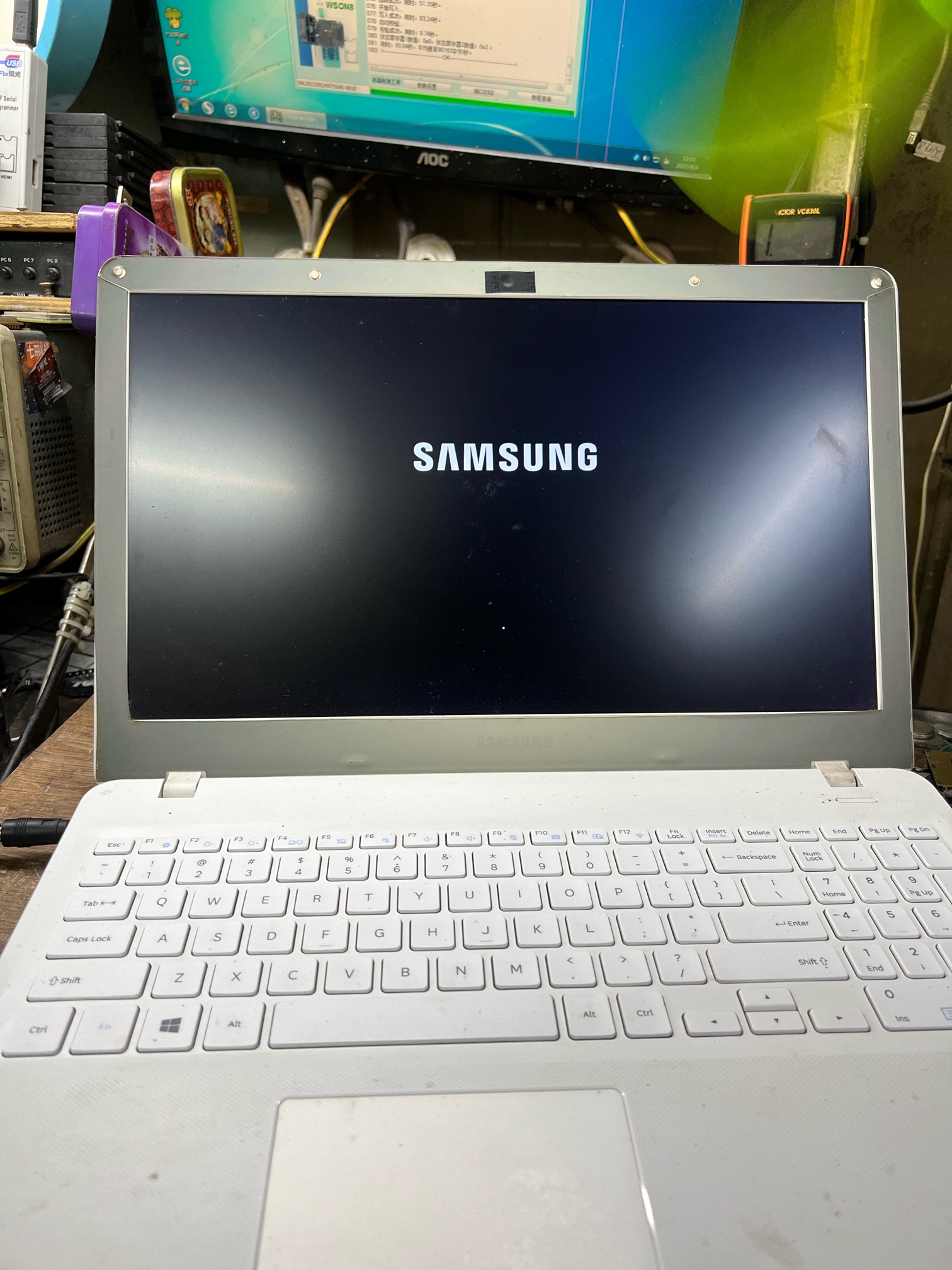

接修一台三星300E5K BA41-02501A 独立显卡的笔记本,触发上电电流0.10不显示,所有供电都正常,刷bios秒杀
