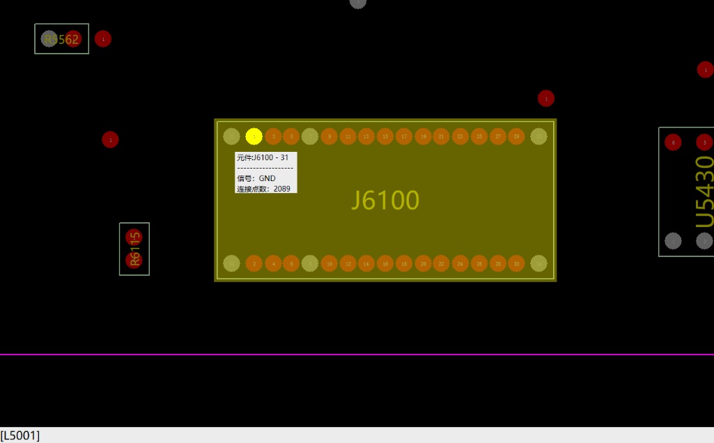

版号820-3435-B
全版无短路 拆出测电压
公共点 PPBUS_G3H 正常
PP3V42_G3H 3.42V正常
SMC_RESET_L 正常
参考1466时序 发现ec没有发出SMC_PM_G2_EN
测ec条件正常 于是干ec 干完EC之后发现L5001阻值不太对 只有120 正常应该300以上。看来是误杀ec了
直接开始烧鸡 烧出J6100发烫 显微镜下观察发现有进水痕迹,清理后阻值依旧。于是直接拆了
拆了后,3.42阻值正常了 把ec植球干上去 完美亮机
