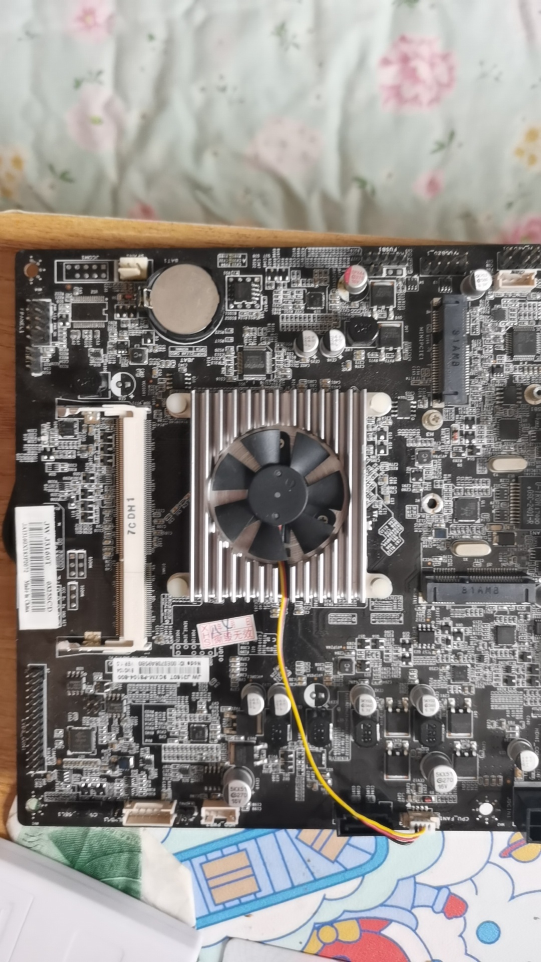

查看: 805|回复: 3
JW j3160t主板BIOS寻找
发表于 2023-8-3 09:38:02 | 只看该作者 回帖奖励 |倒序浏览 |阅读模式 �
哪位老板有jw  j3160tBIOS提供一下  谢谢
2#
发表于 2023-8-3 10:02:50 | 只看该作者 �
回复 支持 反对
3#
发表于 2023-12-17 22:01:44 | 只看该作者 �
请教大家这个板子能屏蔽lvds显示吗?看到有个跳线jlvds1不知道是不是可以设置。
回复 支持 反对
4#
发表于 2025-1-14 14:56:24 | 只看该作者 �
有刷完HDMI接口可以显示的?
回复 支持 反对
