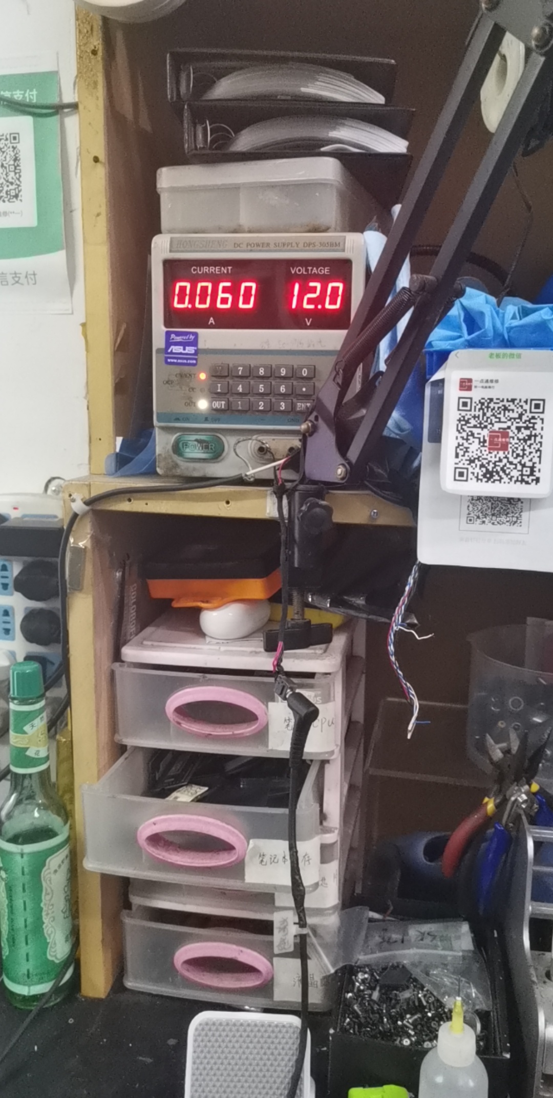

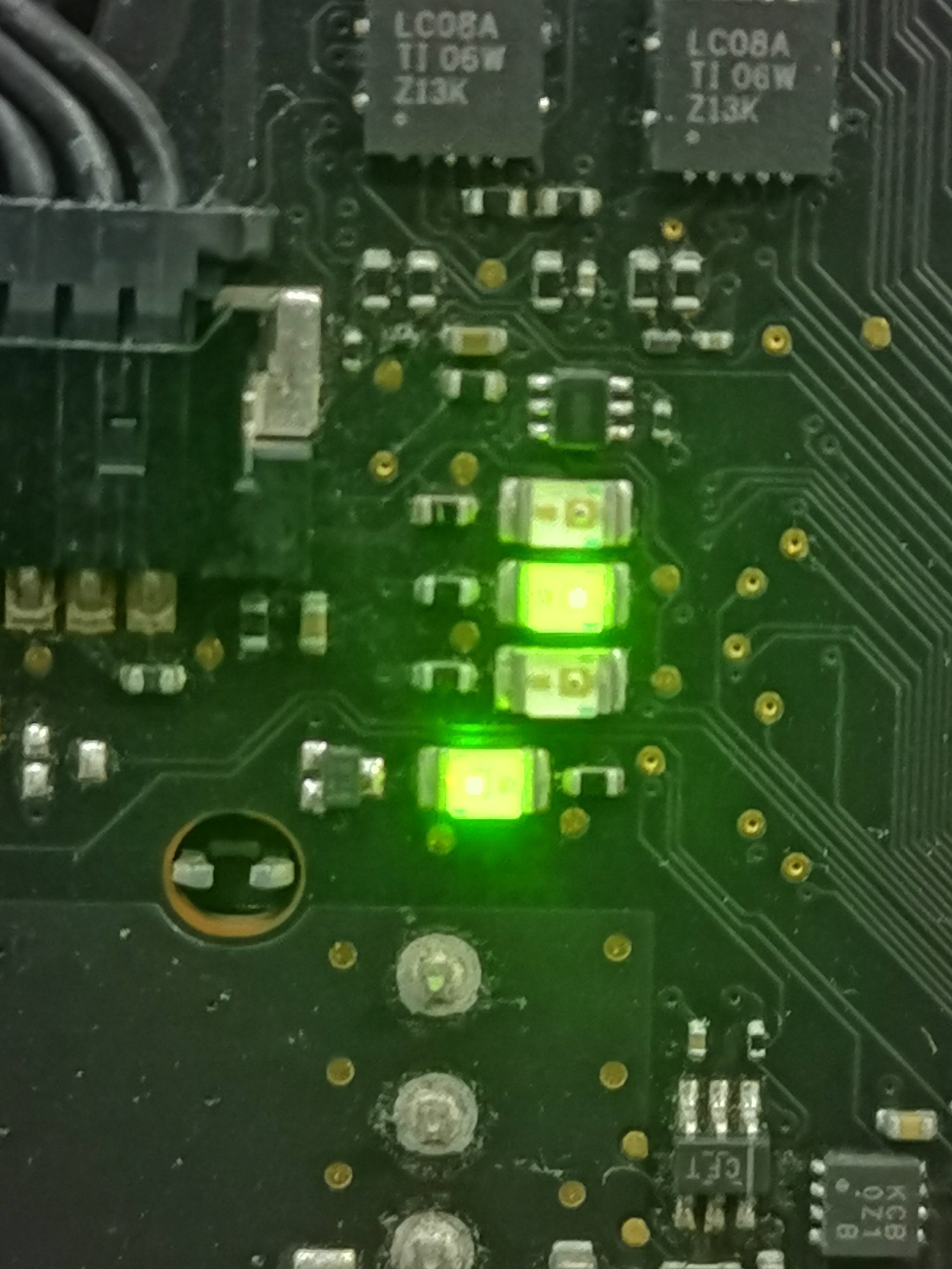

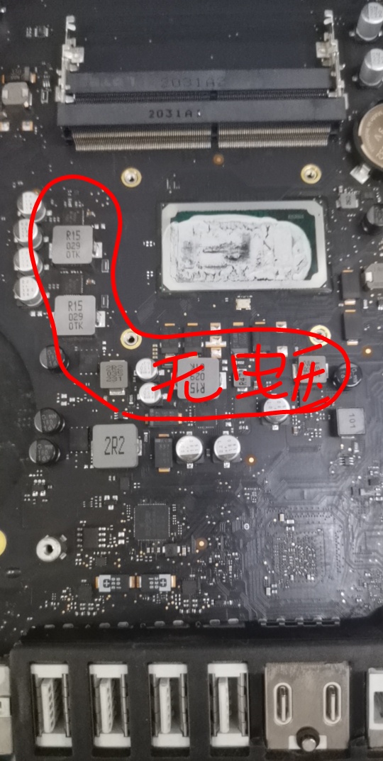

板号,820-01069-B
测量电流只能上到0.06。除CPU周围一圈没电压,其他都起来了。已刷过BIOS.

作者: 奏奏奏奏奏    时间: 2023-8-3 07:42
跑时序。查cpu供电芯片条件
作者: 酱油拌饭    时间: 2023-8-3 09:07
傻瓜电脑 发表于 2023-8-2 21:41
查下显卡供电保险 我前几天修了个保险烧了
我这款是集显,我这款板号没有图纸!
