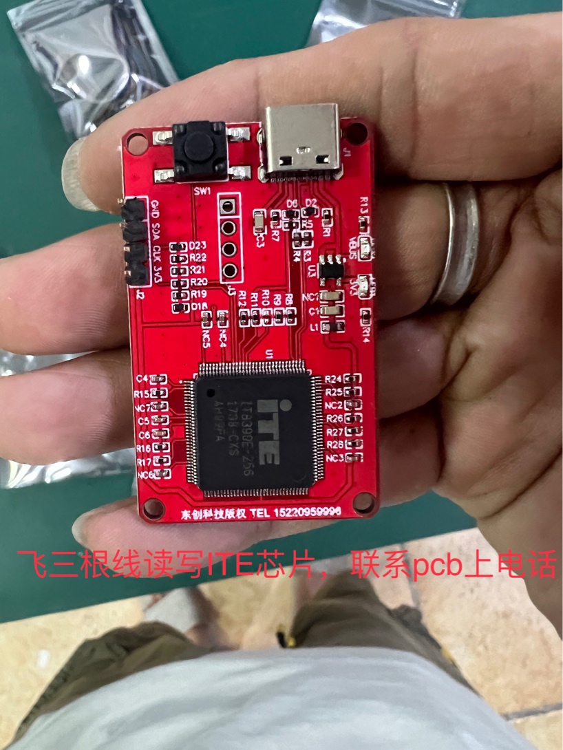

此芯片需要一个开启电压EC-ON,3.3v的高电平,测量没有,走线路无断线,锁定EC故障。先找了一个it8586e,试了一下后发现待机电压变成0.015,但是依然不触发,只是这是开关键上的一个LED灯触发后会亮起。于是直接某宝直接定EC。
因为这个EC是带程序到此问题解决等着收米。同时附上开机BIOS ,版号图片中有
