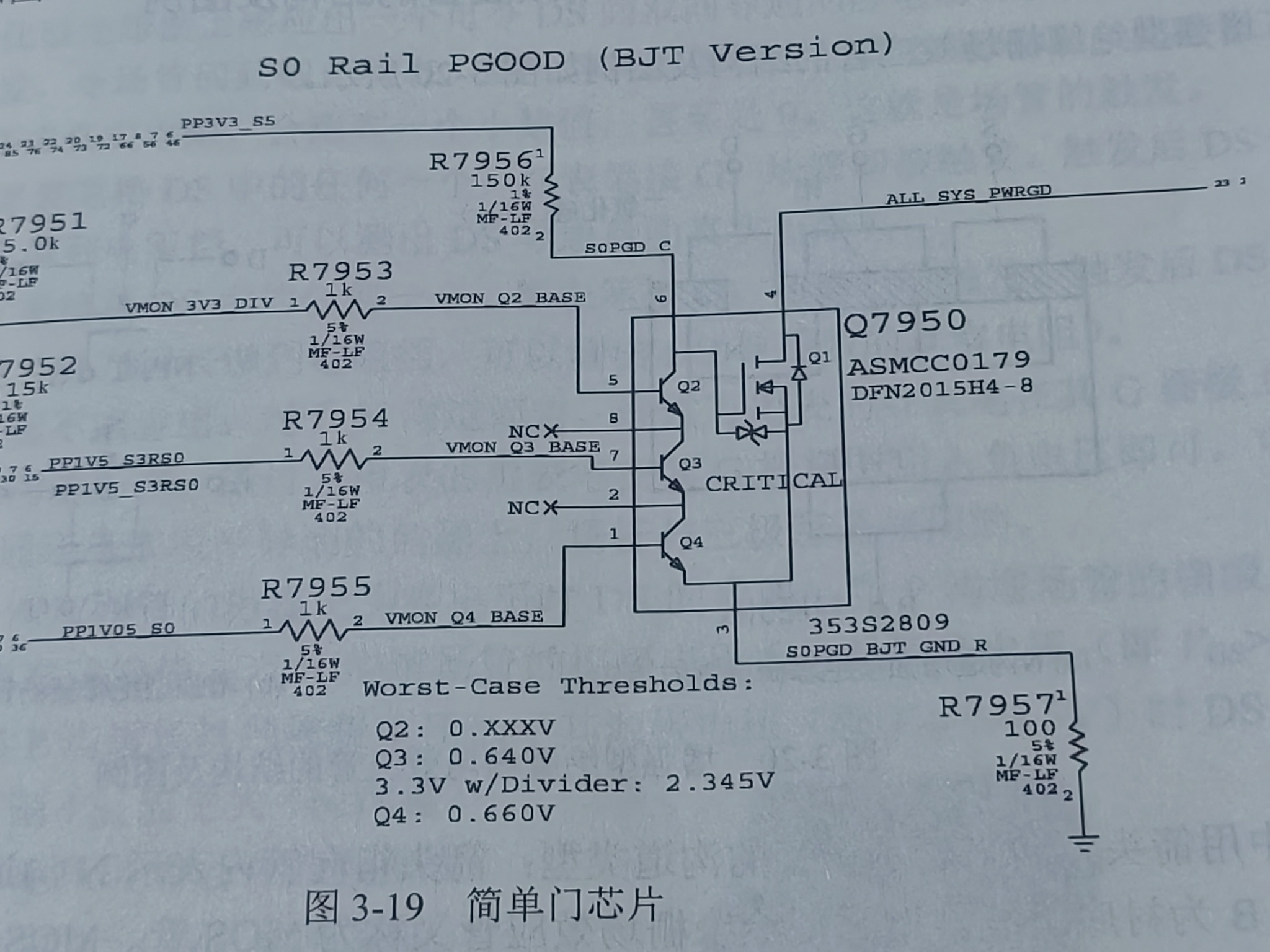

有没有人帮我分析分析这里的All_SYS_PWRGD为什么就是高电平了?
作者: 海韵之恋    时间: 2023-8-1 08:35
当PP3V3_S5、VMON_3V3_D1V、PP1V5_S3RS0、PP1V05_S0都正常时,Q2、Q3、Q4导通,拉低Q1的G极,使Q1截止,ALL_SYS_PWRGD被其它相连电路上拉为高电平。

作者: dc.li    时间: 2023-8-1 18:33
原来是会被其他相上拉,我是说这个电路不可能得到高电平的ALL_SYS_PWRGD,太谢谢你了,大佬
