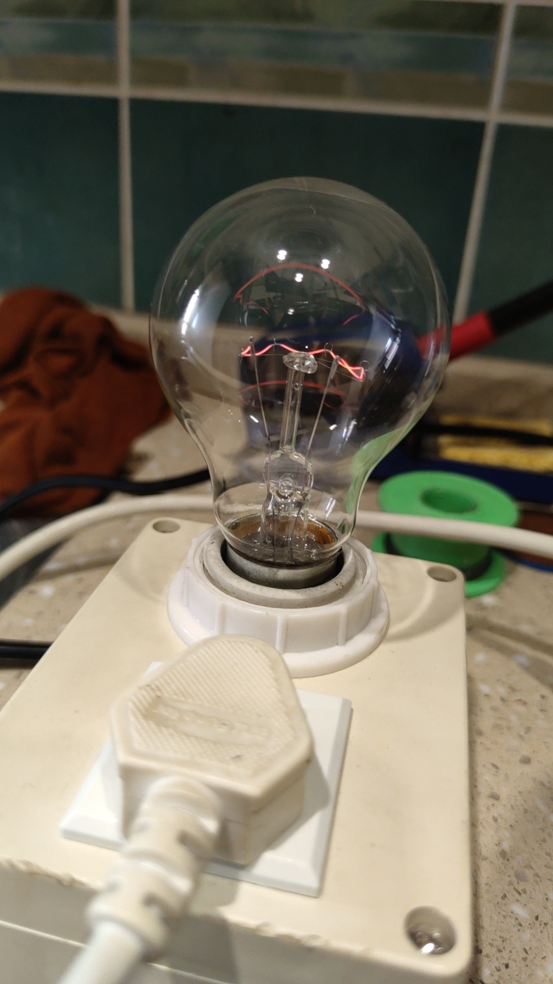

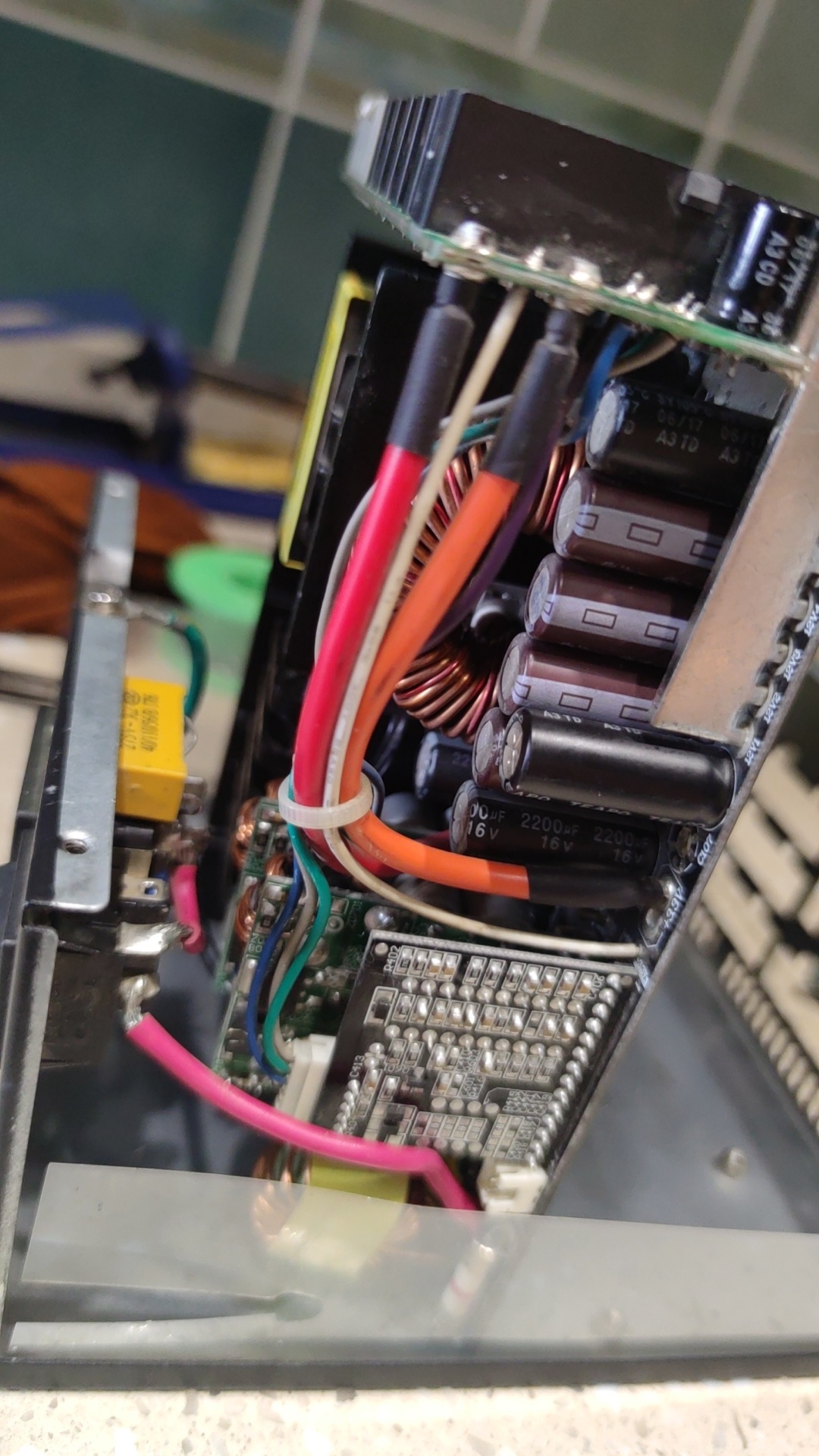

设为首页
收藏本站
迅维网APP
开启辅助访问
只需一步,快速开始
注册
找回密码
切换到宽版
请
后使用快捷导航
没有帐号?
注册
论坛
BBS
新帖
精华
图纸
鑫智造
资讯
软件
培训
迅维培训
课堂
迅维网校
签到
鑫快记
鑫豆
迅维商城
认证
论坛
电脑周边设备维修论坛
电源维修讨论区
长城巨龙1250W的待机功耗有点高嘛?
返回列表
查看:
920
回复:
3
长城巨龙1250W的待机功耗有点高嘛?
会员1222959
会员1222959
当前离线
积分
539
下载分
分
威望
点
原创币
点
下载
次
上传
次
注册时间
2019-11-15
精华
狗仔卡
电梯直达
发表于 2023-7-31 16:31:25
只看该作者
倒序浏览
阅读模式
来自: 重庆 来自
重庆
您需要
才可以下载或查看,没有帐号?
注册
维修一巨龙,通电后串的100w灯泡灯丝有点红,测待机5Vsb和开启PS4V,均正常,现在纠结开不开机?以前修过不少电源,但还没修过功率这么大的。
来自安卓APP客户端
不开机
window
支持!
4
反对!
0
分享
相关帖子
XFX rx6500xt 4G bios
联想拯救者 R7000P 不开机维修案例
联想拯救者Y7000P2020H无CPU电压
神舟S7开机滴滴报警关Z76-71-NH5B0-D02附带BIOS
一台32寸显示器 LED灯条亮四分之一 到底是主板还是灯条故障?
大家好,a2141客户自已换喇叭后不开机
诚聘笔记本维修师
山东临沂诚聘笔记本维修师
DELL G15 55111黄6白不开机,然后就没反应了
手机电脑维修培训,碎片化时间学习,精心录制的教学视频
搜索更多内容
回复
使用道具
举报
帖子提升卡
置顶卡
沉默卡
喧嚣卡
变色卡
千斤顶
会员1222959
会员1222959
当前离线
积分
539
下载分
分
威望
点
原创币
点
下载
次
上传
次
注册时间
2019-11-15
精华
狗仔卡
2
发表于 2023-7-31 17:30:33
来自迅维网APP
只看该作者
来自: 重庆 来自
重庆
犹豫一会儿开机,灯泡一闪一闪的但后级无输出,表明PFC开关状态正常,应该是电源功率大了灯泡瓦数小了建立不起工作状态,去灯泡直接通电,各组电压输出正常,PG正常。该电源故障:pfc推动管上管BE击穿,串联保险电阻从10欧变成了27欧,造成PFC开关管和保险炸了。完美修复。
来自安卓APP客户端
海量
手机|电脑|平板|显卡|无人机|游戏机|汽车电路板等
原创点位图
回复
支持
反对
使用道具
举报
会员1388117
会员1388117
当前离线
积分
25
下载分
分
威望
点
原创币
点
下载
次
上传
次
注册时间
2021-11-5
精华
狗仔卡
3
发表于 2023-8-4 14:41:35
来自迅维网APP
只看该作者
来自: 江西 来自
江西
最好把场管的两个推动三级管换掉,以免再次出问题。
来自苹果APP客户端
回复
支持
反对
使用道具
举报
会员1364786
会员1364786
当前离线
积分
81
下载分
分
威望
点
原创币
点
下载
次
上传
次
注册时间
2021-8-19
精华
狗仔卡
4
发表于 2023-8-7 14:50:17
只看该作者
来自: 贵州铜仁 来自
贵州铜仁
感谢楼主分享
回复
支持
反对
使用道具
举报
返回列表
高级模式
B
Color
Link
Quote
Code
Smilies
您需要登录后才可以回帖
注册
发表回复
回帖后跳转到最后一页
浏览过的版块
安卓手机维修
办公设备维修论坛
主板维修|显卡维修
苹果手机维修
主板笔记本图纸BIOS存档
笔记本维修|MAC维修讨论
快速回复
返回列表
