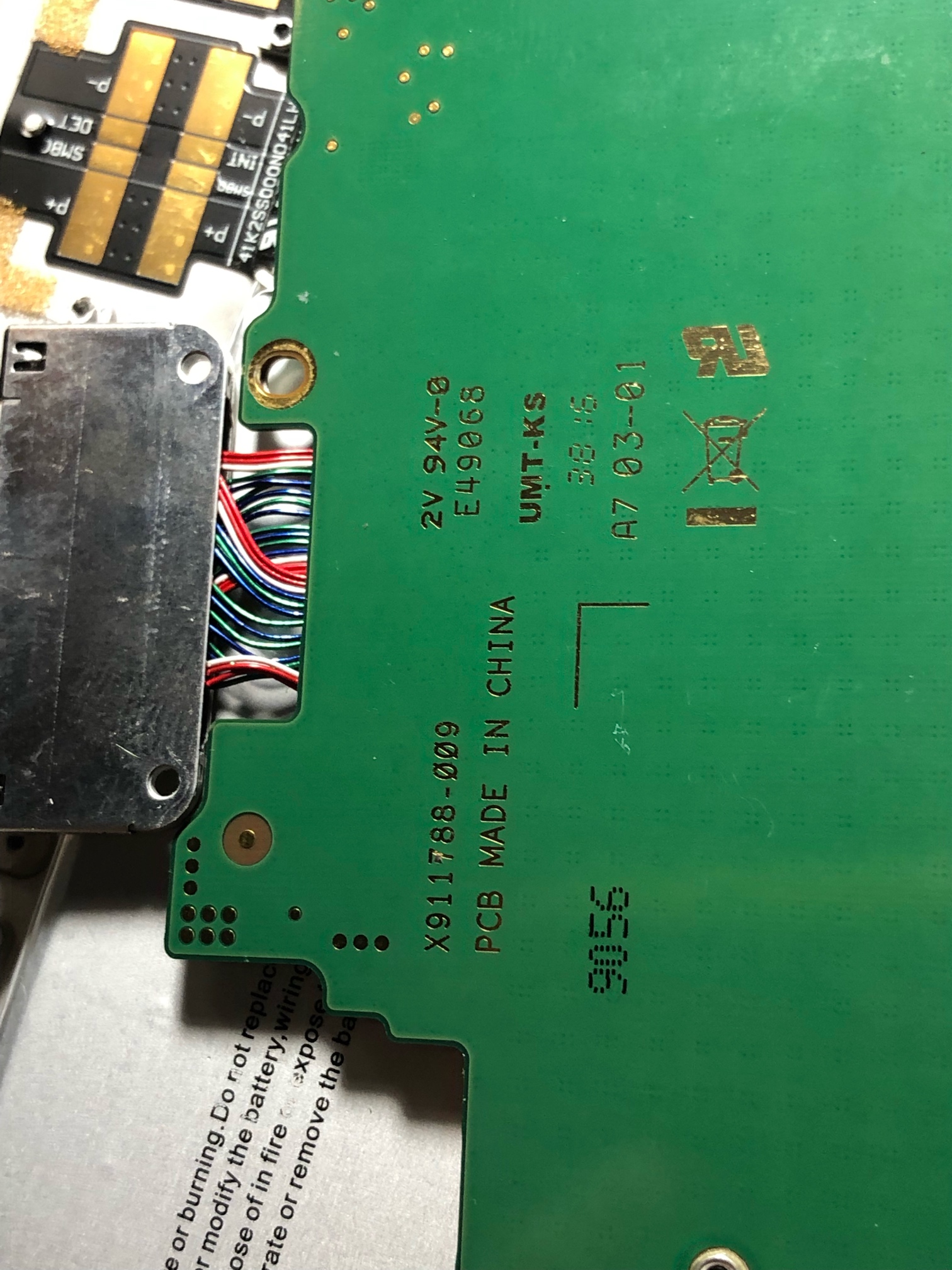

surface pro4不开机,修能开机了,但是没有进系统后没有触摸,并且不充电,电池提示255%.刷了站内的bios开机有彩带并且有一把锁,可是故障依旧,将这块主板放到另一台壳上,这壳有电池,能正常充放电,电池也显示正常,将主板又刷回原机的bios还是不行。再将这块主板放在有电池的上次的壳上。不灵不,还是测电池还是255%
作者: bjrhxkj    时间: 2023-7-31 08:47
刚拍的板号

作者: 小卡    时间: 2023-8-3 13:43
刷bios要本机me 不然没触摸
作者: yin0320    时间: 2023-8-4 06:40
先重新安装一下系统试试,我之前有一台就行重新安装系统,让它自己补一下驱动,和bios升级就好了
作者: wwerf    时间: 2023-8-4 12:33
bjrhxkj 发表于 2023-07-31 15:41
电池现在正常了
电池是检测脚,对位不准,重新安放主板就行了,触摸刷工厂,原机的还在的话,可以合成
