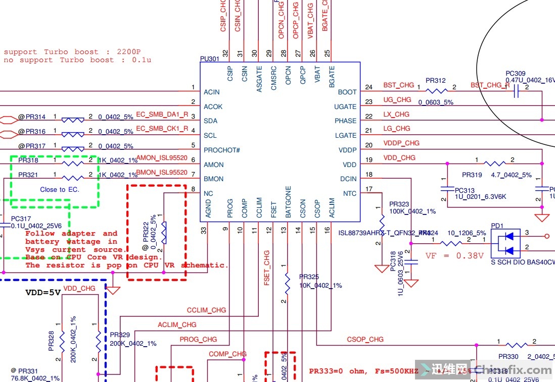

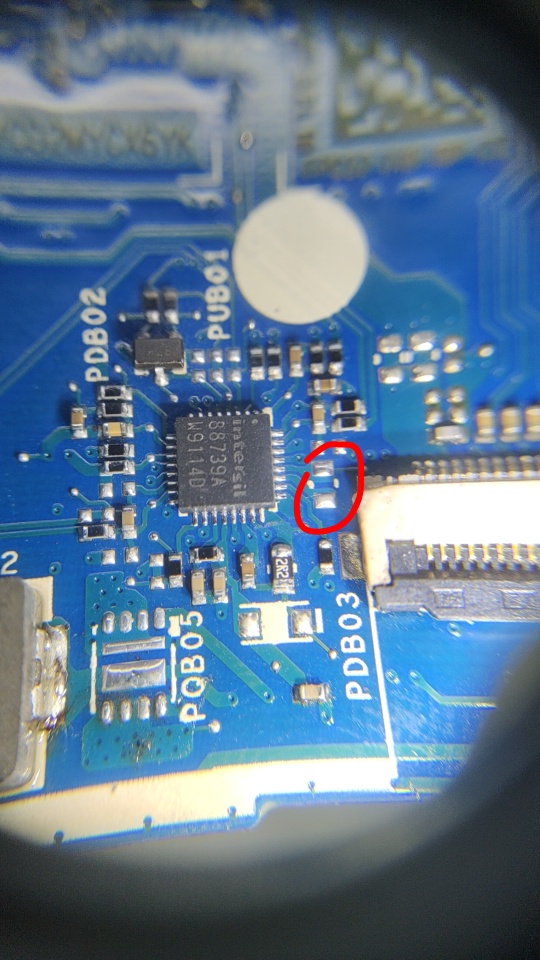

问题虽然解决了,但不知道原理
这两个脚串联电容发出PWM方波。
少了不过保护隔离。
有大佬可以出来探讨一下 吗

看引脚定义应该是芯片过流保护电路外接电容,不过保隔正常,烧上管想不通了
