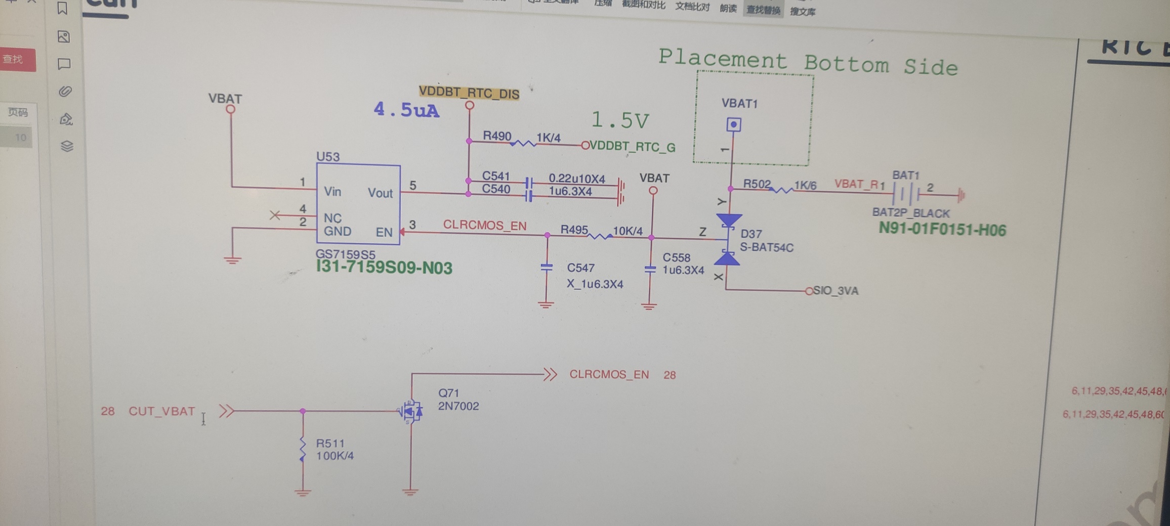

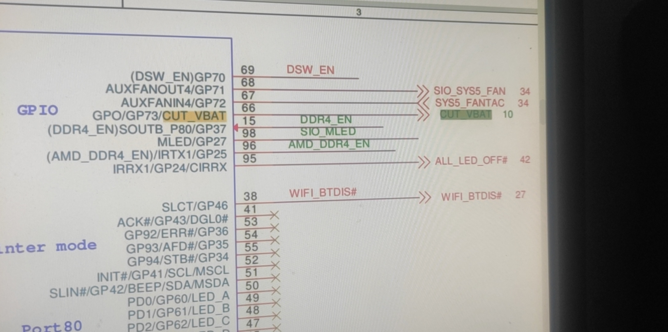

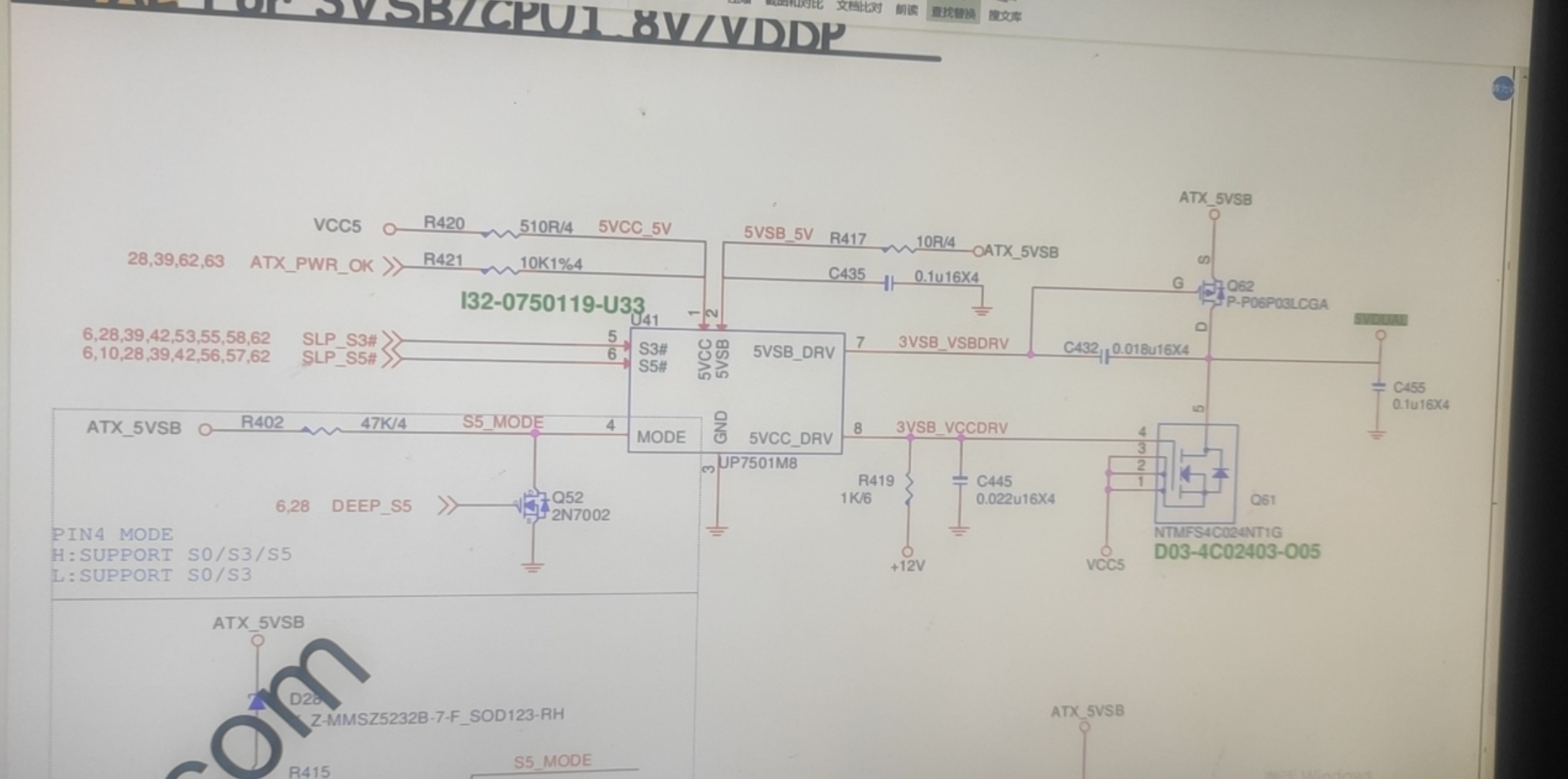

标题: 无rtc电压, [打印本页]
作者: 老吴来了    时间: 2023-7-30 19:16
标题: 无rtc电压,
不插电源测到rtc是1.5v正常的,插上电源后3脚en就被拉低了,看图纸是被这个cut vbat拉低的,
这个cut vbat由io控制。想要它是低电平io要满足哪些条件呢?
作者: 老吴来了    时间: 2023-7-30 19:25
补充一下,此板没有5vdual,当然也不会有3vsb了。up7501的4脚没电压,被deep s5拉低了。这个应该是低电平才对,也是由io发出来的。是要有了5vdual 3vsb才会出rtc???
作者: 海韵之恋    时间: 2023-7-31 08:41
你只发部分电路太过版面,把主板型号也标注出来。
作者: JasonW    时间: 2023-7-31 10:22
是不是VX590主板电路图?
作者: 老吴来了    时间: 2023-7-31 17:52
海韵之恋 发表于 2023-07-31 08:41
你只发部分电路太过版面,把主板型号也标注出来。
这个主板并没有找到图纸,只是在别的图纸上找到了相同的地方,借鉴一下。现在就是无待机无rct.手上没有相同的料板也不想瞎j8干io。所以就来问一问各位大神
作者: 老吴来了    时间: 2023-7-31 17:53
JasonW 发表于 2023-07-31 10:22
是不是VX590主板电路图?
主板是vx x570,没有图纸
作者: Hyc1969    时间: 2023-8-4 08:08
老吴来了 发表于 2023-07-30 19:25
补充一下,此板没有5vdual,当然也不会有3vsb了。up7501的4脚没电压,被deep s5拉低了。这个应该是低电平才对,也是由io发出来的。是要有了5vdual 3vsb才会出rtc???
vcc _RTC正常一般不都是3.3Ⅴ吗?
由主板电池或3ⅤSB经过一个复合二极管,一个电阻
作者: Hyc1969    时间: 2023-8-4 08:23
先查看5Ⅴsb转3Vb电路部分和5v dual 转3.3V电部分。再查IO信号
作者: u1507519    时间: 2023-8-4 09:40
Hyc1969 发表于 2023-08-04 08:08
vcc _RTC正常一般不都是3.3Ⅴ吗?
由主板电池或3ⅤSB经过一个复合二极管,一个电阻
我也有同样的疑惑,rtc不应该是3.3v吗
作者: 老吴来了    时间: 2023-8-4 14:39
Hyc1969 发表于 2023-08-04 08:08
vcc _RTC正常一般不都是3.3Ⅴ吗?
由主板电池或3ⅤSB经过一个复合二极管,一个电阻
请看一下我发的图纸
作者: 老吴来了    时间: 2023-8-4 14:39
u1507519 发表于 2023-08-04 09:40
我也有同样的疑惑,rtc不应该是3.3v吗
一楼的图纸你不看的吗?
作者: 曹凯电脑    时间: 2023-8-5 09:41
现在的RTC电路都这么复杂了,
不过我想RTC是待机就有的电压,插上电没有电压肯定跟待机电路有关吧,
既然由IO控制,还是IO的待机电路有问题吧,或者IO坏
作者: u1491547    时间: 2023-8-5 12:52
老吴来了 发表于 2023-7-30 19:25
补充一下,此板没有5vdual,当然也不会有3vsb了。up7501的4脚没电压,被deep s5拉低了。这个应该是低电平才 ...
deep S5 如果插入24PIN 还是高电平  IO待机正常就直接换IO吧....
