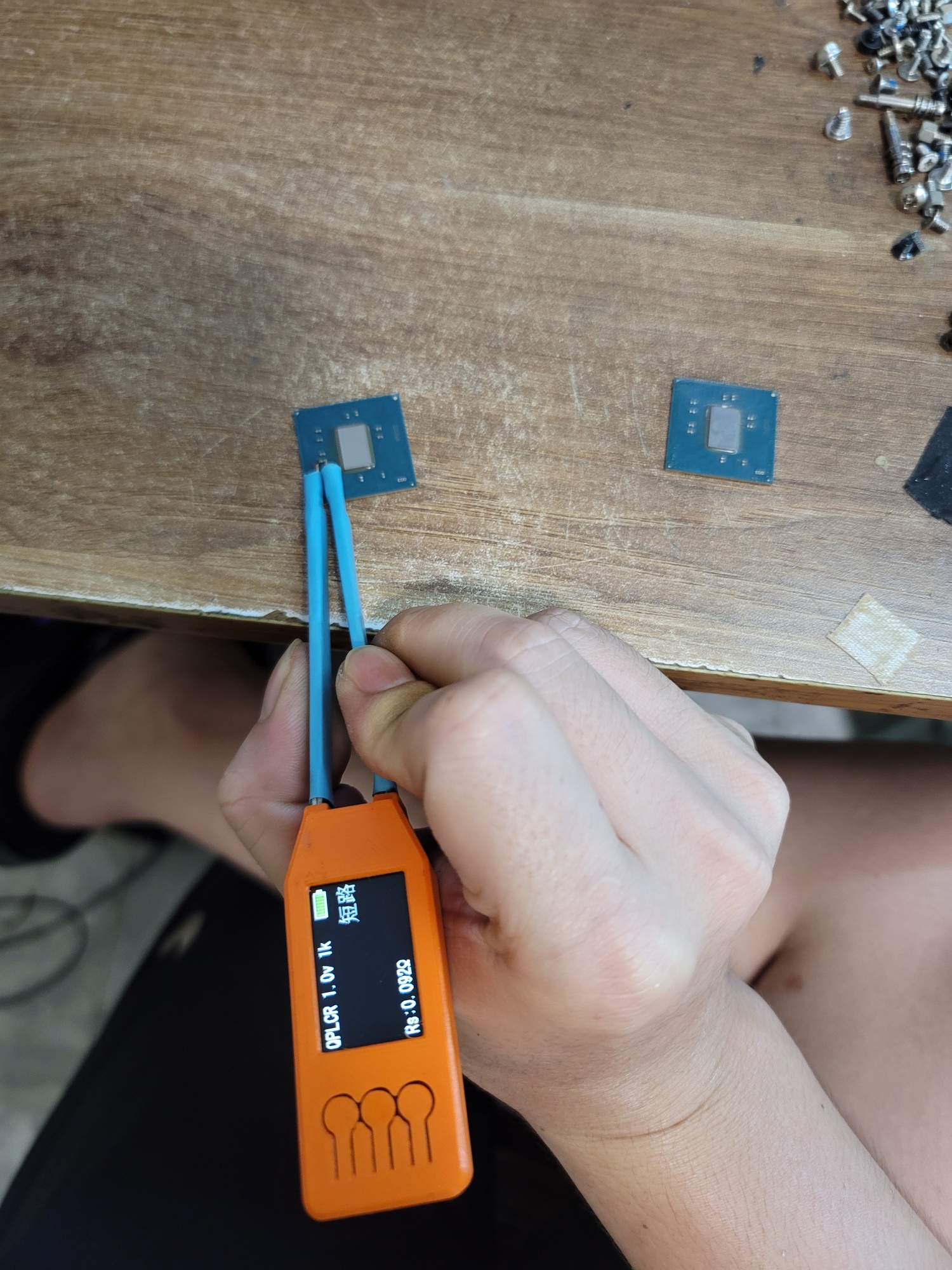

标题: 南桥骗子商家曝光 [打印本页]
作者: 吉莉    时间: 2023-7-30 19:15
标题: 南桥骗子商家曝光
套路就是低价卖给你,第一二批会给你全好的南桥,等你量大了了以后会掺杂大量不良芯片给你。咸鱼65一颗6 8代南桥,一开始我买了20颗上机都是一次性成功,第二次购买了10颗SR2CA和20颗SR408,一开始发现SR2CA上板短路,测量未上机的发现都是短路的,SR408用了大概七八颗都是正常的,后面就不对劲了,大量短路。测量带球的发现也是短路。
     此奸商心细极恐,大家注意了。量大的朋友建议还是小量购买,一次购买多了容易被坑。
作者: duohaiou    时间: 2023-7-30 19:24
短路的直接退,不能退货吗
作者: 吉莉    时间: 2023-7-30 19:43
duohaiou 发表于 2023-07-30 19:24
短路的直接退,不能退货吗
SR2CA退了,SR408发现得太晚了。
作者: hrh2019    时间: 2023-7-31 09:17
细思极恐,二手芯片水深,求大师推荐一些靠谱的配件和BIOS卖家。
作者: 吉莉    时间: 2023-8-1 00:12
hrh2019 发表于 2023-07-31 09:17
细思极恐,二手芯片水深,求大师推荐一些靠谱的配件和BIOS卖家。
我们修的东西不一样,我没有BIOS需求。现在我都是收二手板自己植球。
作者: huhaju    时间: 2023-8-7 09:42
这都是他们卖芯片惯用的套路
作者: cs9697    时间: 2023-8-7 11:29
ic阁那家的桥也有猫腻,买过一次,不会去他们家买任何东西了。
作者: 这么多重名呀    时间: 2023-8-7 12:36
huhaju 发表于 2023-08-07 09:42
这都是他们卖芯片惯用的套路
是中国奸商惯用的套路!
作者: 小李001    时间: 2023-8-7 14:58
路过学习一下,警惕。
作者: 扎恒源    时间: 2023-8-7 16:23
法治社会法不治~~苦了咱维修人了。
作者: 精艺店    时间: 2023-8-7 19:11
没看出来是哪一家
作者: 13203611118    时间: 2023-8-7 19:50
潮汕地区的最喜欢这样玩
作者: 37592179    时间: 2023-8-7 20:56
我在小鑫那买全新的还要180保上机,你变60块一个很划算了
作者: u1491547    时间: 2023-8-11 22:53
前几天买了3片X570的南桥,也是忘记测试直接上机,只有一片是好的....那2片一片是阻值偏低,一片干脆快短路了
作者: redfish133    时间: 2023-8-12 18:07
这个板也不怎么值钱了,
作者: 吉莉    时间: 2023-8-13 00:04
redfish133 发表于 2023-08-12 18:07
这个板也不怎么值钱了,
修OPS,不是买来修主板!一张也就千把块
作者: 曹凯电脑    时间: 2023-8-24 09:34
南桥风险太大
作者: 介质    时间: 2023-9-28 11:39
以其人之道还治其人之身
