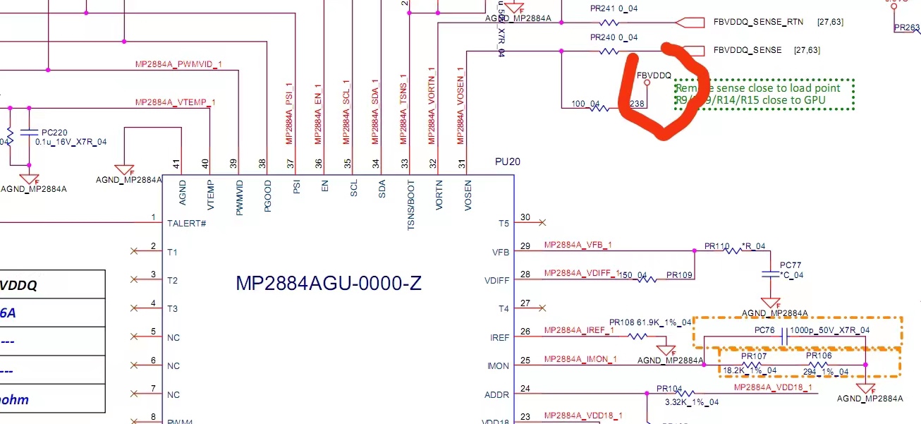

大佬们请说,笔记本神舟战神G8,独立显卡这个显存没有供电岀来。芯片型号2884A换新,显存信号FBVDDQ供电0V不知道啊,EN36脚供电3.3V出来有了
作者: FY1234FY    时间: 2023-7-30 18:29
有没有刷一刷BIOS试试?
