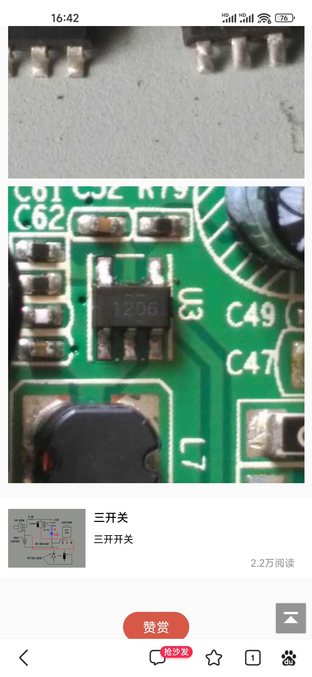

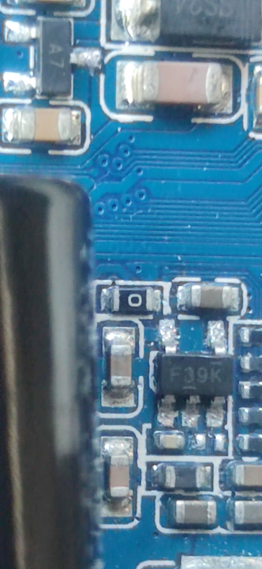

标题: 导航芯片 [打印本页]
作者: jjjwjh    时间: 2023-7-30 15:22
标题: 导航芯片
请问5脚芯片578BB,5脚芯片和12065可用什么型号的5脚芯片代换,这两个查询不到也购买不到,谢谢,
导航芯片
作者: 顺景电器    时间: 2023-7-31 15:19
578bb跟12065都可以用G5728B
https://www.chinafix.com/forum.php?mod=attachment&aid=MjIxODc3Nnw5OTE3ZGYwMDUzYTI3ZGZmNWM1NjE2NGI0NmY5MDRhZXwxNzkwMzY2MjA3&request=yes&_f=.png
