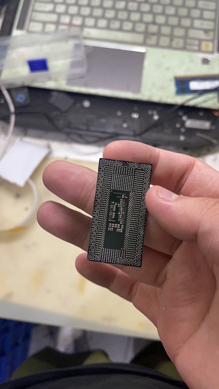

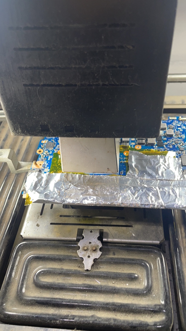

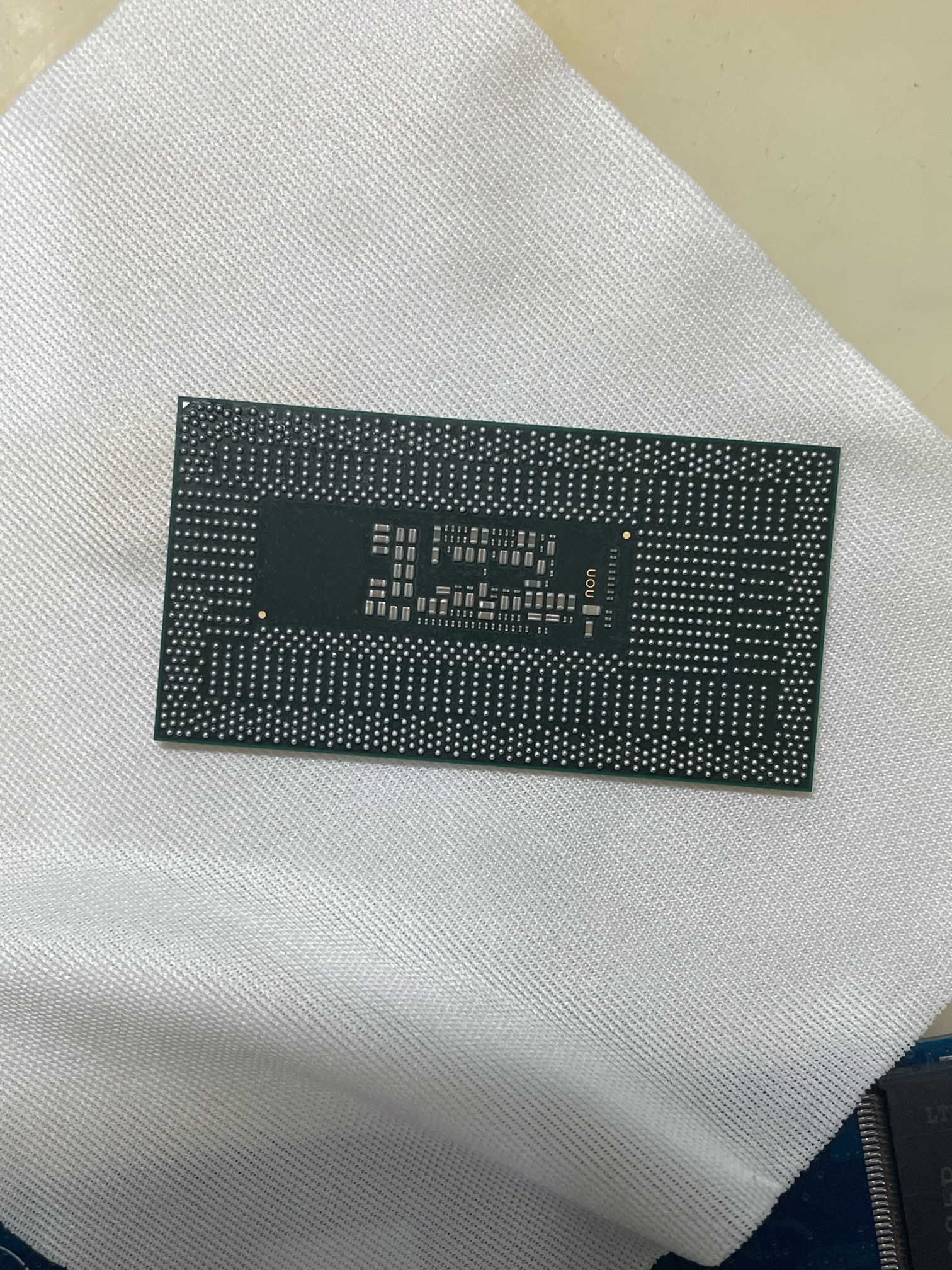

联想小新13por NM-C571
机器花瓶有时候死机  这个机器低温锡
需要重做CPU和内存颗粒

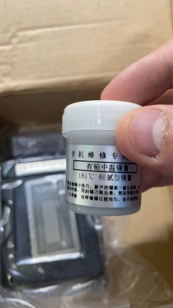

马上购买了迅维值锡台工具
非常好用,一次搞定

低温锡 BGA温度曲线用有铅的吗
作者: 1779195087    时间: 2023-7-30 23:39
这种长条cpu容易变形

作者: h2062146996    时间: 2023-7-31 15:20
u1507519 发表于 2023-07-31 00:51
怎么你这个u给我之前做的u不一样呢。好像不是一个型号的机
这个是10代的cpu,也是低温锡
作者: 骑龙虾去潇洒    时间: 2023-8-1 10:25
最好是不要用锡浆,可能是我水平不行。刮得锡浆不均匀容易返修。后面我都用锡球了
