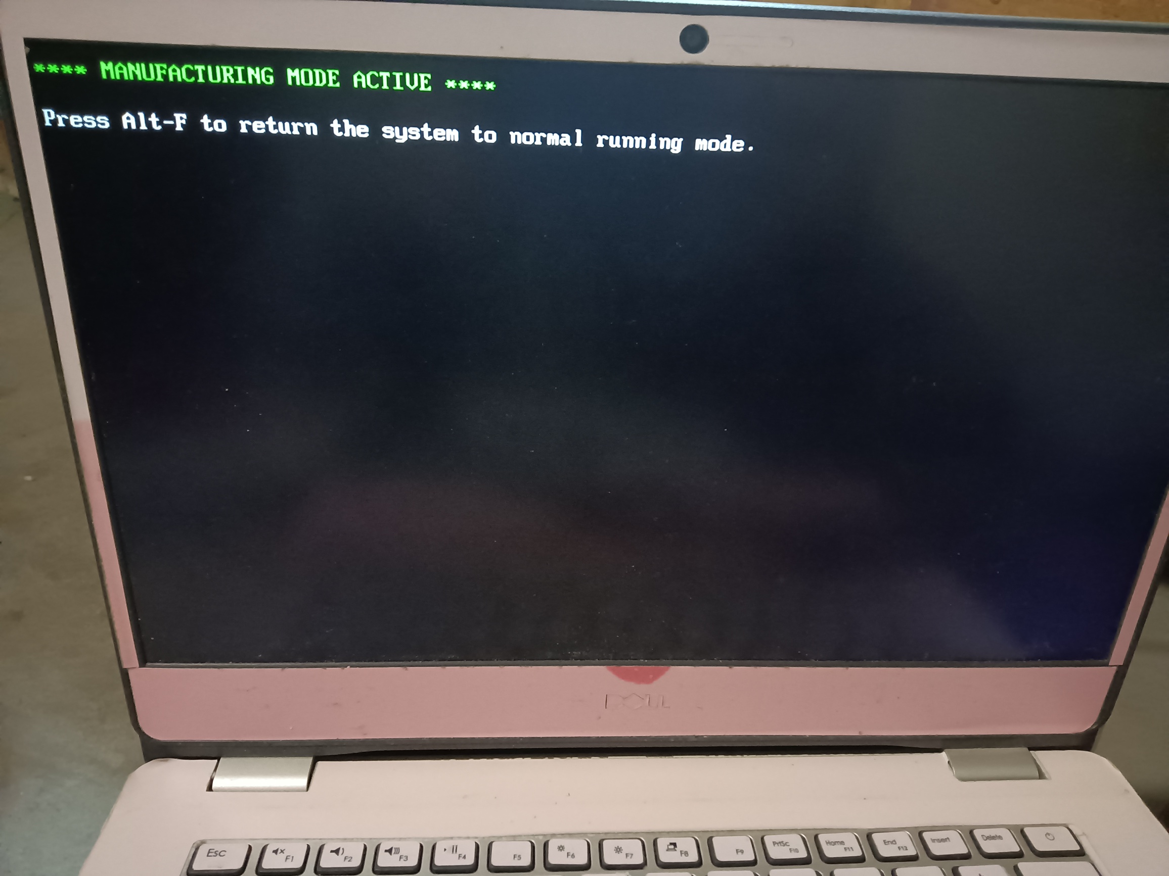

作者: 辉哥笔记本维修    时间: 2023-9-1 13:57
刷了EC程序后,能上电点亮机器了,但是风扇狂转呢
作者: jamesw    时间: 2024-10-18 21:07
我的原机故障是不触发,待机0.020,刷后能点亮。但风扇狂转,还出现图片中的英文,到BIOS里填写服务编码就正常了,非常感谢这位师傅分享的BIOS。

作者: 大众电脑123456    时间: 2024-12-13 17:28
ALT+F  可以退出  狂转
