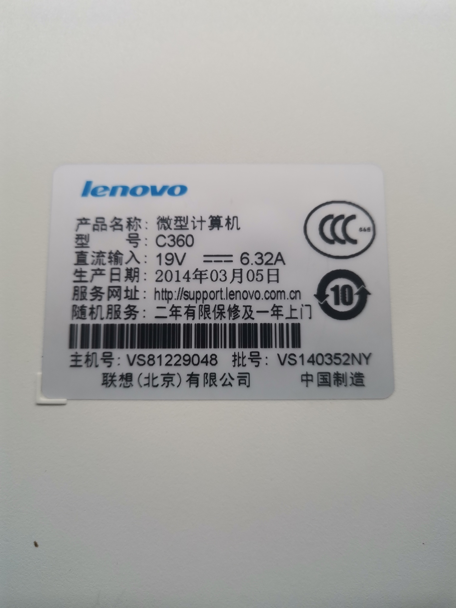

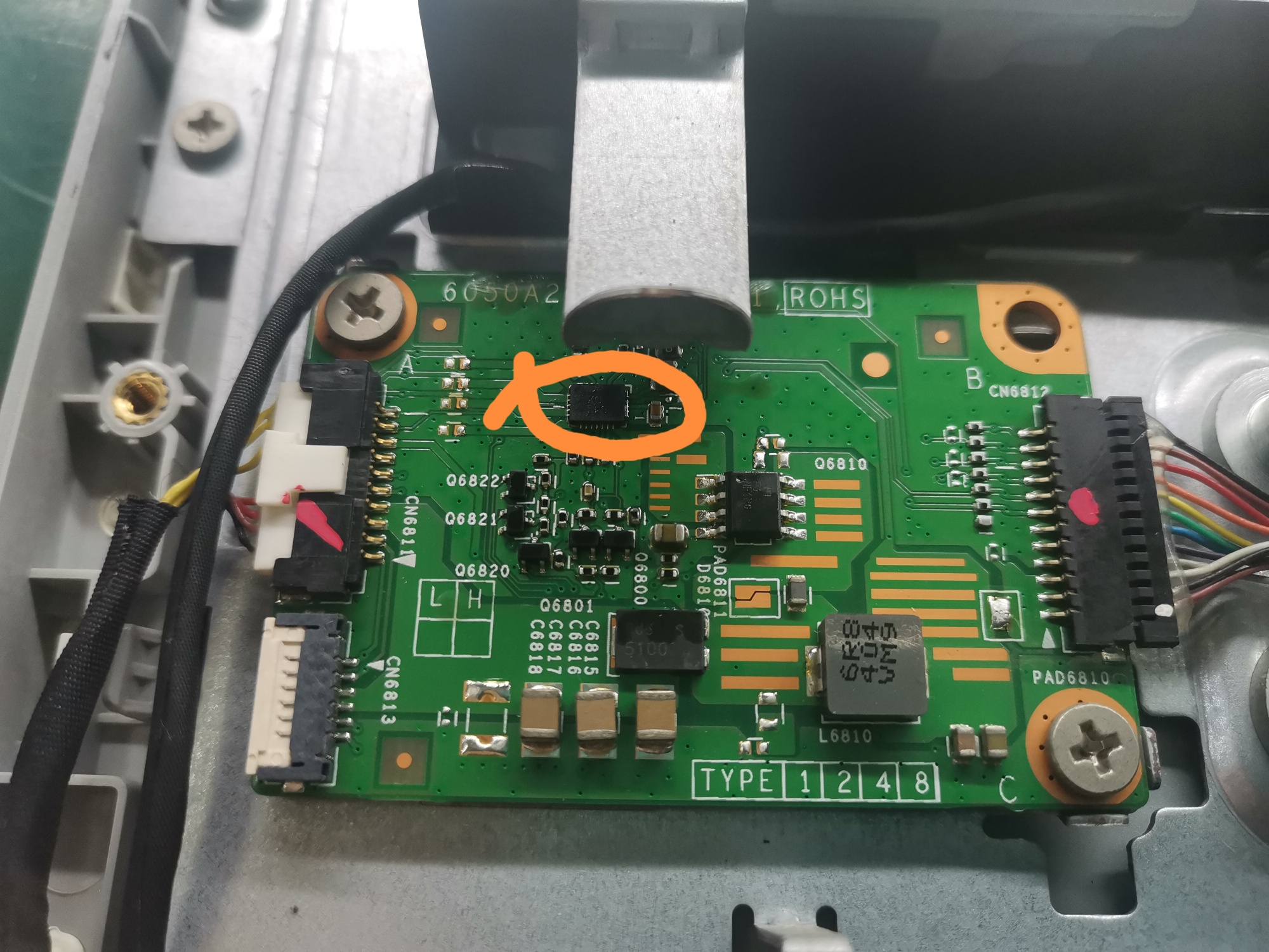

标题: 联想一体机C360不显示 [打印本页]
作者: zcn    时间: 2023-7-29 16:22
标题: 联想一体机C360不显示
机器可以正常开关机。但是屏幕不显示。测量升压板的输出只有19v,没发现有短路的情况,直接加焊了U6800的芯片。成功修复。就不知道会不会返修了
作者: FY1234FY    时间: 2023-7-29 19:23
应该不会返修,一般就是U6800的芯片虚焊的问题
作者: 渊虹    时间: 2023-7-30 09:01
这是不是通病
