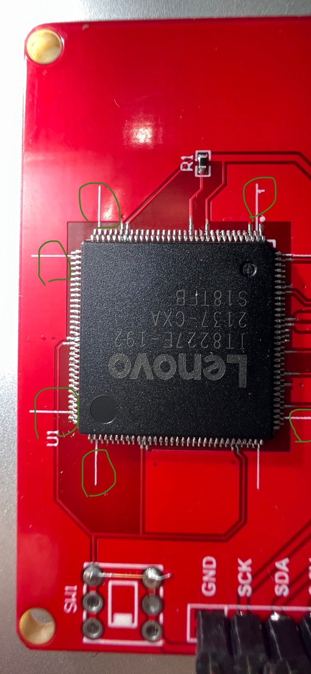

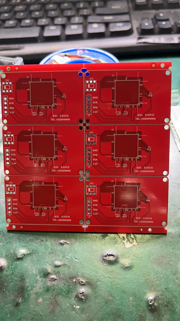

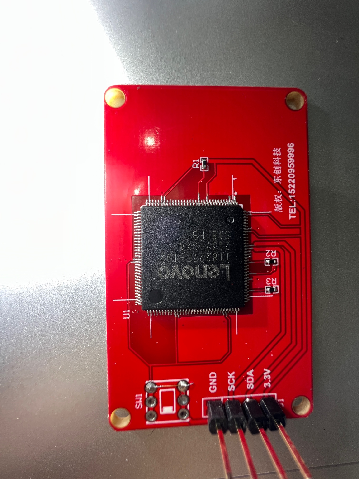

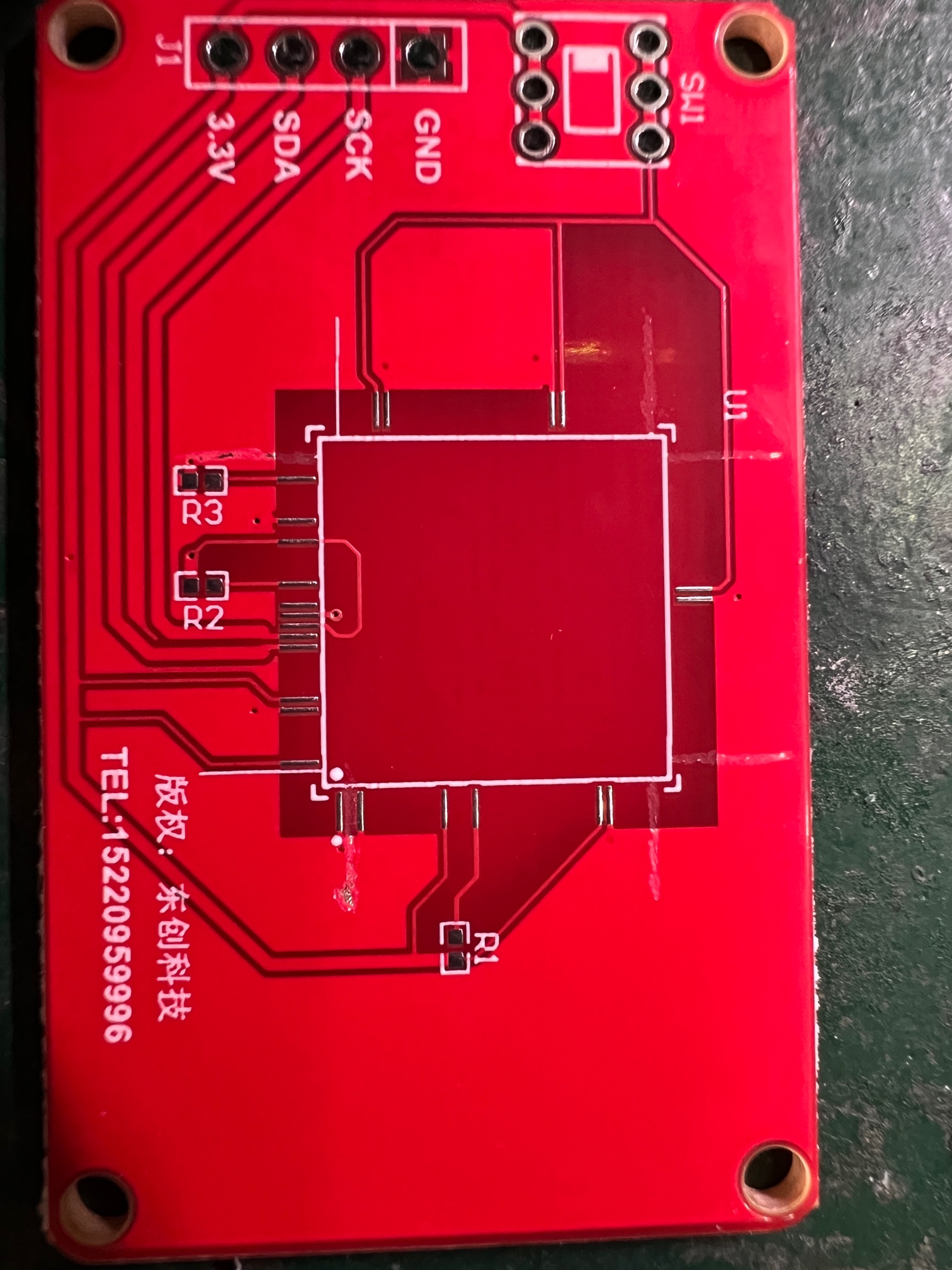

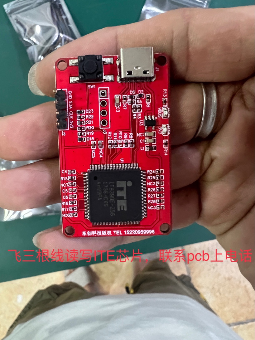

ZXCVWtest
标题: ITE离线板免费送。需要配合编程 [打印本页]
作者: xwc    时间: 2023-7-29 11:57
标题: ITE离线板免费送。需要配合编程
ITE离线板免费送。需要配合编程器使用。每人限送5个。总计送100PS。
作者: wangyjkang    时间: 2023-7-29 13:43
真的吗 送我个
作者: fixlover    时间: 2023-7-29 14:42
不明觉厉
作者: xwc    时间: 2023-7-29 20:09
闲鱼搜索ITE编程器转接副板,就能直接拍。
