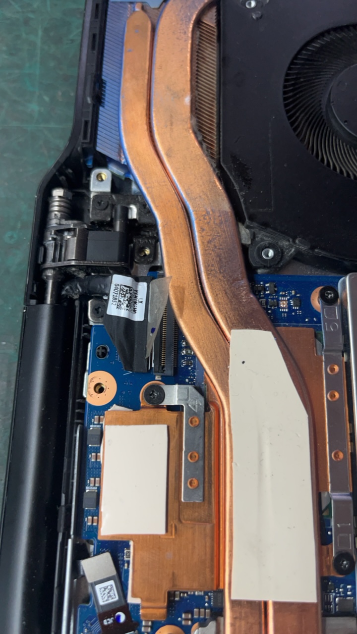

作者: yinyiyuan    时间: 2023-7-29 11:49
标题: 华为本通病 花屏 进系统灰屏 闪屏 frd-wfg9
屏接口两个保险性能不良 引起的故障

作者: 大大顺    时间: 2023-7-29 17:00
刚好修到一个  灰屏的  就是保险的问题

作者: wgjkgd    时间: 2023-9-4 11:36
确定通病,碰到可以快速维修。
