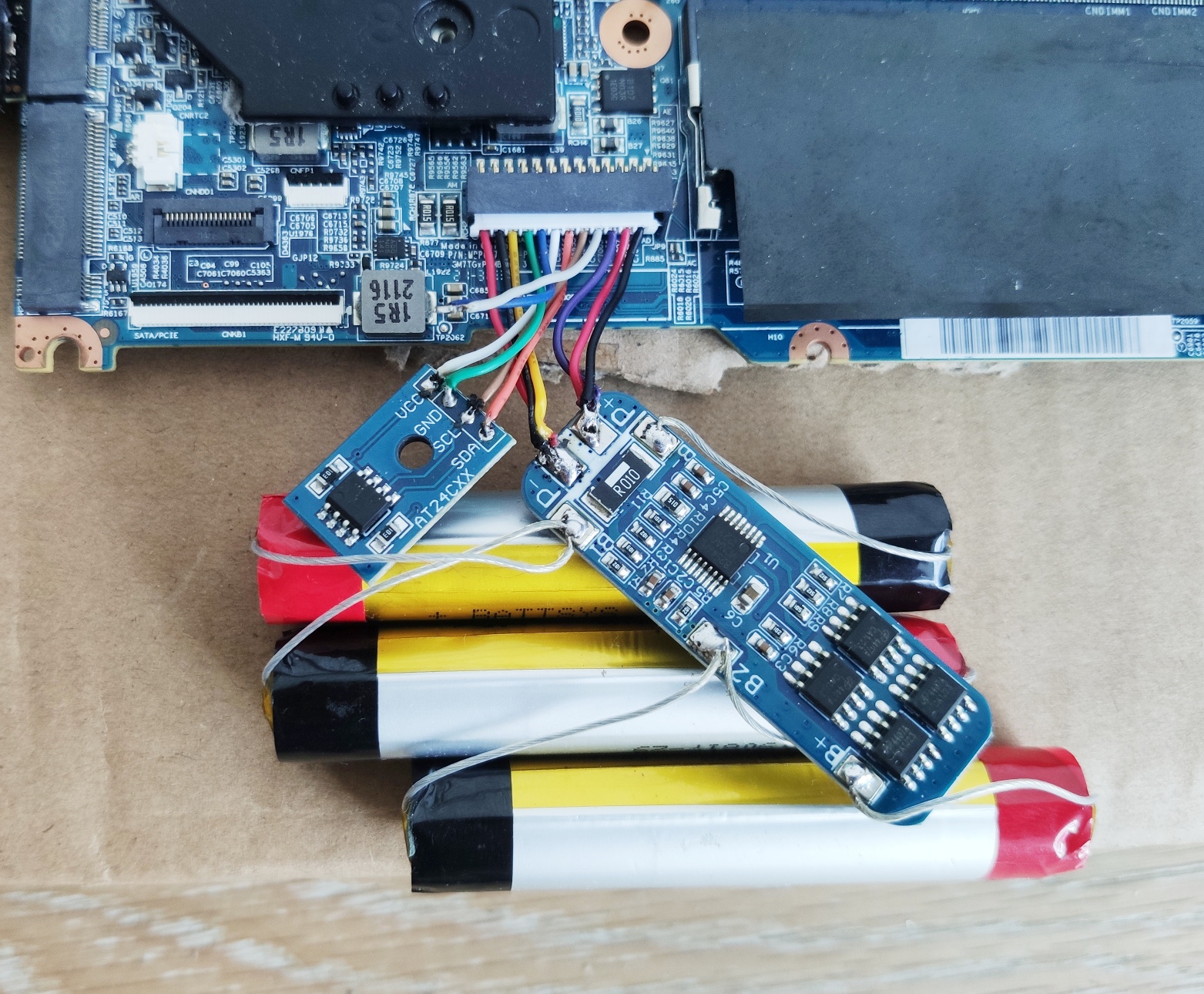

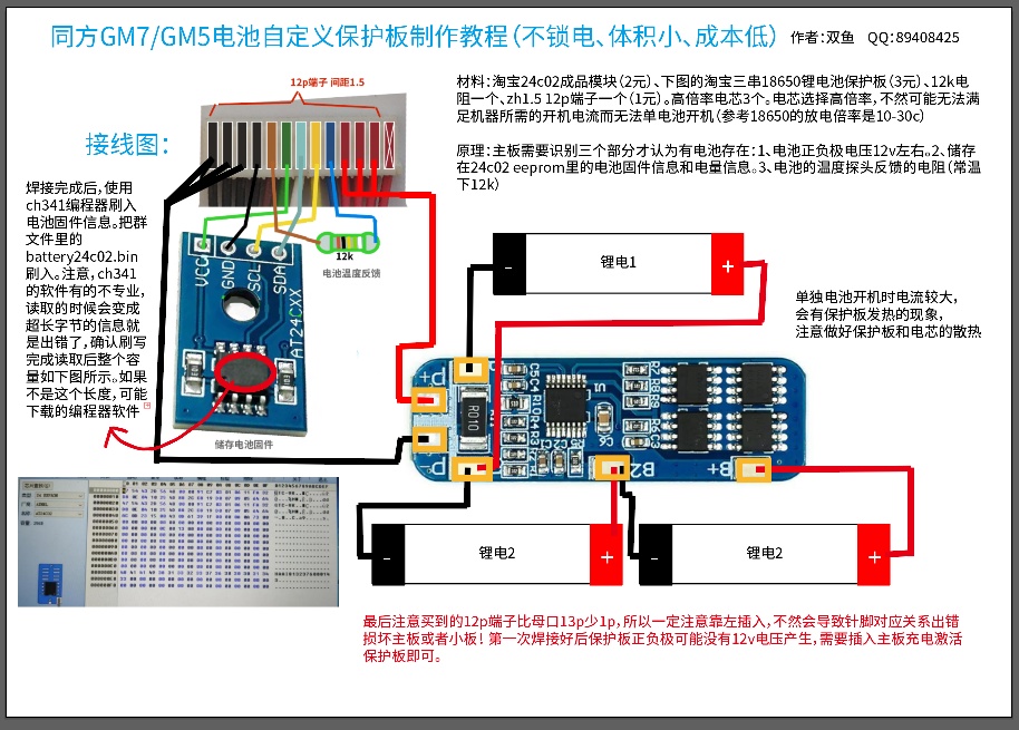

标题: 机械革命gm7主板自制电池保护板教程
说明图片里都写了,固件的话得用电脑上传论坛

这是电池的固件
battery24c02.bin
256 Bytes, 下载次数: 6, 下载积分: 下载分 -2 分, 下载 1 次

作者: 89408425    时间: 2023-7-29 14:13
Linshengqiang 发表于 2023-07-28 23:49
这固件是所有电池通用的吗?
没有给别的机器测试过,这是复制的机械革命保护板上的
作者: 89408425    时间: 2023-7-29 17:42
这个做法理论上适合很多机器的自定义保护板制作,前提是要有一个原装保护板来分析接口定义和复制板上的24c02固件(包含着电池容量和电量和品牌信息),还能解决原装保护板锁死的情况。

作者: xiaobei2015    时间: 2023-8-1 08:24
这适合折腾,对维修意义不大。如果能够解电池锁就好。华硕的公共点一大短,电池就锁了。
作者: 89408425    时间: 2023-8-1 12:09
这种带24c02的保护板重刷固件就解锁了
