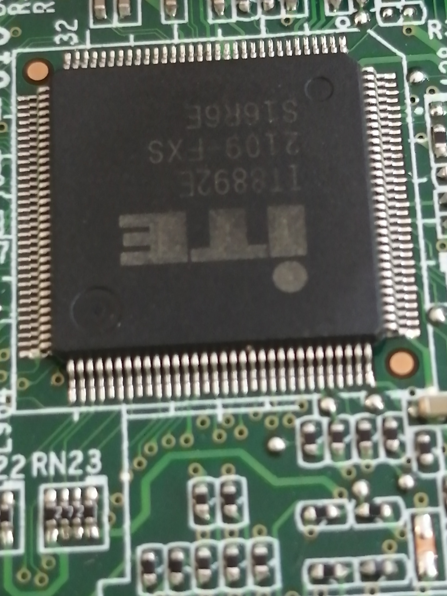

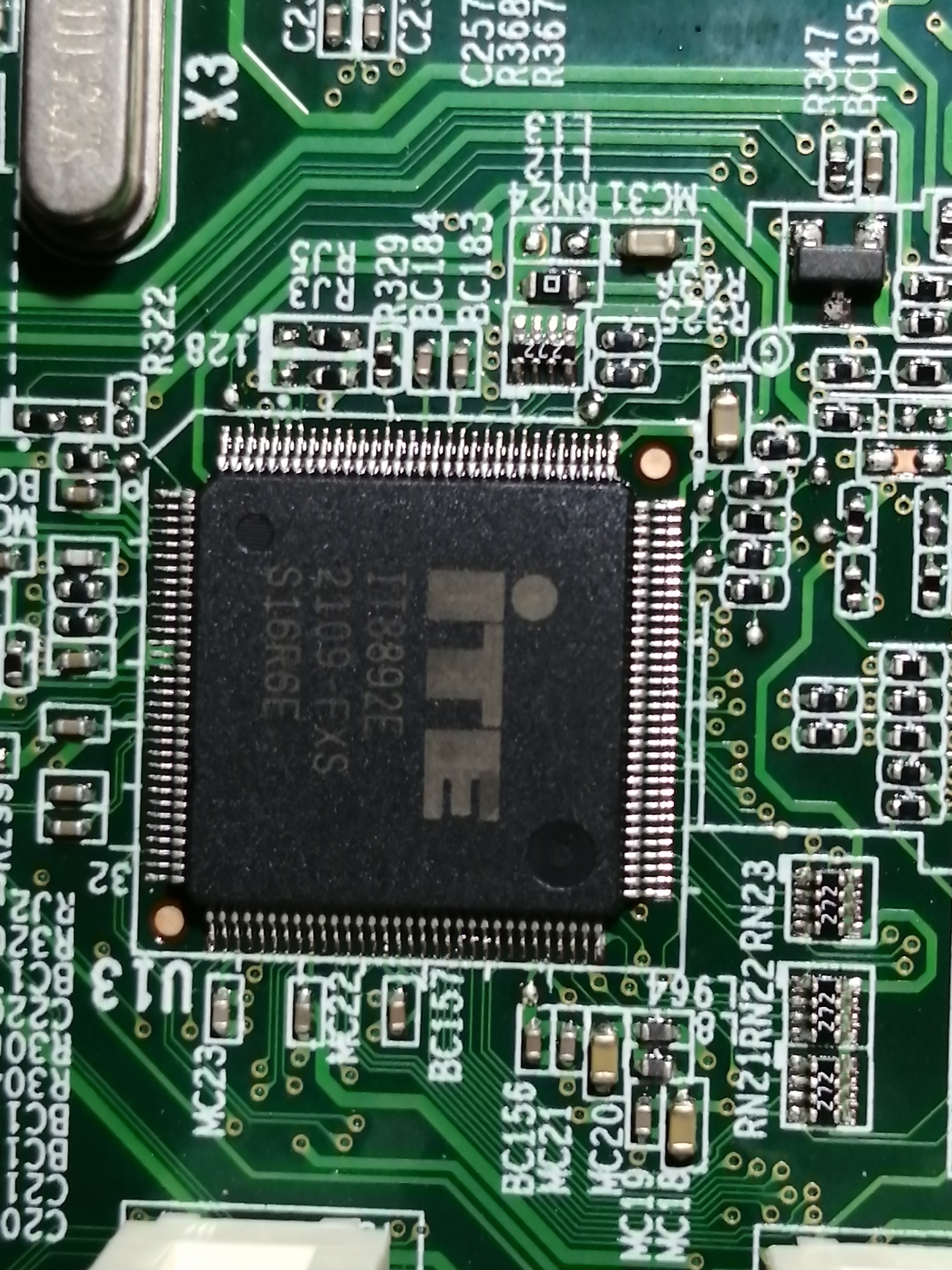

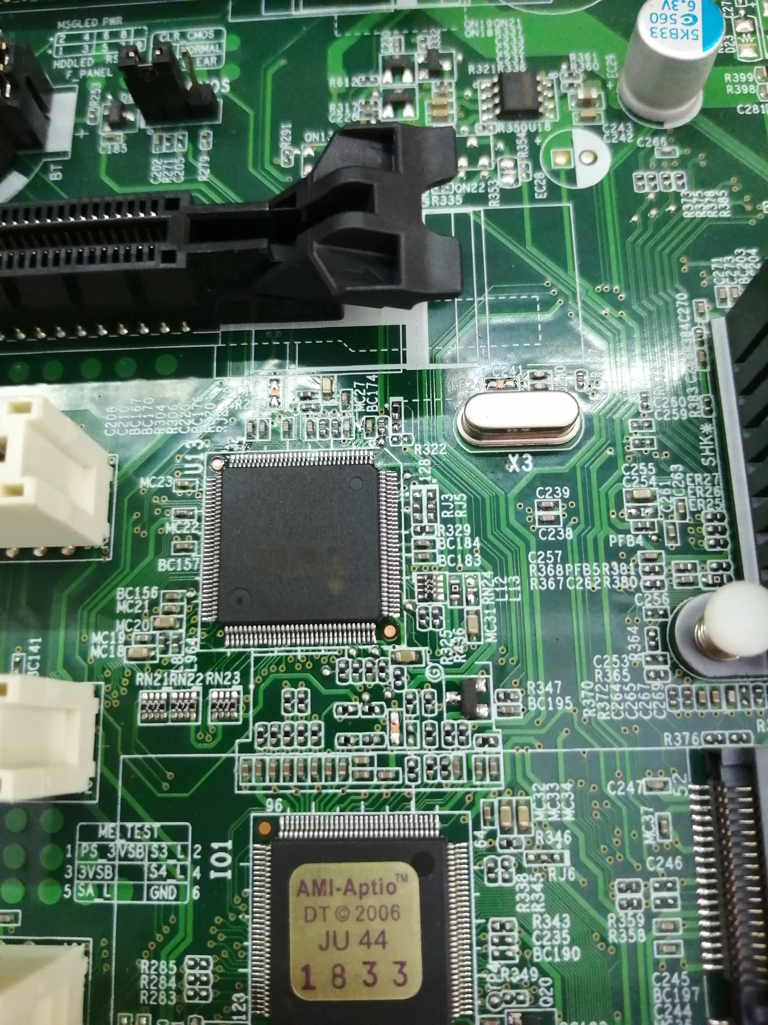

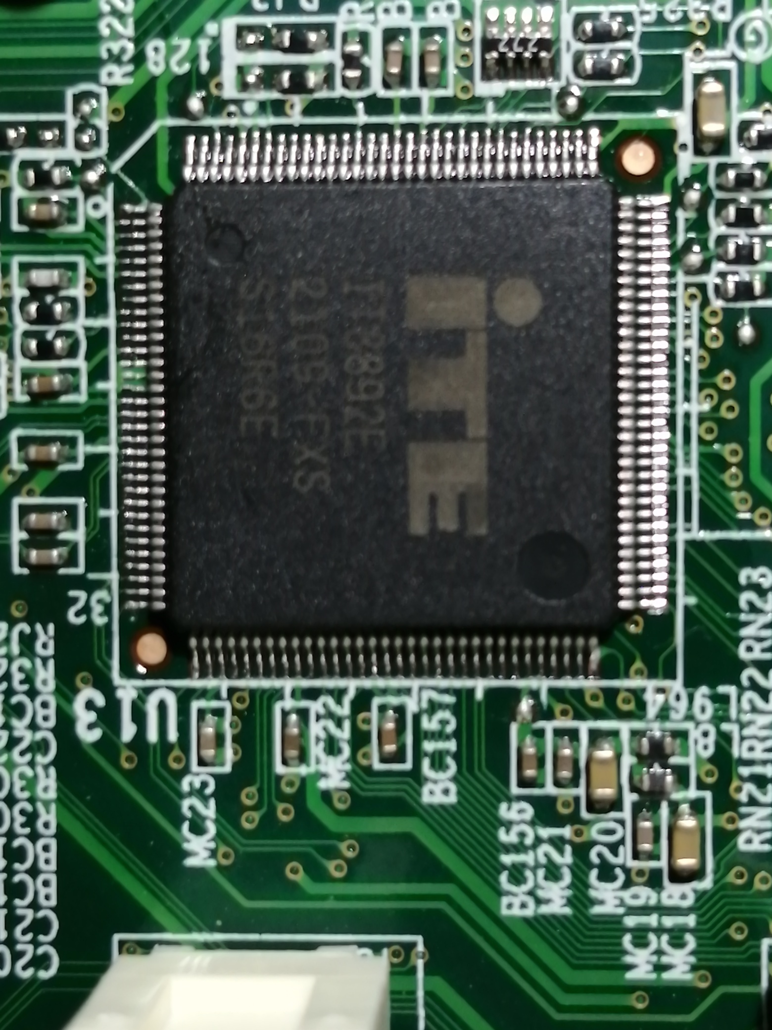

研华工业主板IMB A81主板 在空调房间里正常用,到室外就反复掉电重启。正常时IO不烫手,不正常时IO有点烫手。
当时是不过内存,经测量内存spd3.3Ⅴ 没有,电阻坏阻值19M欧(原阻值有可能是10K),更换小电阻5K后正常。上午在空调室内正常,下午天热夏天室外约37度,就开不了机反复掉电重启,掉电前PCI-E复位,时钟都正常,拿到空调室内,等一会儿就又能正常开机且能一直正常用。这个会是什么原因?
作者: gingerluo    时间: 2023-7-26 23:37
加焊io
作者: Hyc1969    时间: 2023-7-27 06:58
gingerluo 发表于 2023-07-26 23:37
加焊io
加焊过IO故障已然。
