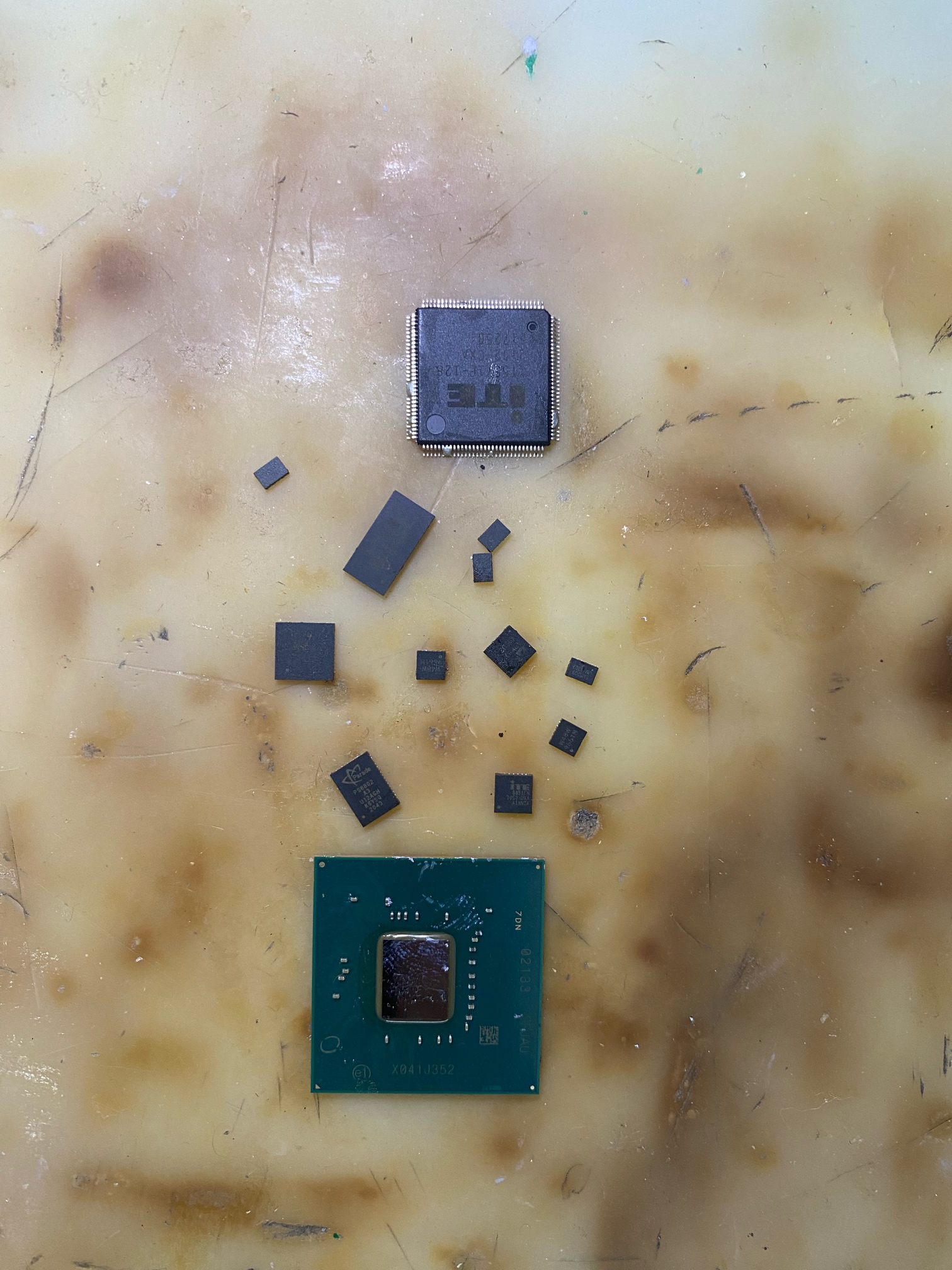

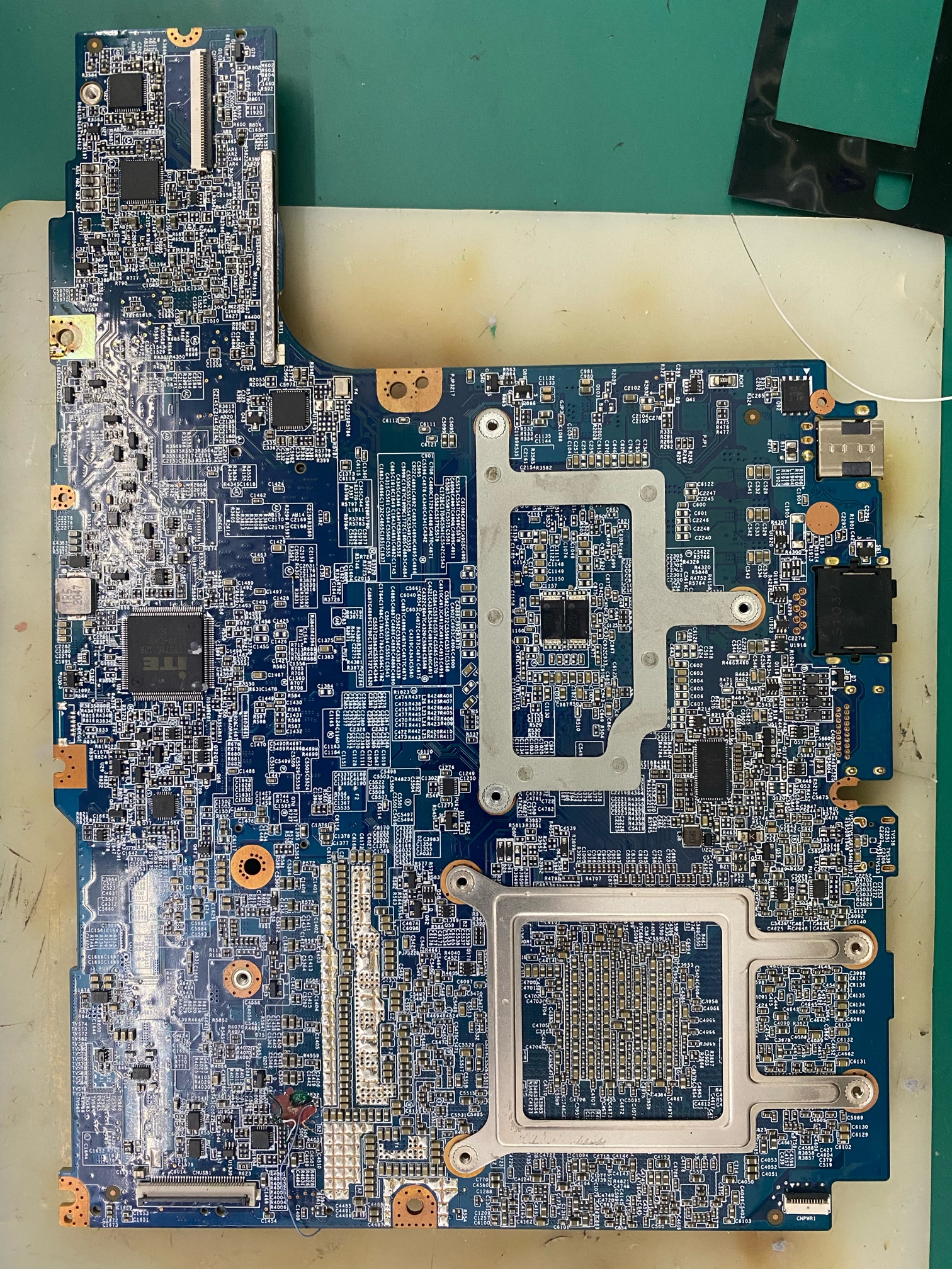

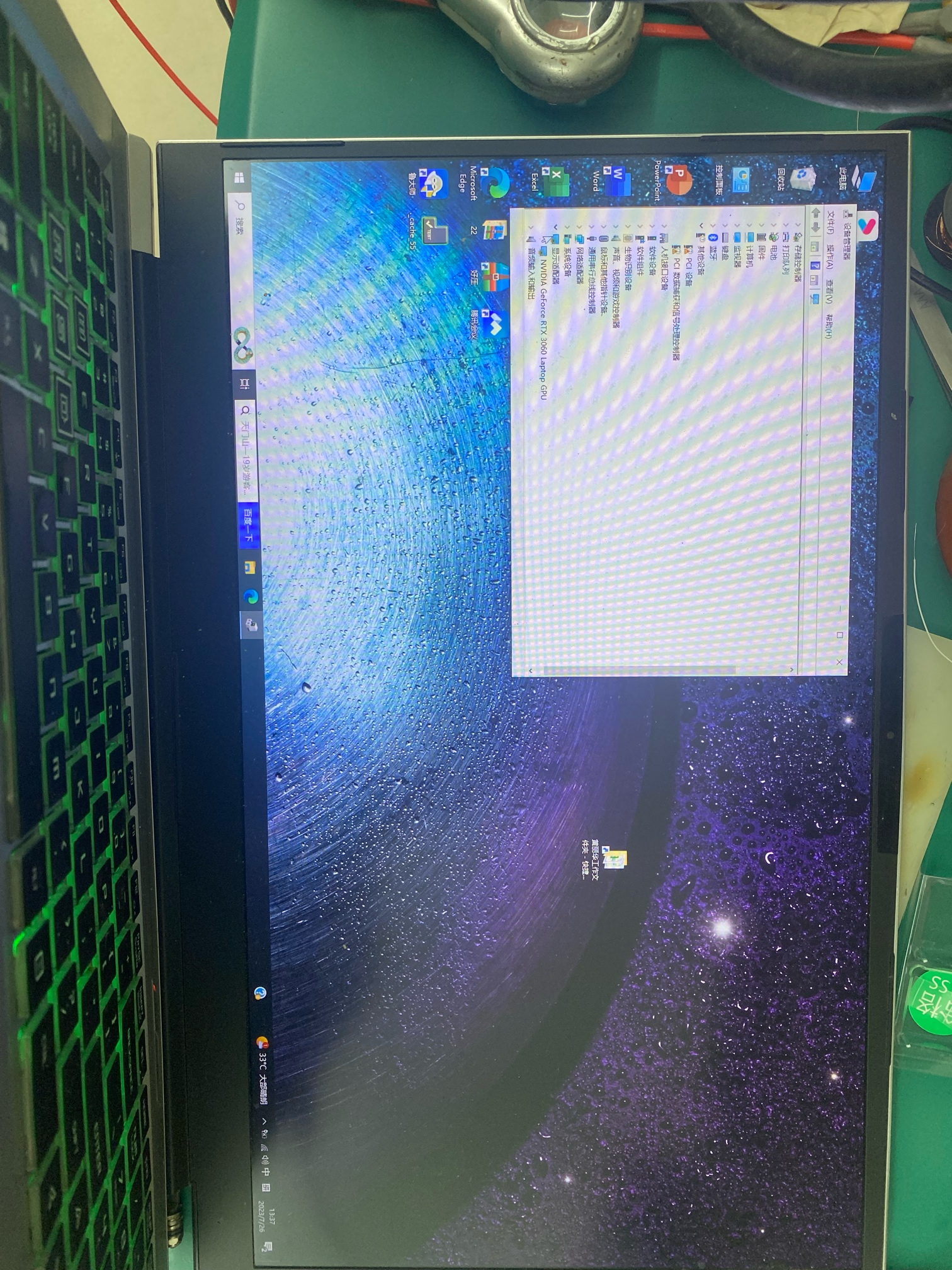

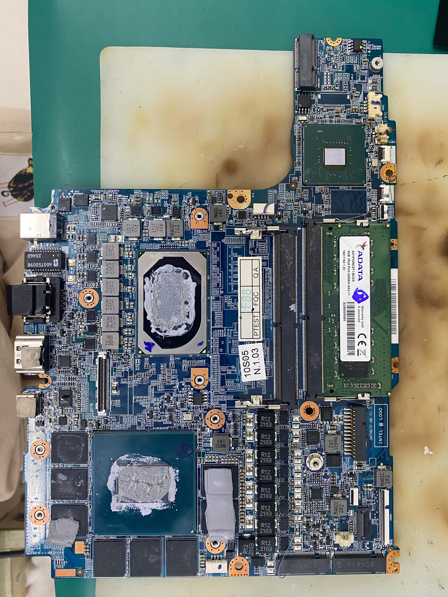

拿到手就是二修,同行挖洞挖到一半就没挖了,估计是洞太大就放弃了吧,慢慢挖坑吧,挖洞挖完桥电压3/5V全都短路,烧鸡桥EC显示芯片声卡网卡后继转换小芯片坏了十几个芯片,这种屌机器修着是真蛋疼,上家挖的坑那里有断线,淘宝搞个料板回来慢慢把芯片装好,上电正常亮机,进系统这个机器只有独显,没集显,估计显卡不正常应该不会亮机
