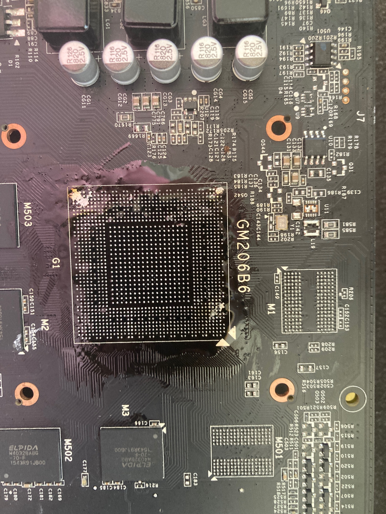

标题: 求教大神,显卡焊盘掉皮 [打印本页]
作者: 哄哄她罢    时间: 2023-7-25 10:25
标题: 求教大神,显卡焊盘掉皮
这几天修显卡重值核心,总是出现焊盘脱皮这种情况, 拿料板来弄就没问题,开始正经修的时候就掉皮,好几个这样子的了,烙铁温度是330度, 搞的我郁闷了,求教大神指点
作者: a1437929507    时间: 2023-7-25 11:15
380度,用中温锡拖吧,显卡风枪通用温度区间400-420风速35到50
作者: 大发明家    时间: 2023-7-25 11:42
330有点低了,板子散热很好,我都420 焊油一上,203H大刀头,很好用,用有铅的。  如果只有顾客的板子这样,你还可以考虑考虑心态的问题。
作者: 哄哄她罢    时间: 2023-7-25 12:36
大发明家 发表于 2023-07-25 11:42
330有点低了,板子散热很好,我都420 焊油一上,203H大刀头,很好用,用有铅的。  如果只有顾客的板子这样,你还可以考虑考虑心态的问题。
我最早烙铁是350,之前在论坛看到有老哥400度弄显存掉皮,我考虑到夏天天气热,烙铁温度调低一点,结果还掉皮,真是个悲伤的故事
作者: 哄哄她罢    时间: 2023-7-25 15:42
a1437929507 发表于 2023-07-25 11:15
380度,用中温锡拖吧,显卡风枪通用温度区间400-420风速35到50
谢谢老哥,明天我再试试
作者: FY1234FY    时间: 2023-7-25 15:56
烙铁温度低,焊油是不是质量不好?
作者: u1488136    时间: 2023-8-1 21:15
噢!焊盘连锡了!建议用低温锡带走高温锡这样对焊盘保护漆好。
作者: u1488136    时间: 2023-8-1 21:15
噢!焊盘连锡了!建议用低温锡带走高温锡这样对焊盘保护漆好。
作者: u1488136    时间: 2023-8-1 21:15
噢!焊盘连锡了!建议用低温锡带走高温锡这样对焊盘保护漆好。
作者: u1488136    时间: 2023-8-1 21:15
噢!焊盘连锡了!建议用低温锡带走高温锡这样对焊盘保护漆好。
作者: 东兴荣盛赖龙盛    时间: 2023-8-8 03:10
修手机的UV固化胶刷一层,再用打磨笔打磨点位,不用补点就小问题。
作者: u1473770    时间: 2023-8-8 08:46
谢谢大家的经验分享
作者: duohaiou    时间: 2023-8-8 09:05
温度调到刚好能化锡托得动就行了,这个只有自己掌握,不同板的散热都不一样
作者: lc270533881    时间: 2023-8-8 09:16
温度370-400
低温锡中和一下原厂锡,用好的吸锡带拖
作者: hhyyoo1    时间: 2023-8-8 09:45
不用嘻嘻带拖,就用刀头沾有铅锡拖平焊盘即可,几十年都这样搞,没翻车
作者: 狂风917    时间: 2023-8-8 14:46
有黑胶吗?
作者: bj549    时间: 2023-8-8 15:06
感谢楼主分享。。
   学习了
作者: 有田的农夫    时间: 2023-8-9 00:03
203H,420度,先用有铅拖一遍,然后上吸锡带,一直这样操作感觉肾好
作者: lilele    时间: 2023-8-9 11:35
用手机方式吧
作者: 450191688    时间: 2023-8-30 19:53
1、上炕,**200°左右。
2、烙铁350°+,带低温锡走一遍。
3、吸锡带剪下来拖,2cm左右。
这样搞个十遍八遍也不会掉点掉皮
作者: 大漠游民    时间: 2023-10-12 18:16
用吸锡带拖吧!
