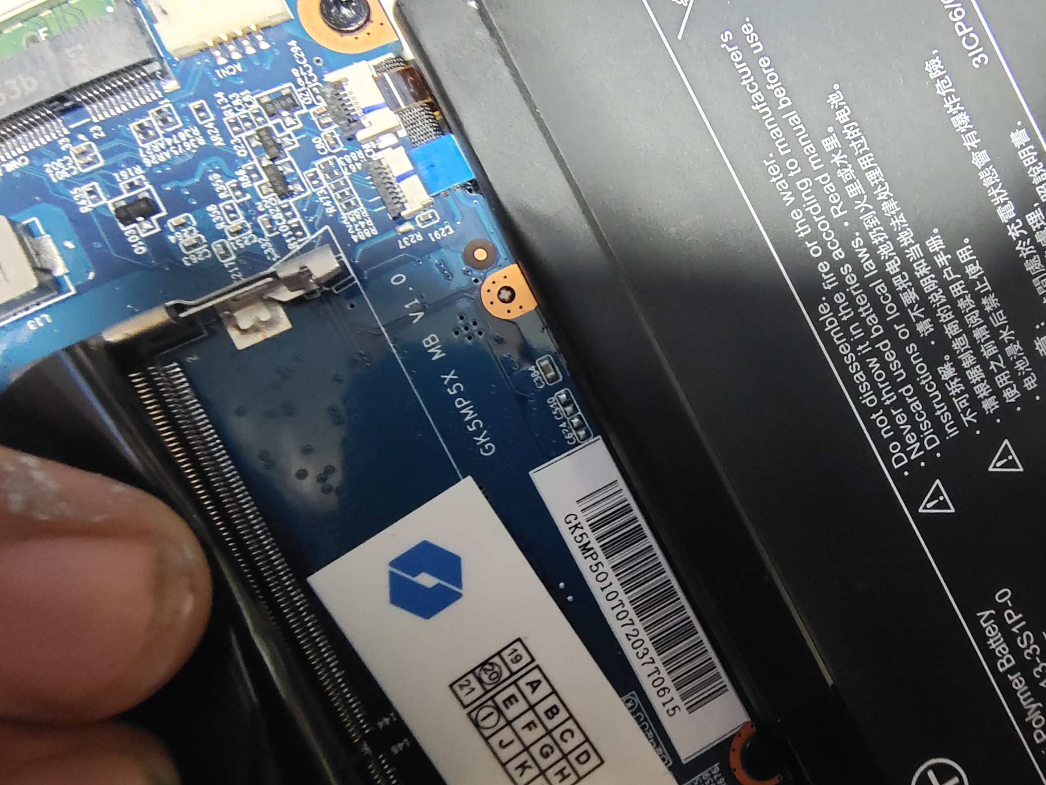

开机进系统2分钟左右黑屏,测量cpu电压掉了,屏幕供电掉了。开启信号是pch发出来了的。没有思路,会不会是温控芯片的事?还是其他的问题

看看cpu供电IC、屏幕供电IC是不是正常?
作者: 一诚科技1    时间: 2023-7-26 08:30
正常,pch发出的en,2分钟掉电

这个笔记本是不是独显?
作者: 一诚科技1    时间: 2023-7-28 23:02
FY1234FY 发表于 2023-07-26 09:17
这个笔记本是不是独显?
是的独显,
作者: FY1234FY    时间: 2023-7-29 06:45
会不会是显卡虚焊的?
作者: 海阔天空131425    时间: 2023-7-29 09:00
通病了,可以改好
作者: FY1234FY    时间: 2023-7-29 09:40
有没有检测是不是显卡虚焊的问题?

开机两分钟左右是关机吗?还是黑屏?
作者: 一诚科技1    时间: 2023-7-30 17:48
海阔天空131425 发表于 2023-07-30 09:28
开机两分钟左右是关机吗?还是黑屏?
黑屏,CPU掉电,屏掉电
