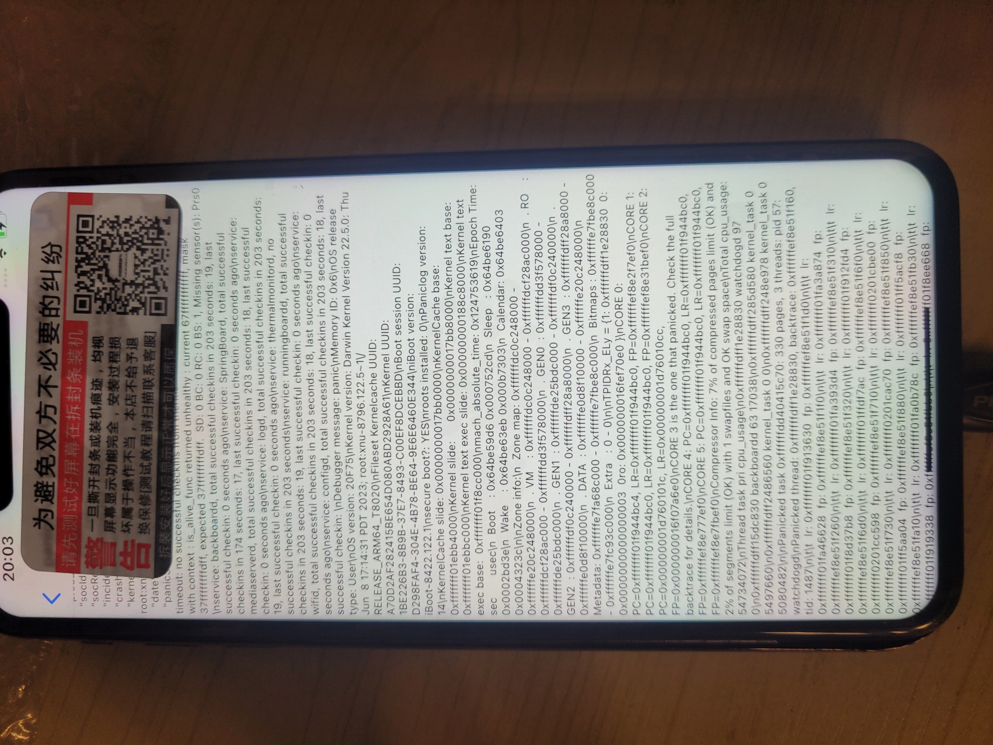

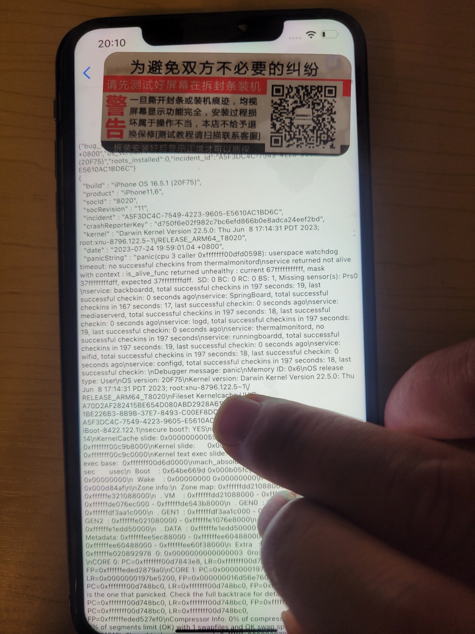

这是几次重启日志 这种是????

xsmax 尾插有问题,很多都是尾插问题,建议先换尾插成功率百分之98
