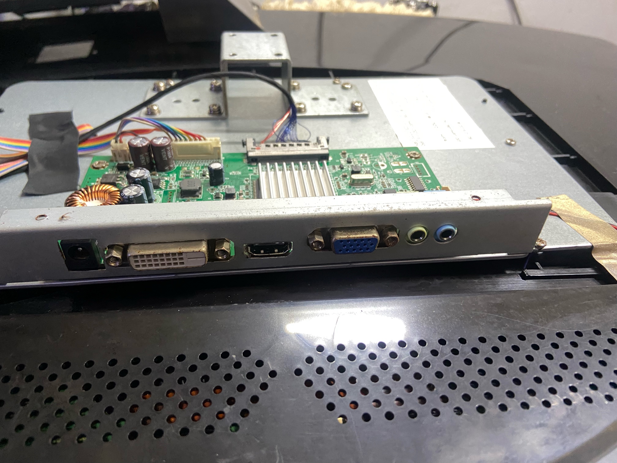

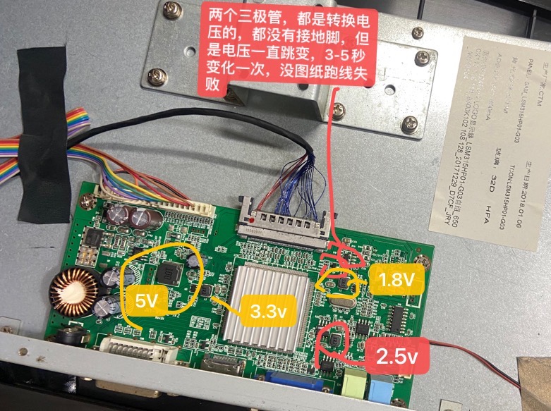

十多台长城wescom G9XPlus 32寸曲屏显示器,目前拿出来三台,都是不开机,请各位指导一下,有图纸最好。

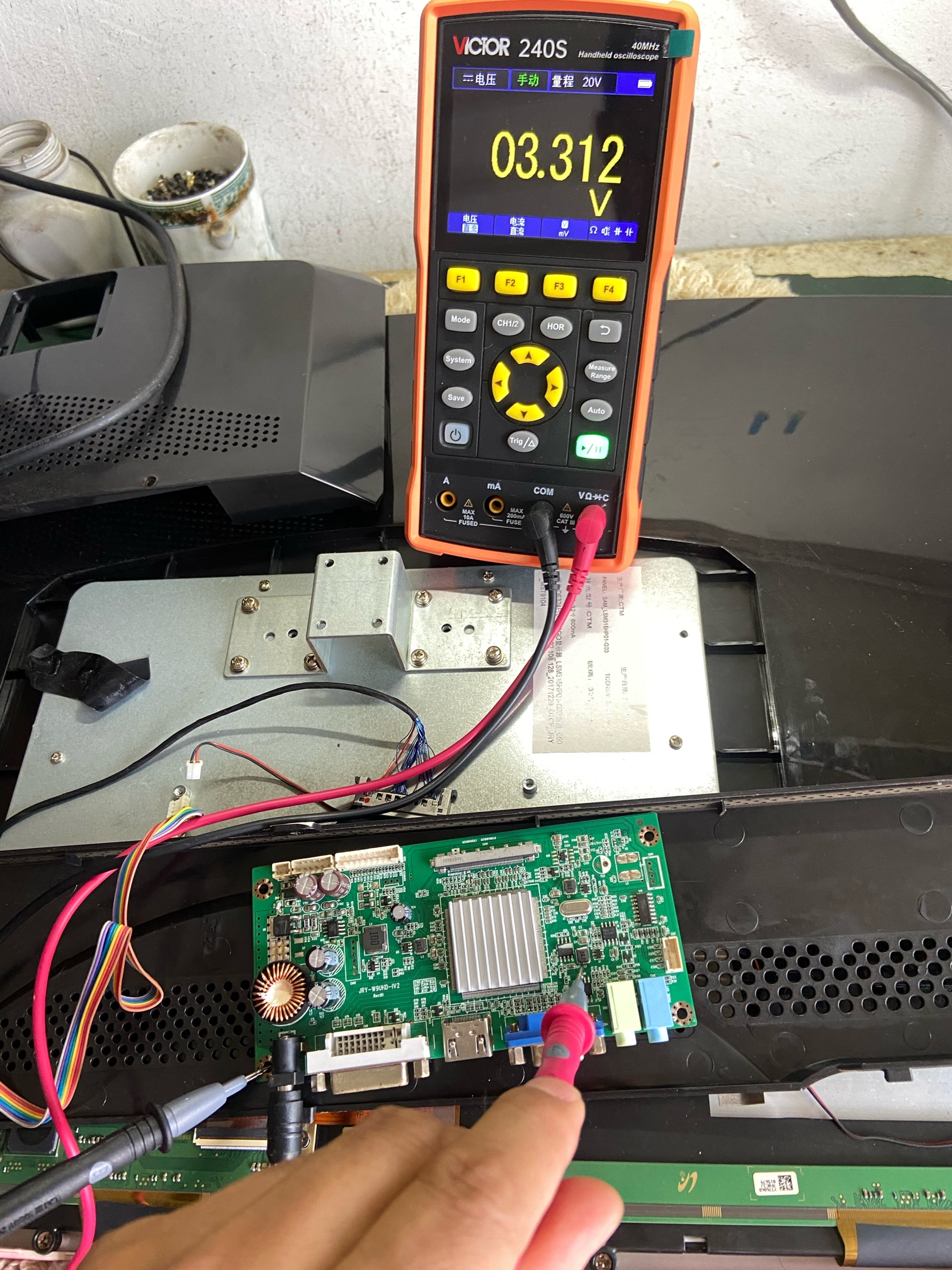

指示灯不亮,按开关没反应,供电有,晶振12M压差3.3v,发现有两个三极管电压不稳定,其他没发现问题,TB买了几个BIOS刷了没用,

拔了屏线试试,能不能开机?
作者: u1481110    时间: 2023-7-24 20:03
tom-guo 发表于 2023-07-24 13:58
拔了屏线试试,能不能开机?
都试过了,不行,

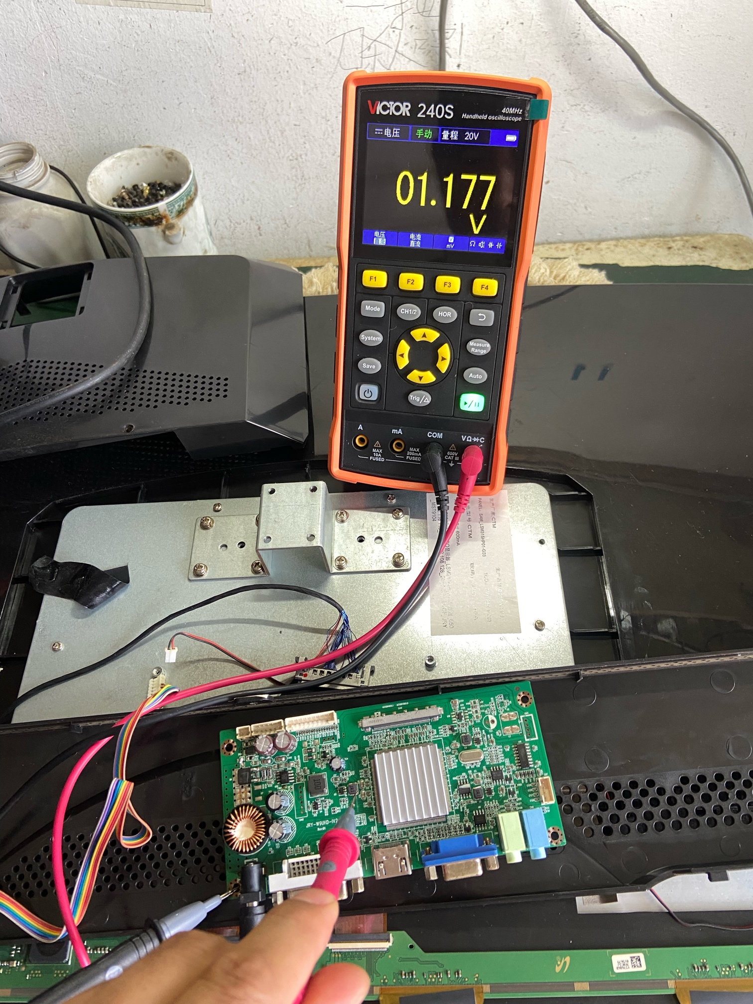

作者: u1481110    时间: 2023-7-24 20:10

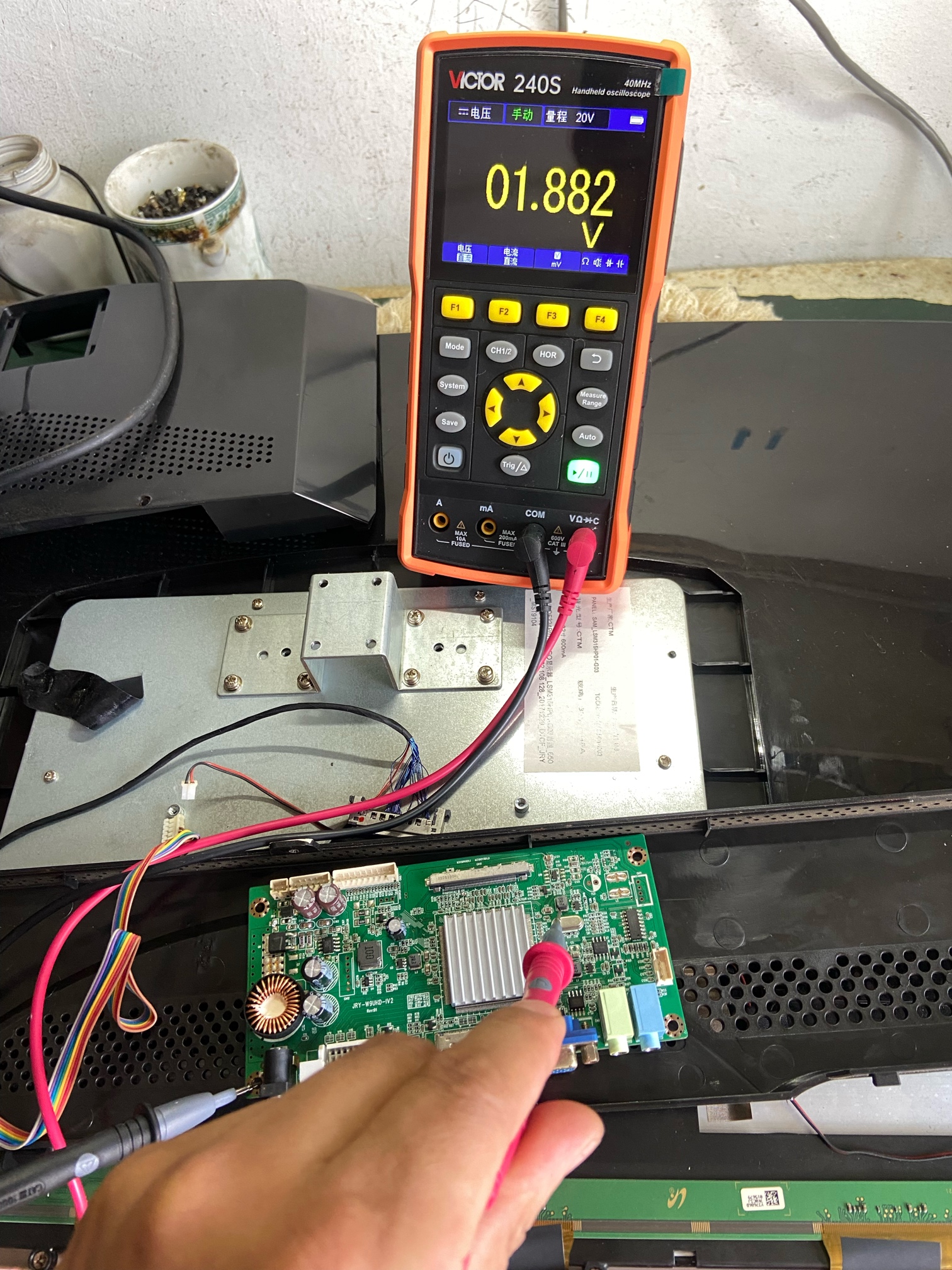

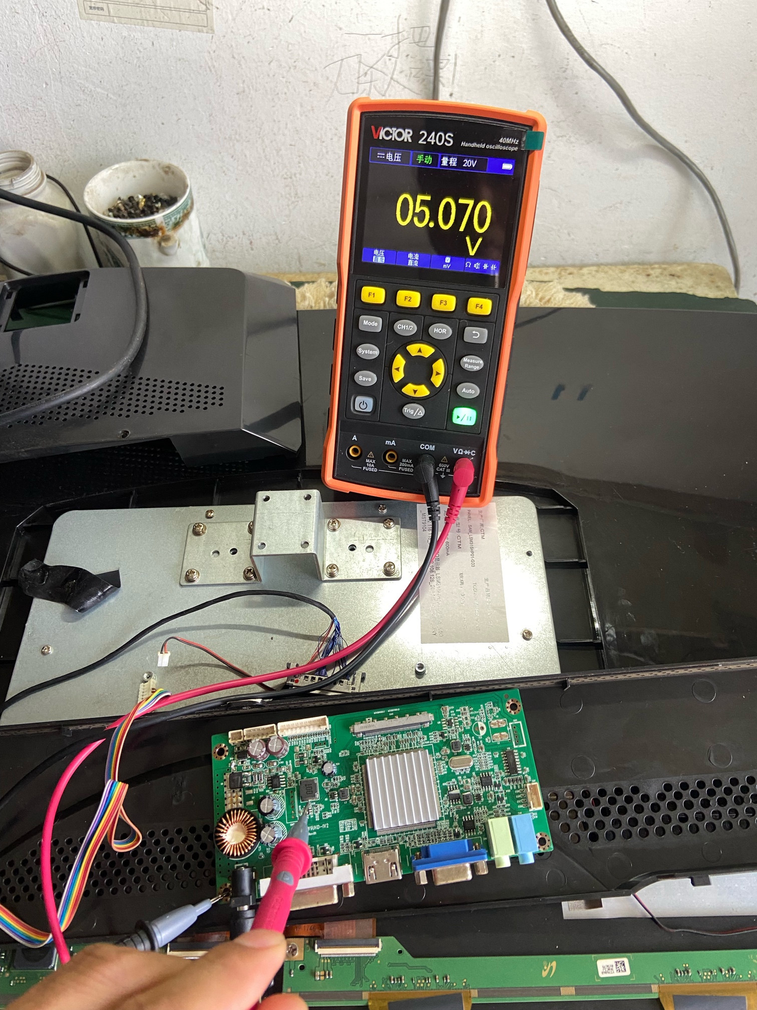

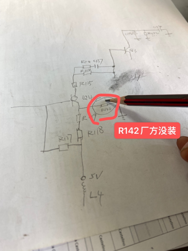

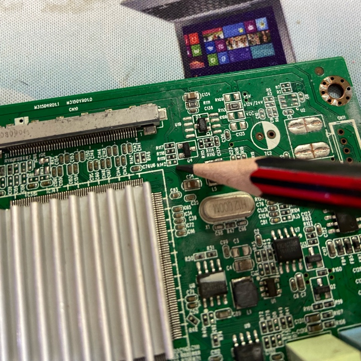

电压标错了,至今发现两个三极管处,电压不稳定,给屏供电转换12V的Q4,5V经电阻到B极,0.8v到5v几秒一次。找不到拉低原因,跑线路失败,
