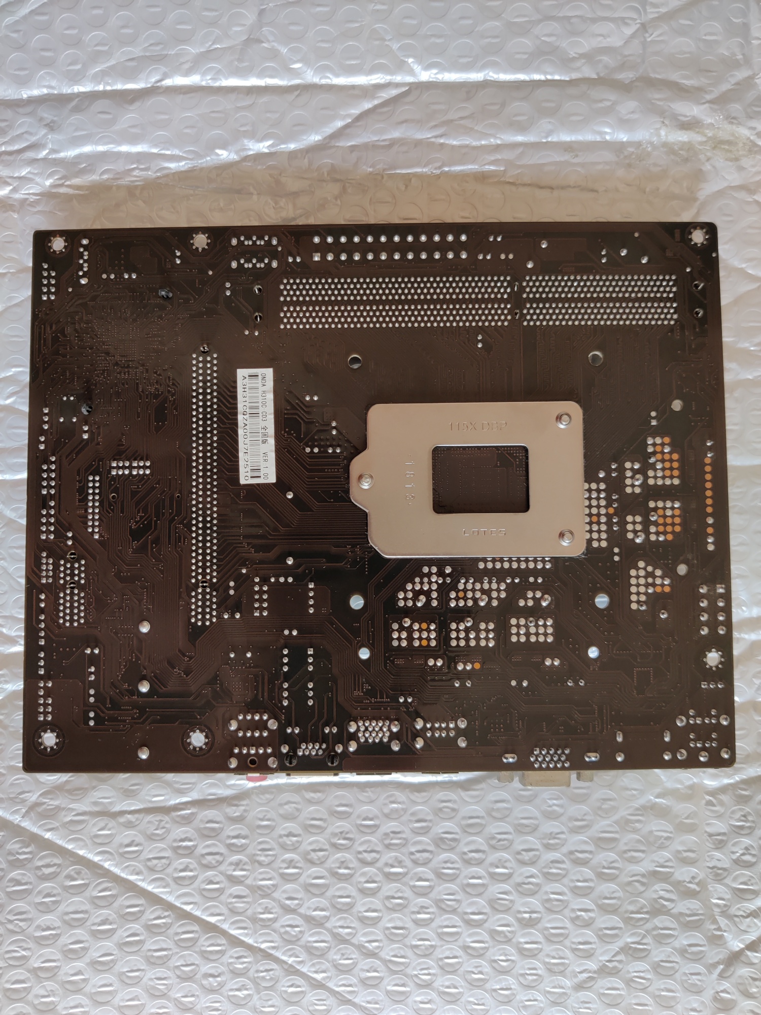

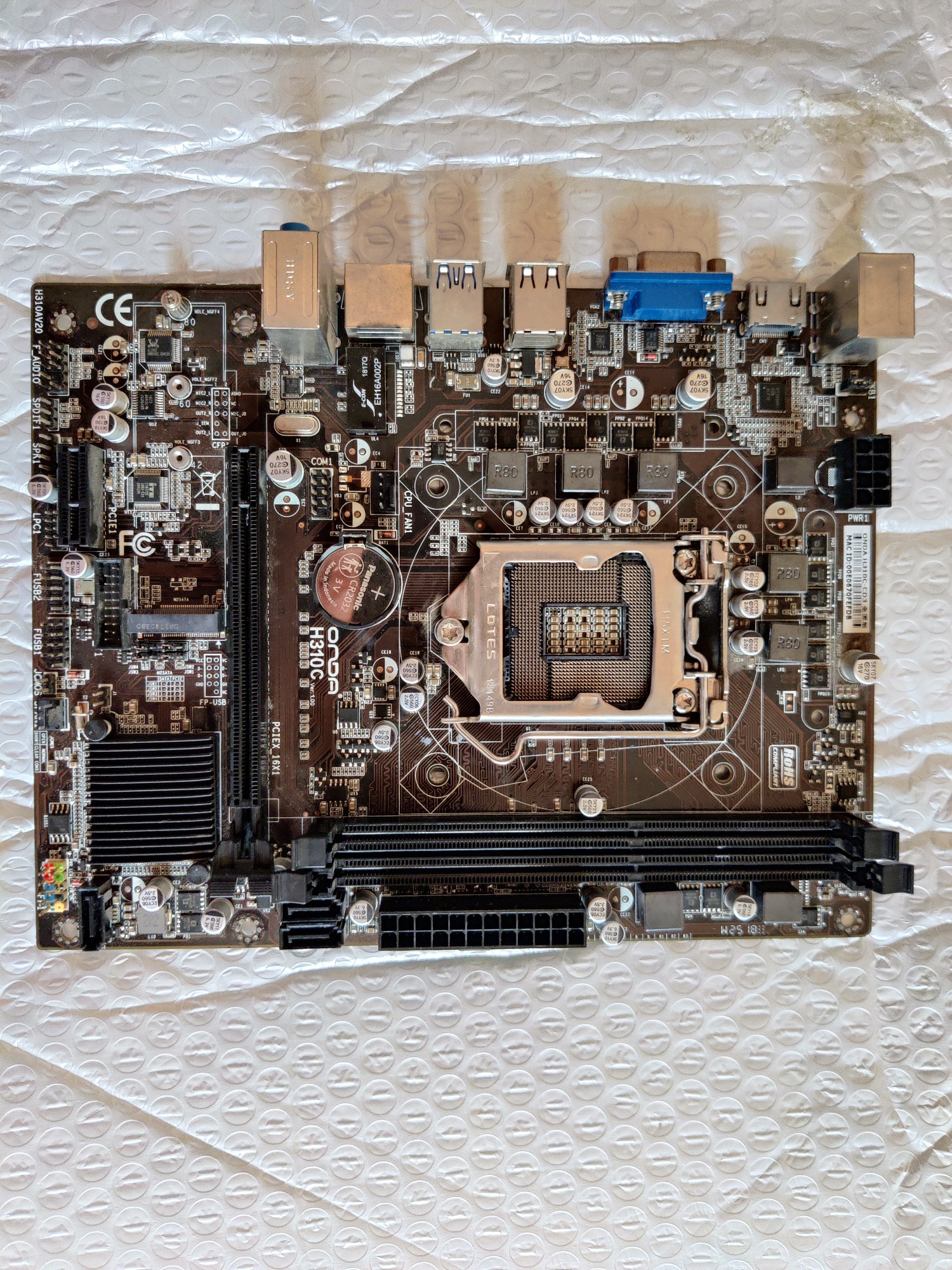

谁有昂达H310C-CD3Ver1.00的图纸?触发通电但是CPU不发烫 内存电压也没有 短接PSON风扇可以转 没有图纸不知道该怎么下一步了
哪位大神帮忙给个图纸 感谢

作者: u1503470    时间: 2023-7-25 18:13
47708989 发表于 2023-07-25 14:37
你这明显是上电保护了呀,你先判断一下是主板供电保护还是CPU供电保护,方法是先插主板电源看是否保护,然后再插CPU供电看故障现像。
大神 拔掉CPU供电 就正常启动了 是不是下面就是专心往CPU供电方面去查哪里短路?
作者: 47708989    时间: 2023-7-25 20:55
是的,接下来靠你自己了。
