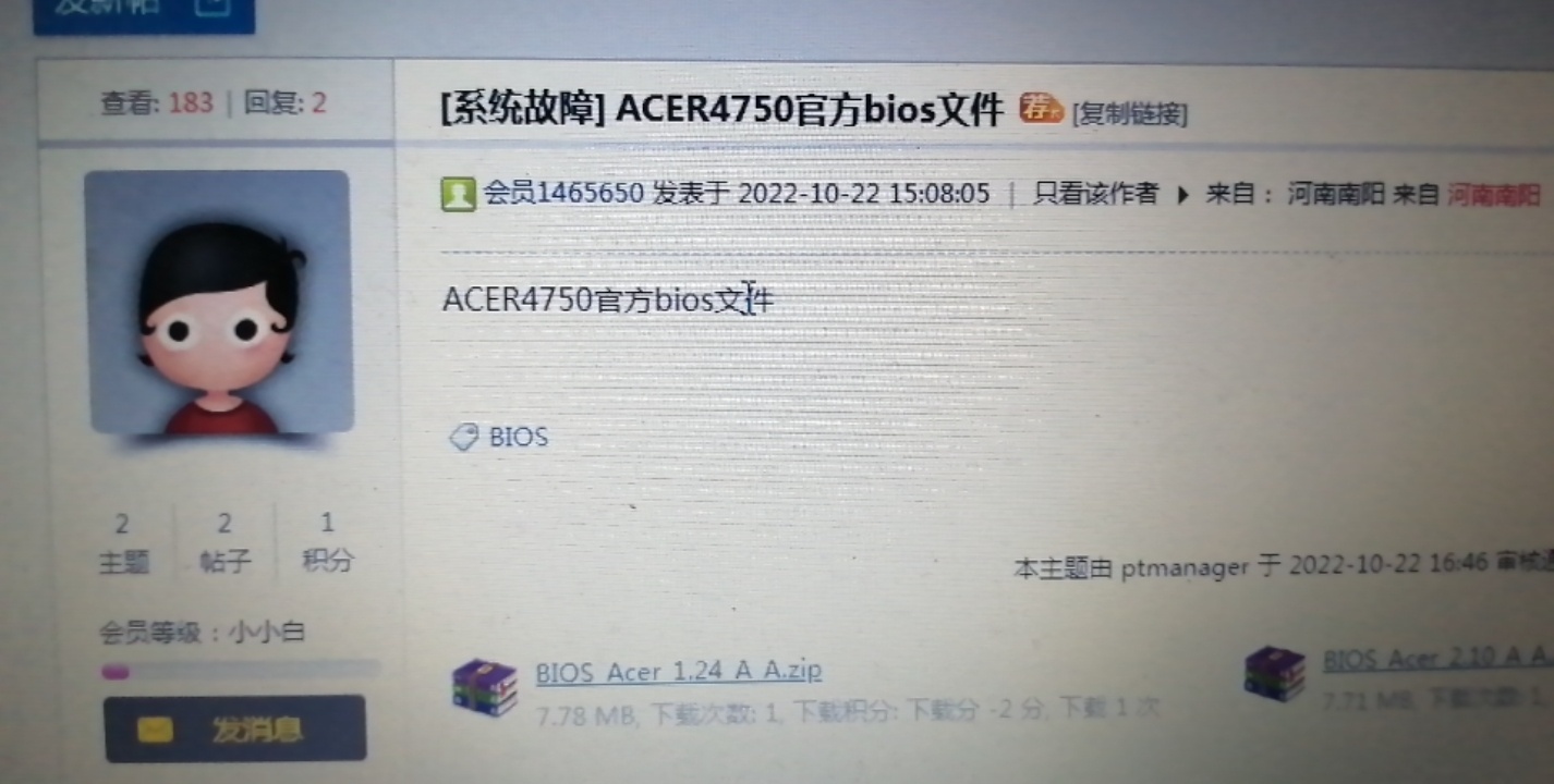

作者: Hyc1969    时间: 2023-7-25 22:01
FY1234FY 发表于 2023-07-25 21:41
在论坛搜索框里输入acer aspire4750搜索
谢谢在月饼老师的指导下搜到了。
网址是https://www.chinafix.com/search.php?mod=forum&searchid=11d82dceaf86086967aa2f12b9821bef&orderby=lastpost&ascdesc=desc&searchsubmit=yes&kw=4752G
作者: FY1234FY    时间: 2023-7-25 22:05
Hyc1969 发表于 2023-7-25 22:01
谢谢在月饼老师的指导下搜到了。
网址是https://www.chinafix.com/search.php?mod=forum&searchid=11d82d ...
你拆出来主板后,根据主板板号下载相对应的BIOS
作者: FY1234FY    时间: 2023-7-26 20:08
有没有刷BIOS?亮没亮机?

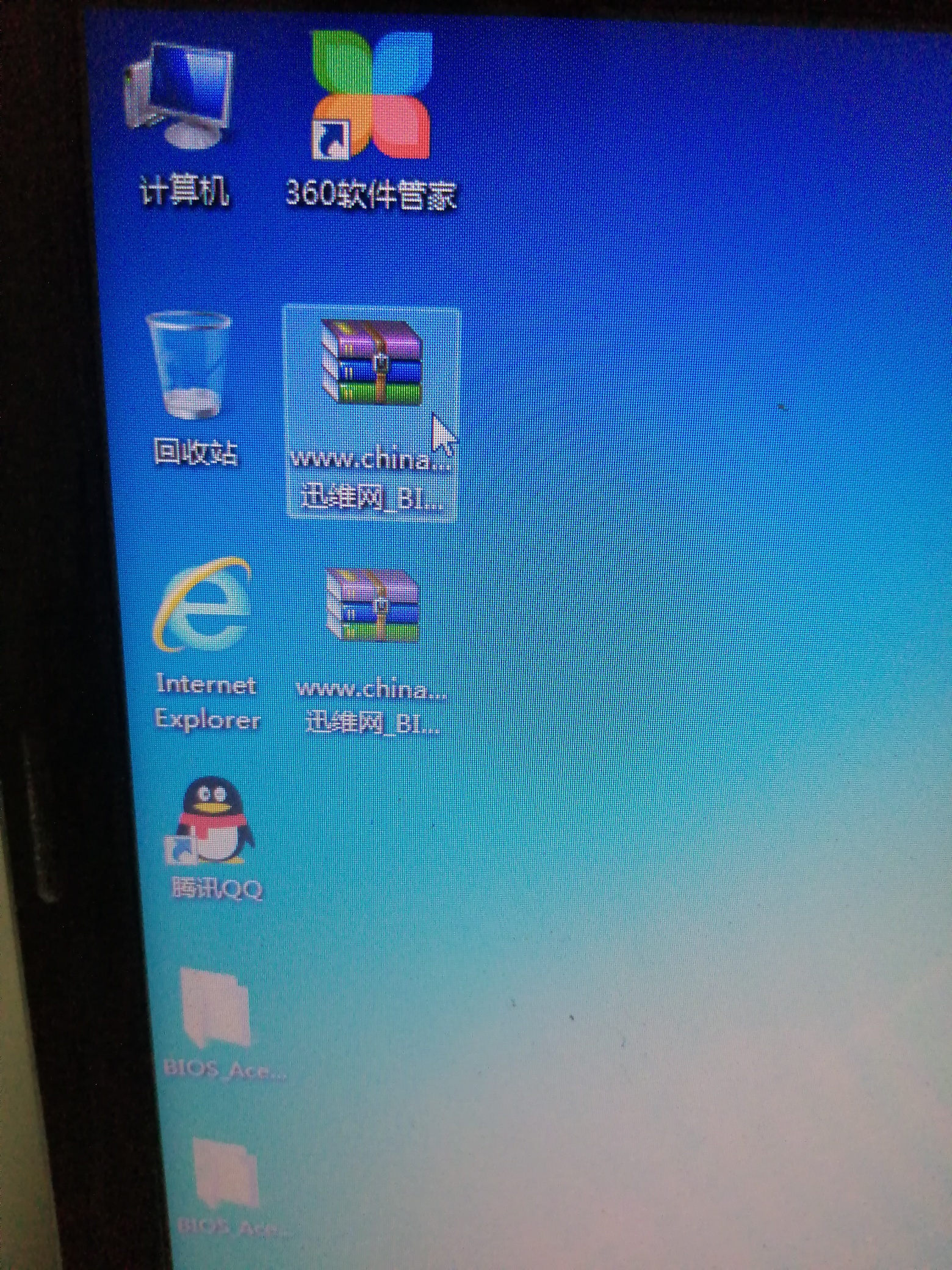

作者: Hyc1969    时间: 2023-7-26 21:17
FY1234FY 发表于 2023-07-26 20:08
有没有刷BIOS?亮没亮机?
在windows7系统下刷写官网BIOS v2.10(迅维网友会员1465650),已经正常关机,完美修复。

修了一天,因这个机器在触摸板那里进过水按键不能用,我把左右键按键都全部焊去掉,也不行,到晚上9:00刷了BIOS才好。
