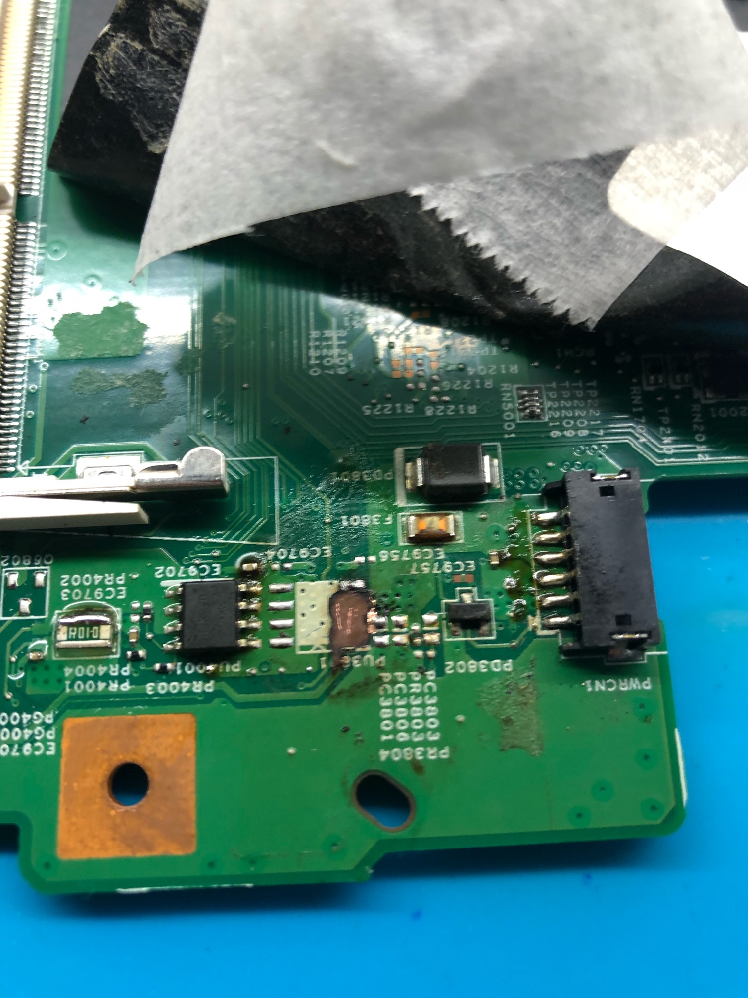

故障:不开机,隔离管烧糊
机器型号:昭阳K4350A
主板版号:LK490s

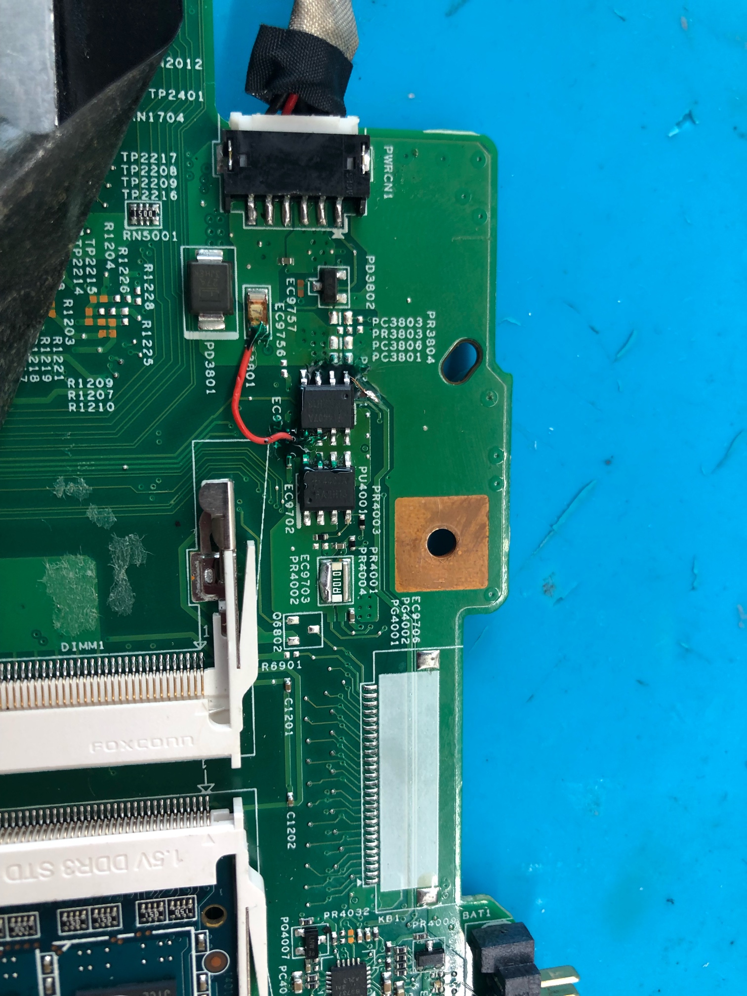

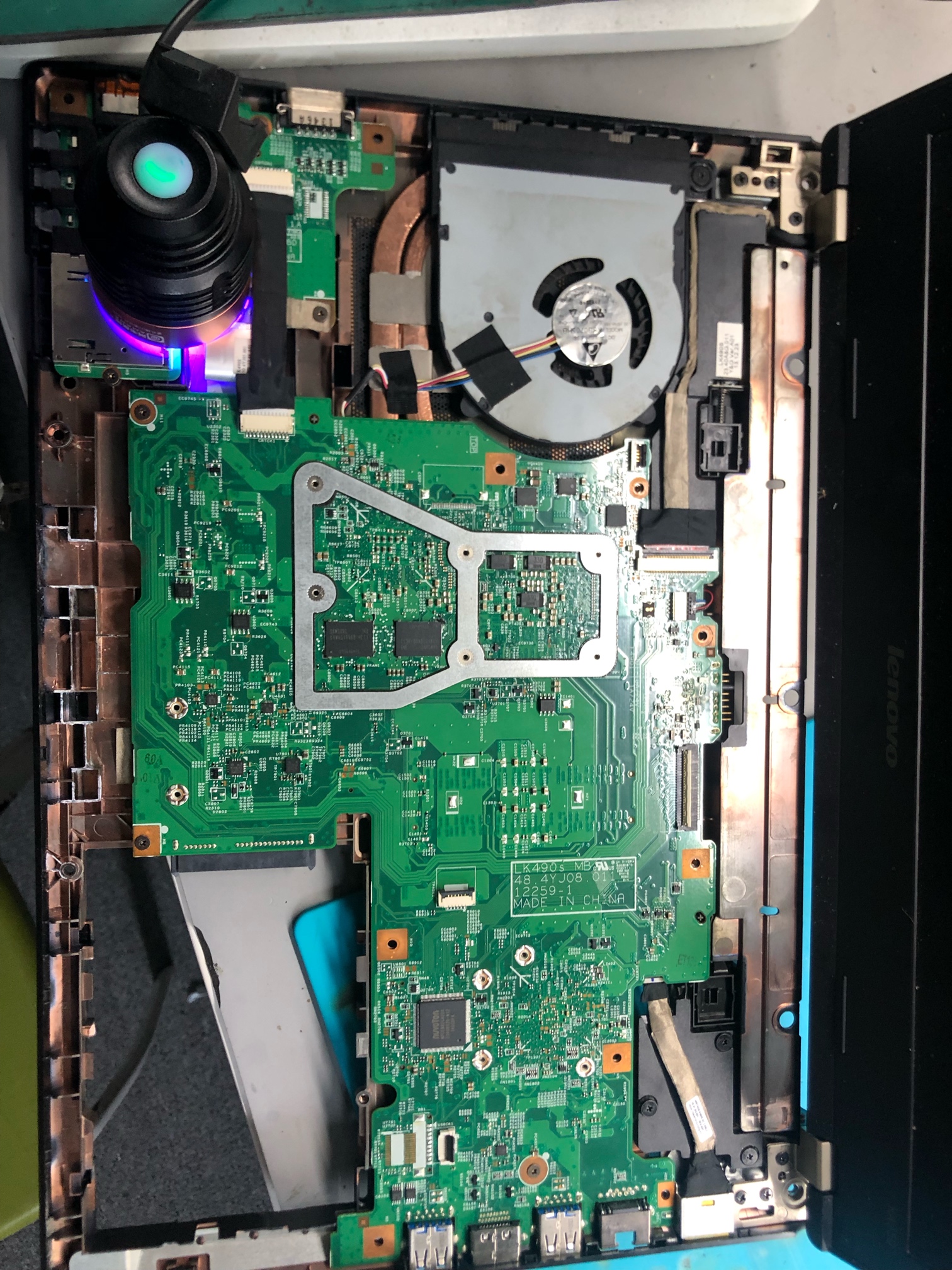

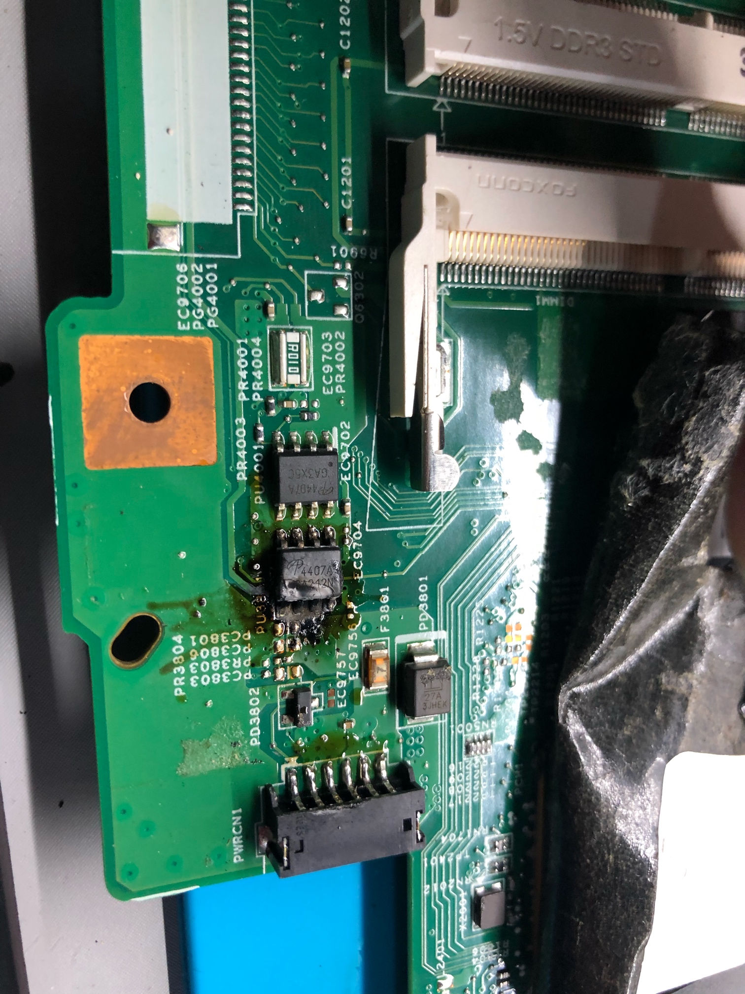

同行拿过来的机器说是不开机,接上电源不跑码,拆下主板隔离管直接烧糊,烧穿的话就不好啃了

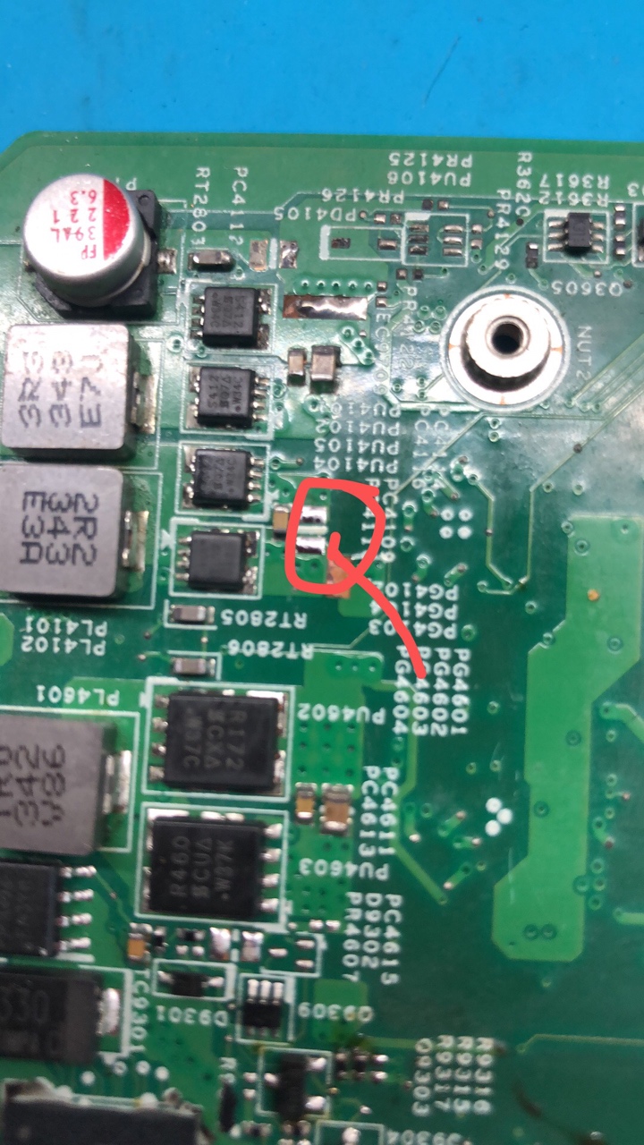

直接吹下管子,把烧黑的挖干净,还好就掉了层皮,还有漏可以捡,不过掉了几个角,于是就去找了一下图纸,搜了一圈没有图纸,这么老的机器也没有料啥的,先不管三七二十一,某宝搜索管子型号,订两个管子回来,量了一下公共点阻值,阻值00大短,直接来一波烧鸡,翘掉發財小電容,OK,不短了,就等明天管子到了装上了

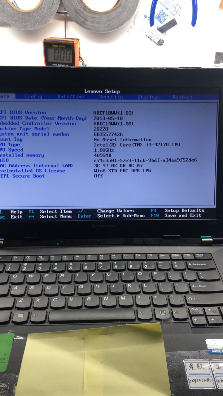

两个管子一块钱还中通包邮,还可以,直接吹上去,另外一个管子也换了,怕后期也活不久,刚开始以为就S级断线了,就飞了一条,直接上电,电流一动不动的,量了一下电源接口,有电压,保险也有,正常的保护隔离电路,20v进来到二极管再到保险再到管子D级,保险有20v,量了一下D级没有电压,直接在来一条线,接电,电流蹭蹭跑上去,OK搞定,再补一下上家飞的小板排线,拆机的时候搞断了,装机测试
