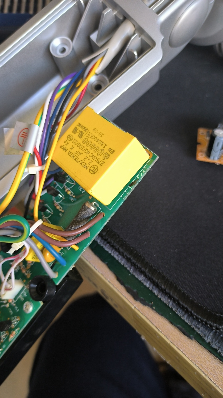

每次收钱吗,还是算保修?
有机会拆台进口的风扇分析一下电路。
hansun 发表于 2023-07-24 09:10
保修的,但收配件费,不收人工

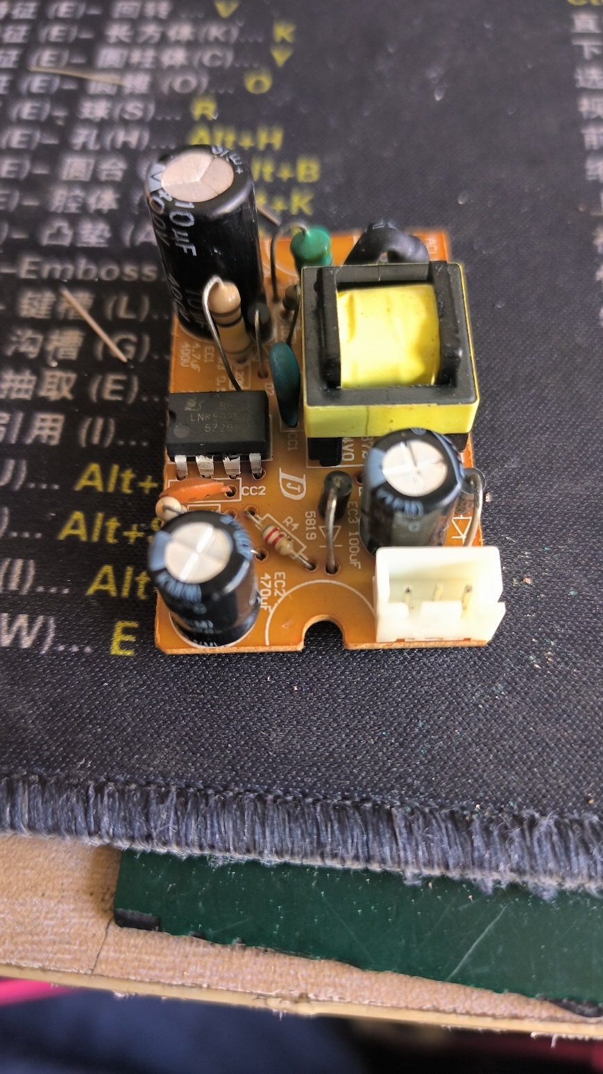

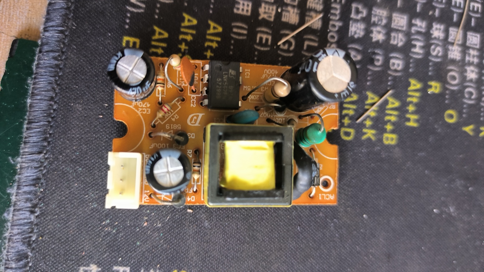

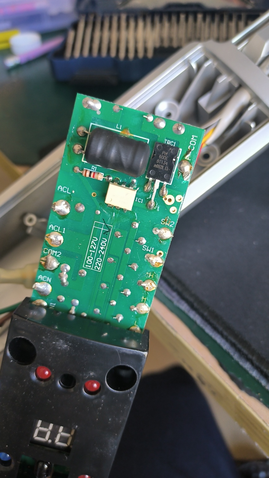

u1507519 发表于 2023-7-27 23:22
感觉这个电源板不靠谱,要我就给客户改一个
hansun 发表于 2023-7-28 10:17
不能随便改,我试过改成全波整流的了,没注意到他的地线与主板上调速切换的可控硅是共线的,这样就会出无 ...
u1507519 发表于 2023-7-29 19:48
调速切换是调的整流这一块的吗,我还以为调速在后面的。
