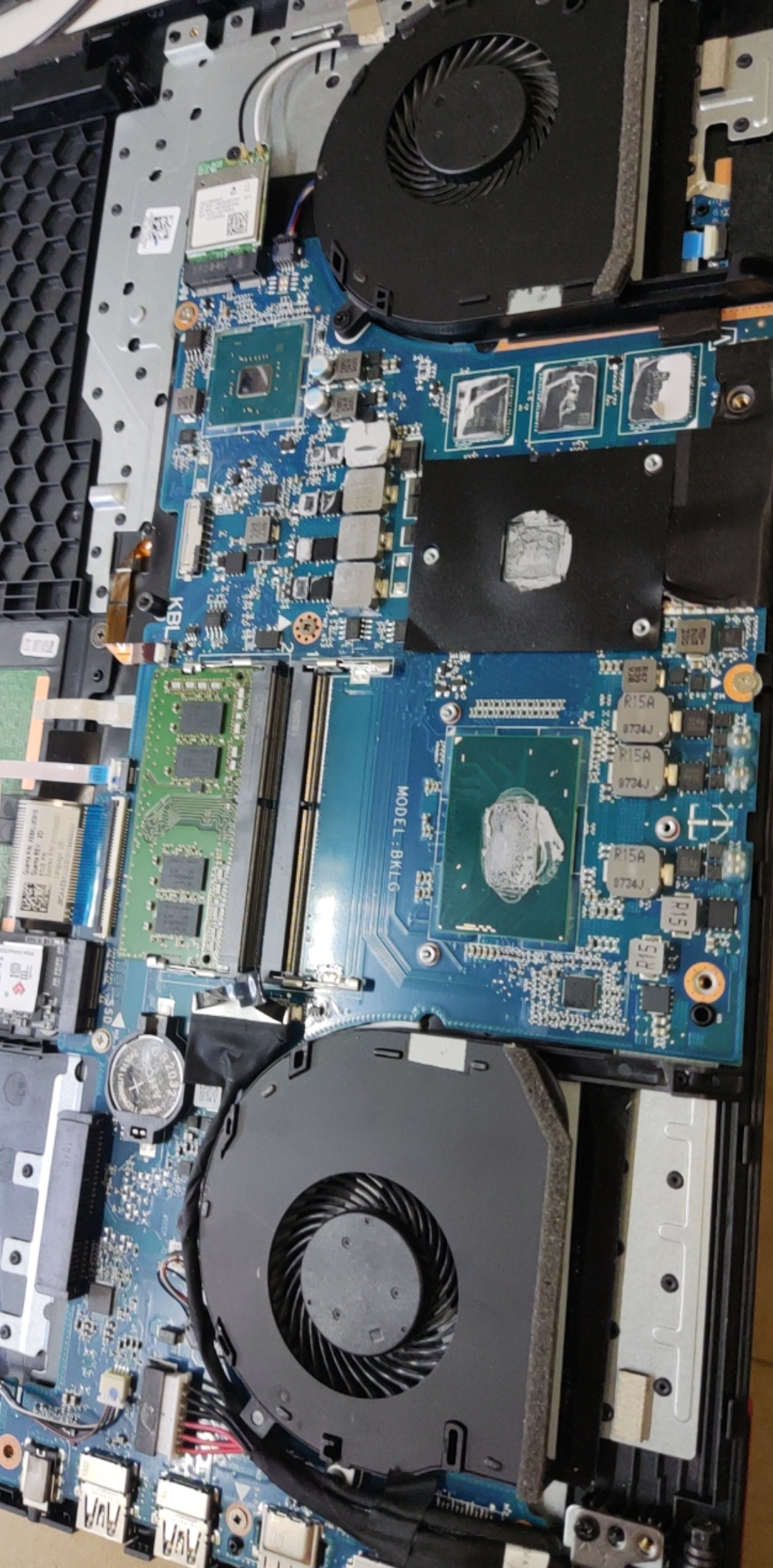

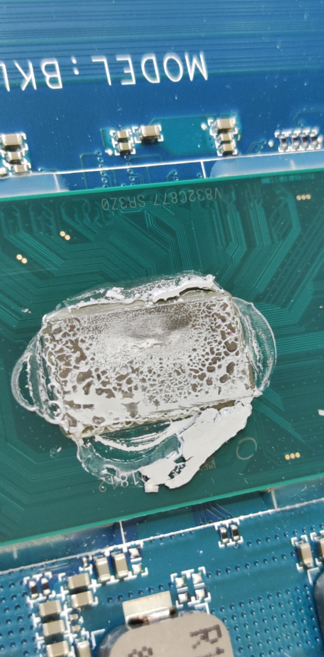

fx80g 开机蓝屏,通病,有时候可以来,有时来不来,进系统也蓝屏。直接干u.不用犹豫。
作者: hsgg    时间: 2023-7-24 07:23
是重植还是换。
作者: redfish133    时间: 2023-7-25 14:50
这个还没遇到过。
作者: FY1234FY    时间: 2023-7-25 19:22
楼主,能不能把干U的过程分享一下?
