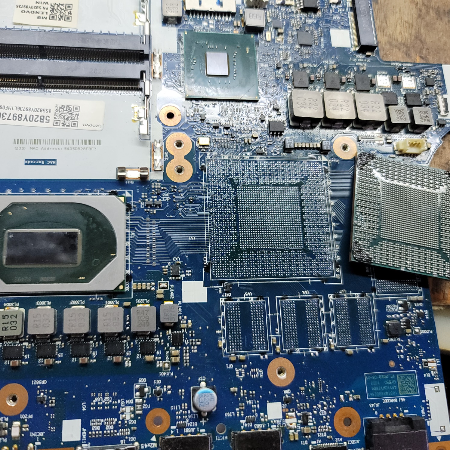

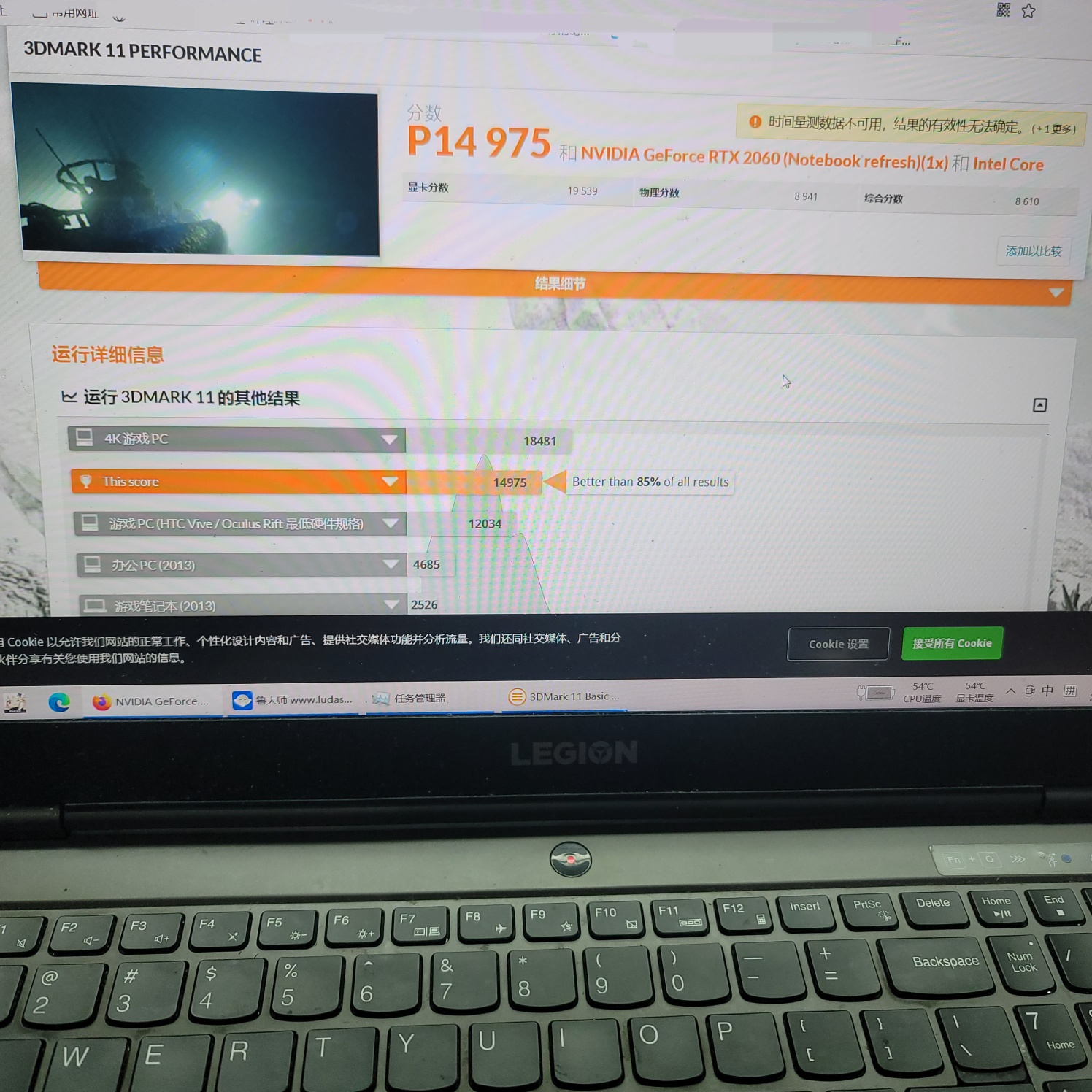

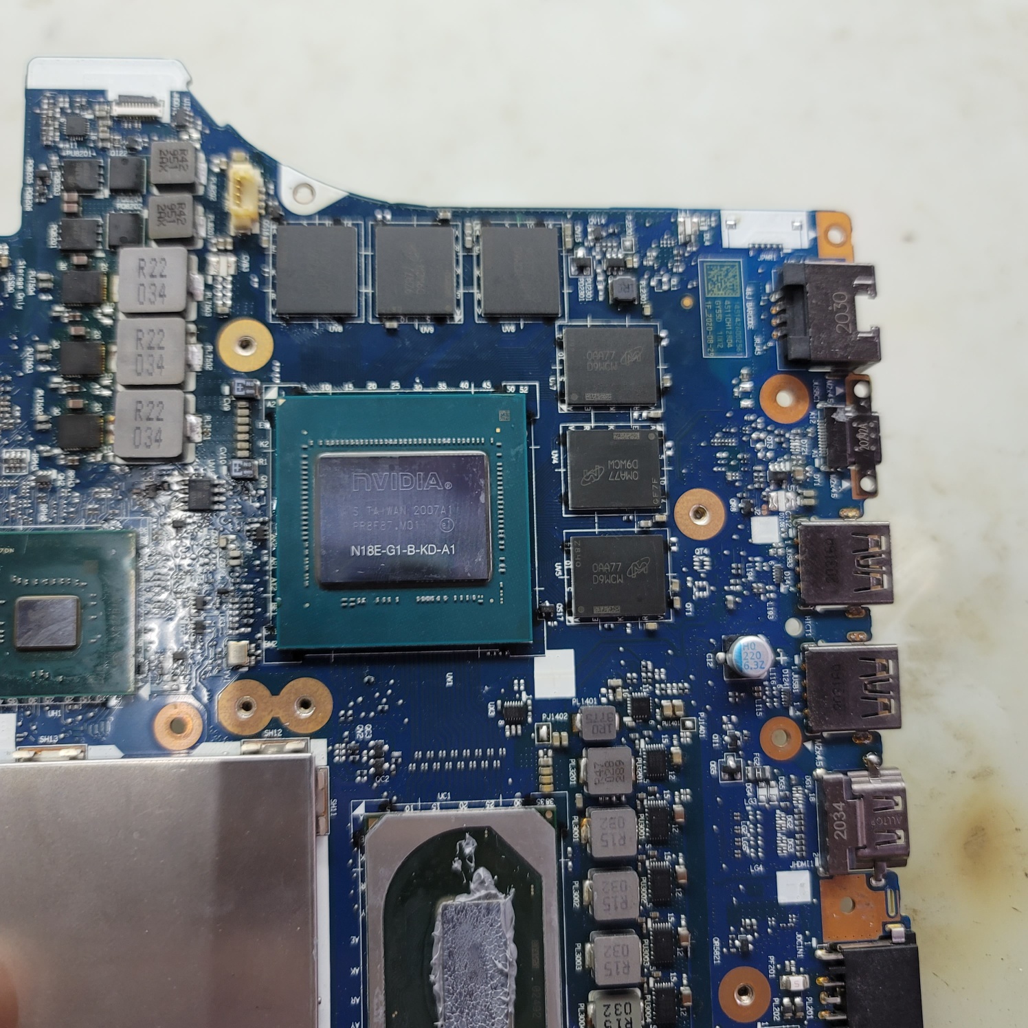

拆机发现公同点短路,测到显存供电上管击穿,完犊子了,又是显卡和显存全部带走,耗时工作活,全套换完烤机测试OK

作者: rimnmgds    时间: 2023-7-23 23:45
有铅还是无铅干的?
作者: 枫林复开    时间: 2023-7-24 12:49
rimnmgds 发表于 2023-07-23 23:45
有铅还是无铅干的?
面积这么大,重植有铅

显存不用拨,在显存上面放上铜片就可以了,那种音响IC散热的纯铜片

作者: tanglianqi    时间: 2023-7-24 20:51
这种是显卡显存都隔屁
作者: liyanchenshizhu    时间: 2023-7-24 21:39
还得看运气 我有个2070机子直接显存全坏 核心存活
作者: zh19920520x    时间: 2023-7-25 00:08
拆完显存再测短了才拆核心
作者: 狂风917    时间: 2023-7-25 08:38
不稳定,过几天就得返修

作者: 没钱不行    时间: 2023-7-25 12:17
先拆显存,万一核心没坏呢。

作者: 枫林复开    时间: 2023-7-25 18:04
狂风917 发表于 2023-07-25 08:38
不稳定,过几天就得返修
换很多台哦,不稳定的话自己找找原因

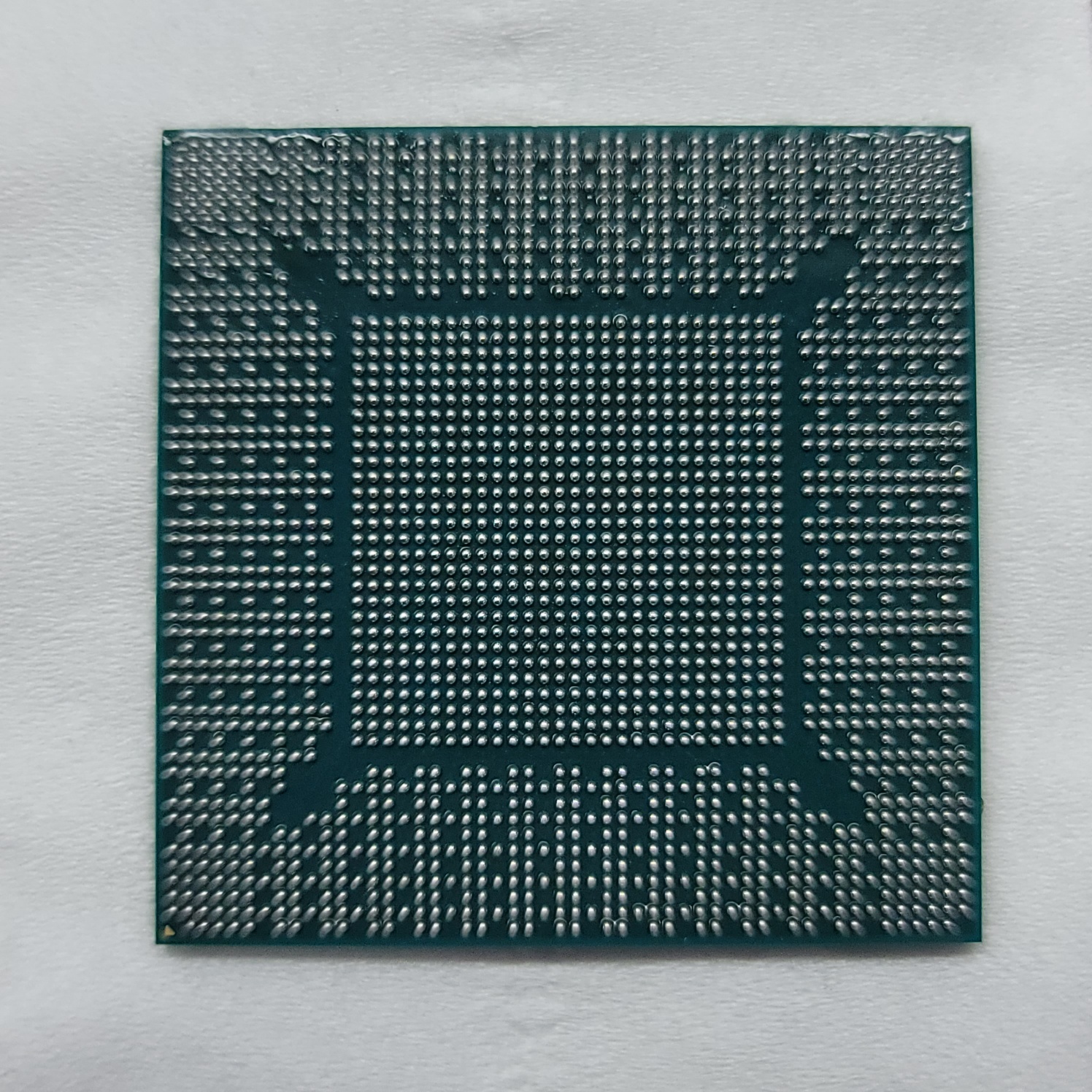

作者: 付金海    时间: 2023-7-26 08:28
是植锡球还是锡浆啊
作者: wangyjkang    时间: 2023-7-26 08:50
问一下 显卡核心是用的无铅还是有铅?

作者: 枫林复开    时间: 2023-8-13 21:03
付金海 发表于 2023-07-26 08:28
是植锡球还是锡浆啊
锡球哦,锡浆用不多
