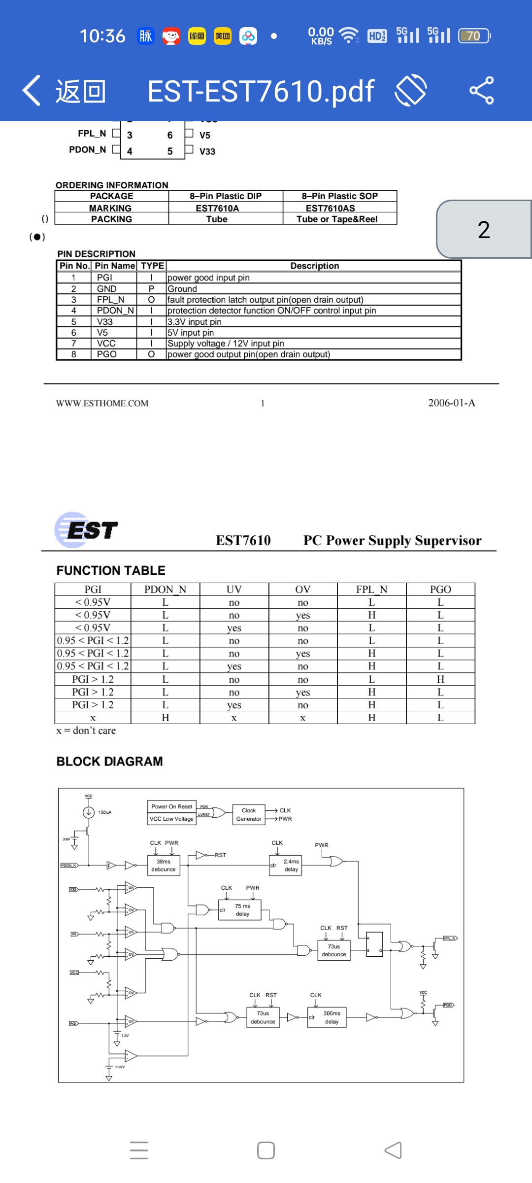

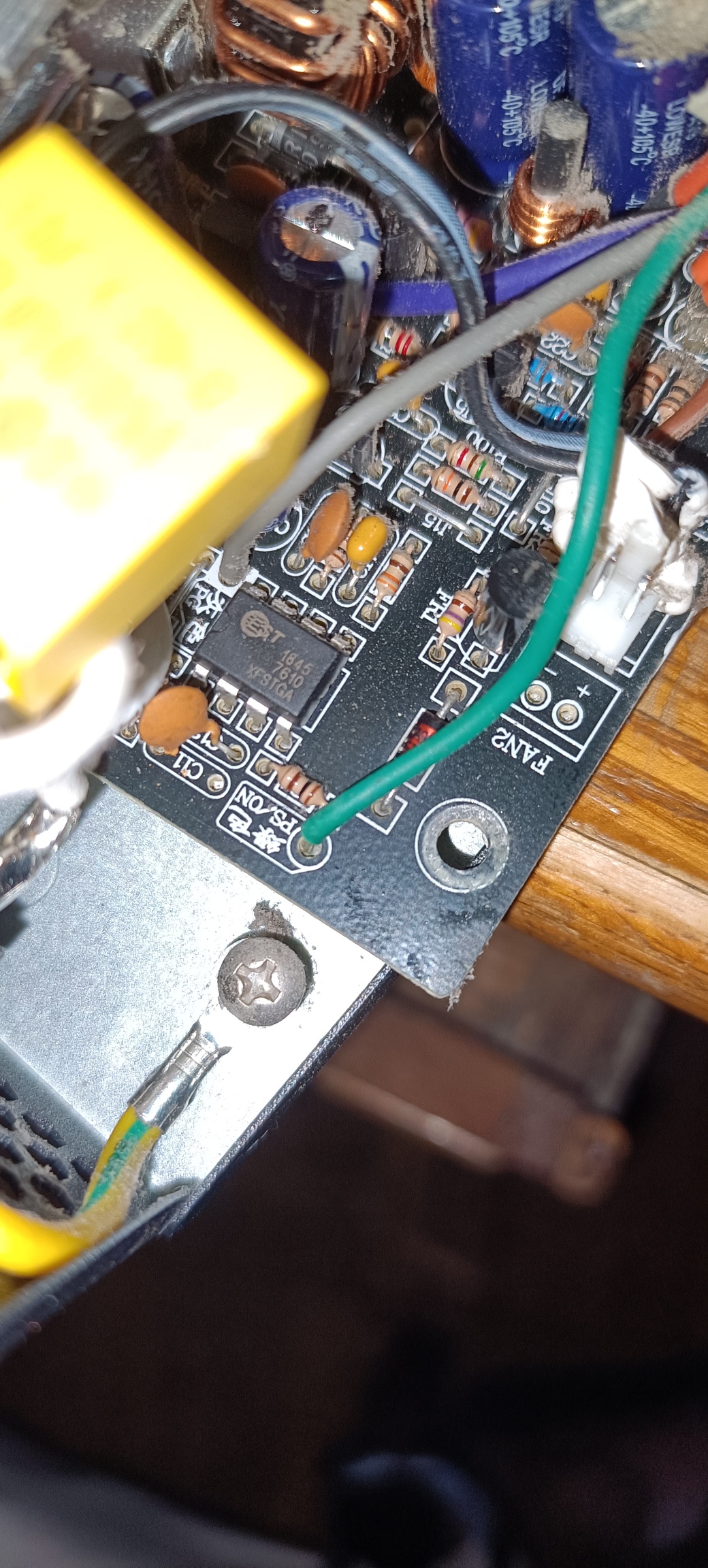

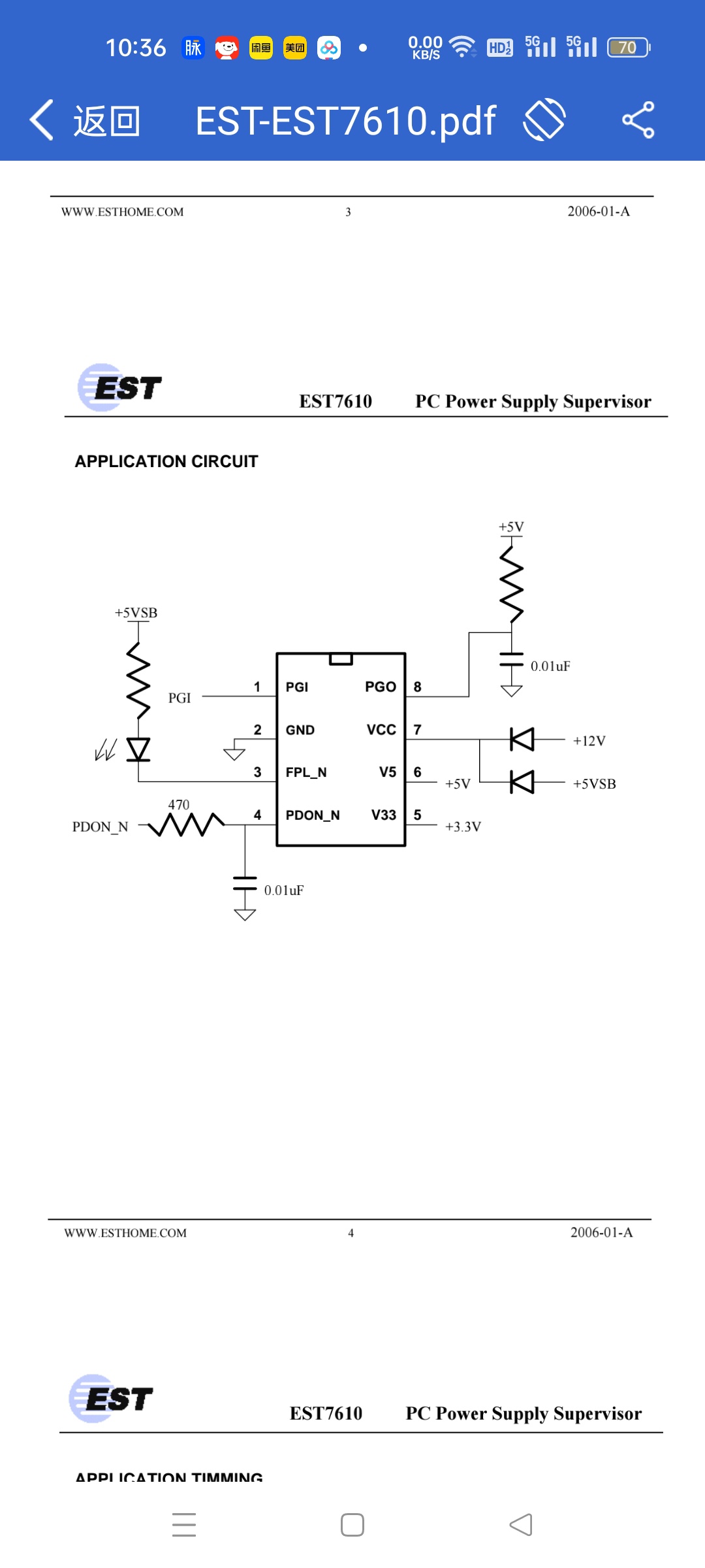

看了一下芯片est7610这个芯片1脚有0.95 电压 5 6 7 电压也对,就是没有pg 电源正常开机触发,就是主板没有pg不认,这是什么问题
作者: FY1234FY    时间: 2023-7-23 10:47
是不是est7610这个芯片挂了
作者: 春湾扬洲电脑    时间: 2023-7-23 11:05
换0.01,和上拉电阻,不行就是芯片挂了
作者: dc.li    时间: 2023-7-23 11:07
测一下8脚电容有没有对地短路

作者: njfjx2080    时间: 2023-7-23 15:22
pgi电压小,好像手册说要1.2伏
作者: qujinming342818    时间: 2023-7-24 08:30
跑线路,PG输入是从主变次级取电的,看一下整流二极管和限流电阻

作者: qujinming342818    时间: 2023-7-25 22:39
跑线路阿,这个应该是pG信号产生的地方了,正常应该是14V以上,后面经过电阻降压进pGI的话1V多

作者: cjx408    时间: 2023-7-26 12:13
PGI要2v以上才会产生PGO

作者: chenyang31    时间: 2023-7-26 14:49
njfjx2080 发表于 2023-07-26 14:05
直接拉5伏过来吗
拉5V接1k电阻,电阻另一端与电容(25v470uf)正极相接(设他们相接的地方为A点),电容负极接地,然后pg线接A点,这样pg信号就有了。
作者: qhyxycq    时间: 2023-8-4 21:07
PGI从待机变压器次级5Vsb整流而来,一般开机后(不是只通电)要高于1.4V才对,PGOUT是12伏输出电阻串联分压而来,两个电压都正常就是芯片坏了,可以把Pg线直接焊到5V上就行了。
作者: yaaaya    时间: 2023-8-15 09:28
cjx408 发表于 2023-7-26 12:13
PGI要2v以上才会产生PGO
pdf上写得明明白白,1.2v才对
