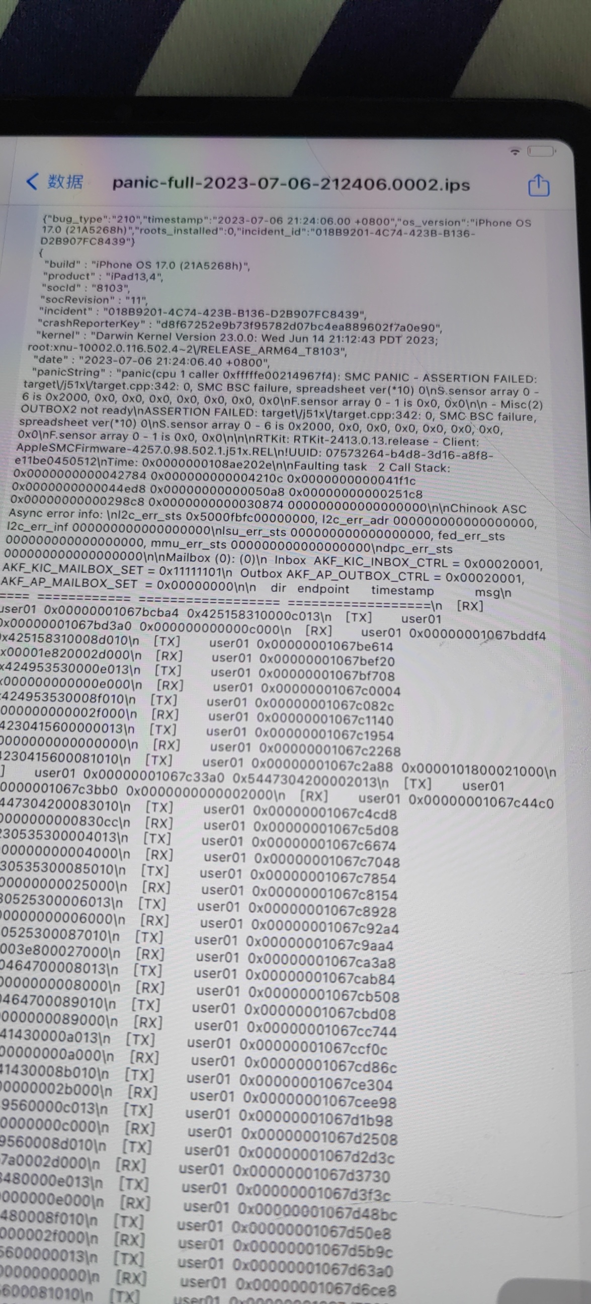

ipadpro2021读不到电池电量反复紫屏重启,已经重新做了CPU故障依旧。有没有知道的大哥帮你看看谢谢了
作者: CC陈家驹    时间: 2023-7-28 09:41
重点检查 尾插排线!!气压计!!你直接给人干了cpu离谱到家!!!!!!
