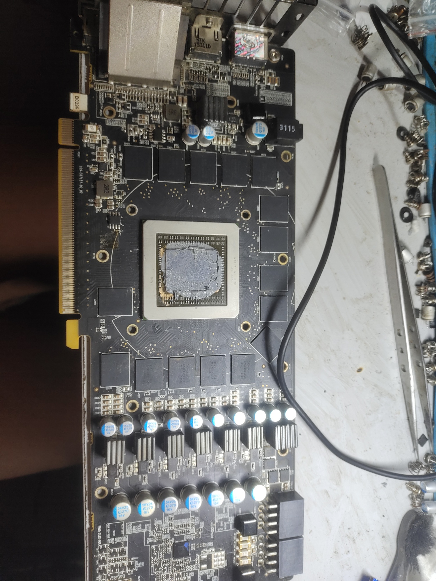

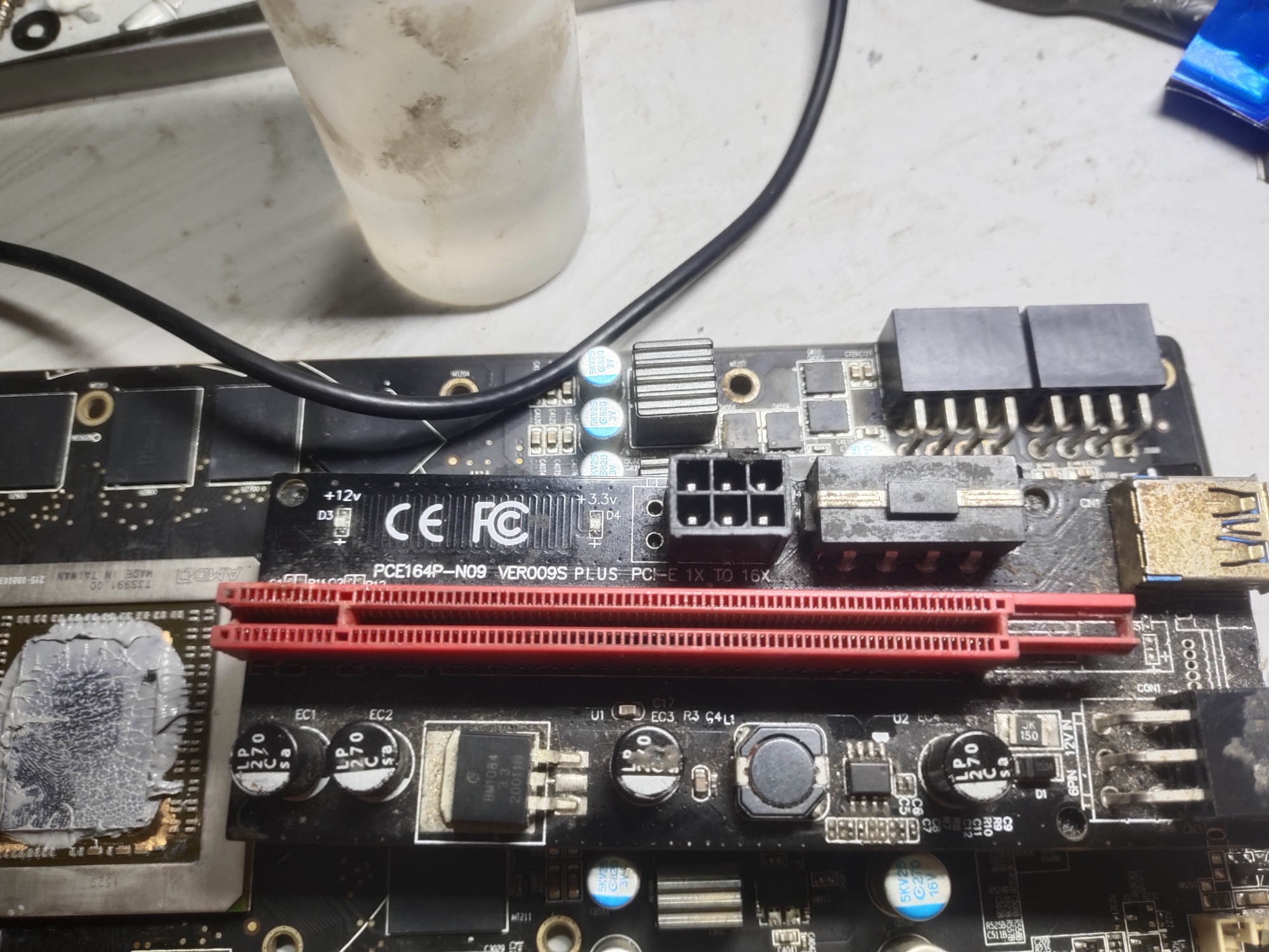

修了张390的卡,修好后上机全部正常,然后拆下后看一下全部的供电波形,发现怎么也不出电压。
然后上机测试后发现正常点亮,转接板就不行,12伏也都进来了。
最后用洗板水把转接板的PCie插槽洗了一下,终于正常出电压了。
就这点小问题,搞了一两个小时,大热天跑前跑后,转接板用时间太长了,太脏了,光有12v电压进来,其他信号估计有问题吧。

有没有一种可能是12V某个电容似坏非坏,被你一洗当时好了,过几天坏了又是老样子
