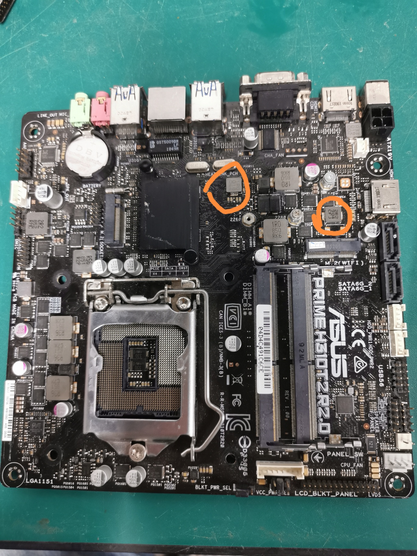

主板待机0.1电流偏高  万用表量圈中两电感短路 南桥挂了吗

烧一下机啊 发烫就挂啦

拆掉电感再烧鸡?

翘电感  是前面短还是后面短
