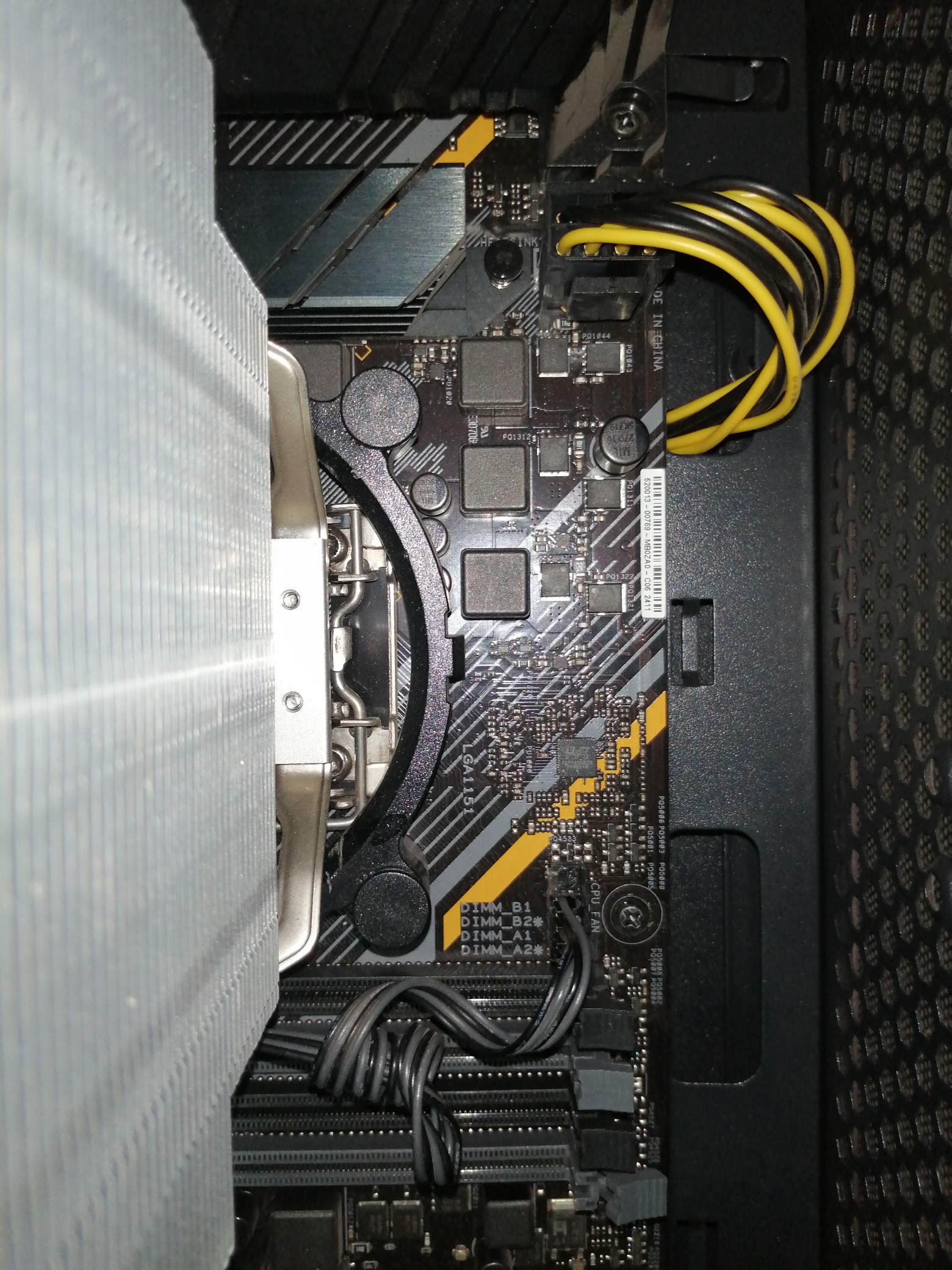

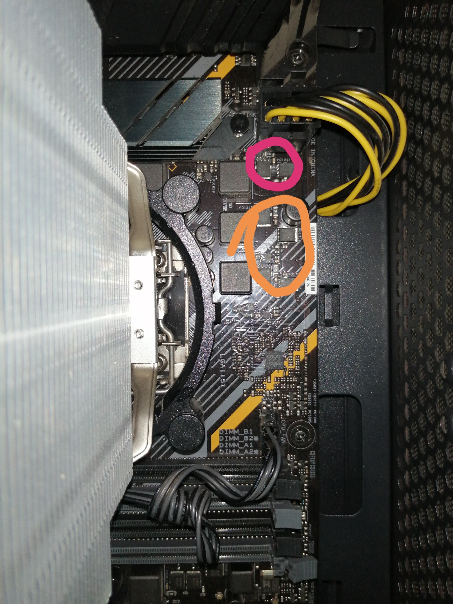

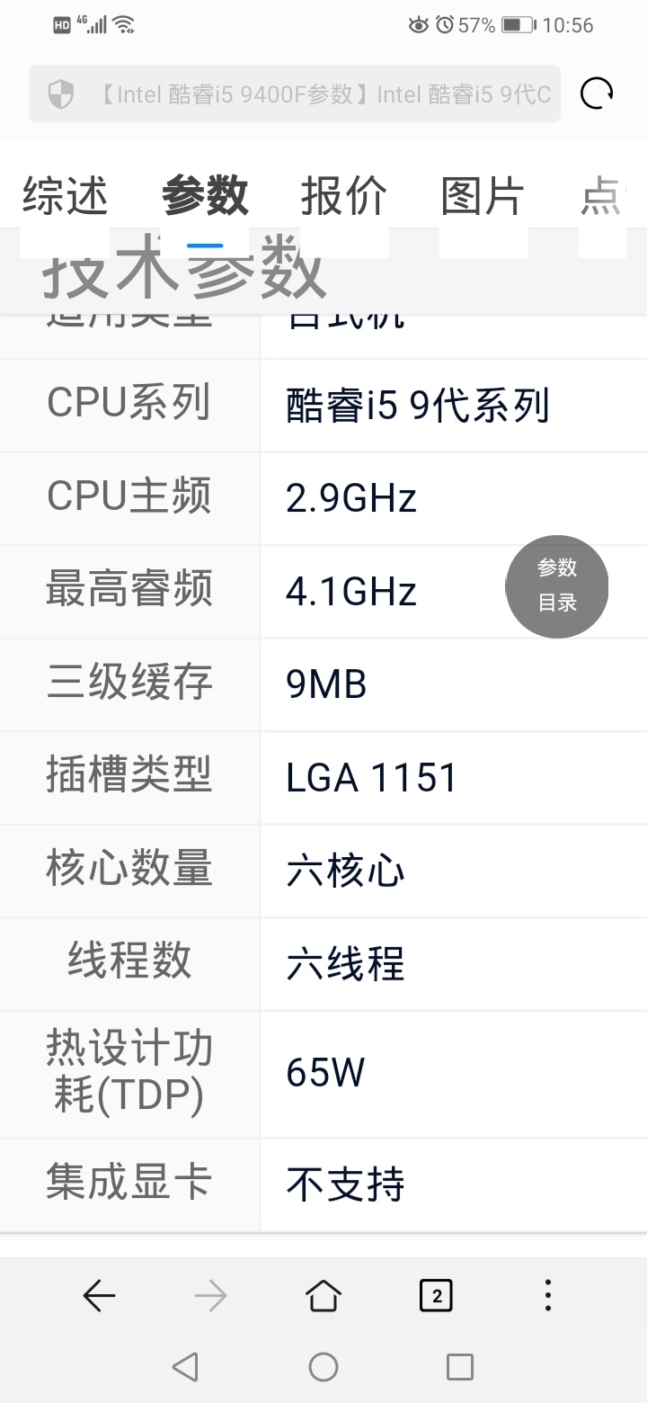

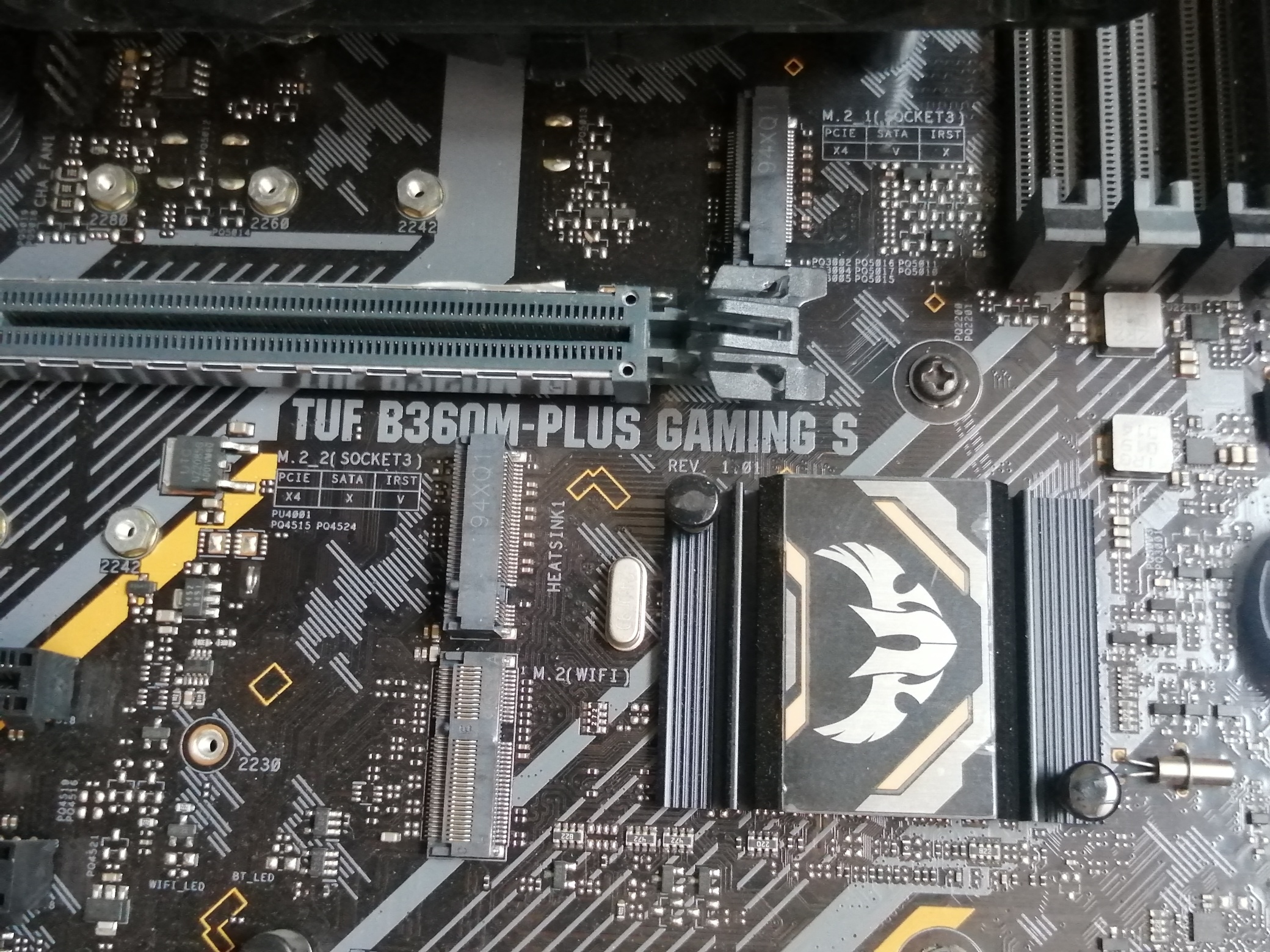

ZXCVWtest
标题: 华硕TUF B360M-PLUS GAMING S [打印本页]
作者: Hyc1969    时间: 2023-7-21 16:57
标题: 华硕TUF B360M-PLUS GAMING S
华硕TUF B360M-PLUS GAMING S
PCI-e复位电压和时钟电压都正常,但不显示
作者: Hyc1969    时间: 2023-7-21 16:58
会不会是桥有问题了?
作者: Hyc1969    时间: 2023-7-21 16:59
不插内存条时,蜂鸣器也会滴滴滴滴响报警。内存条是好的,插上内存条之后就不显示,也不报警,是不是桥虚焊啊?
作者: 张顺峰    时间: 2023-7-21 17:20
Hyc1969 发表于 2023-7-21 16:59
不插内存条时,蜂鸣器也会滴滴滴滴响报警。内存条是好的,插上内存条之后就不显示,也不报警,是不是桥虚焊 ...
BIOS坏的可能性最大,
作者: Hyc1969    时间: 2023-7-21 18:06
张顺峰 发表于 2023-07-21 17:20
BIOS坏的可能性最大,
  BIOS坏了,就应该是没有任何反应,他这插上蜂鸣器还能报警呢
作者: Hyc1969    时间: 2023-7-21 18:37
Hyc1969 发表于 2023-07-21 18:06
  BIOS坏了,就应该是没有任何反应,他这插上蜂鸣器还能报警呢
上面三个供电,只有最左边一个MOS管有1.04Ⅴ,其它两个没有
作者: Hyc1969    时间: 2023-7-21 18:43
Hyc1969 发表于 2023-07-21 18:37
上面三个供电,只有最左边一个MOS管有1.04Ⅴ,其它两个没有
红色的一组下管D极有电压1.04Ⅴ,橙色的两组下管D极没有电压
作者: Hyc1969    时间: 2023-7-21 21:34
好了,是CPU与底座接触不好。但上述供电已然只有一个,另外两个没有,但已经能正常进入系统,不知什么原因,望高手来讲课
作者: Hyc1969    时间: 2023-7-21 23:02
CPU i5 9400F这个cpu不集成显卡,那两组供电有可能是集显供电,因为这个cpu没有集显,所以没有供电。
作者: Hyc1969    时间: 2023-7-21 23:06
可见维修需要先小后大,细心细致耐心,绝对不能直接干PCH,不能把问题扩大化,一切小的可能都排除了再动真刀*WF词语*,以至重型武器。
作者: kkmys007    时间: 2023-7-22 08:56
感谢楼主分享
作者: 张顺峰    时间: 2023-7-22 09:45
张顺峰 发表于 2023-7-21 17:20
BIOS坏的可能性最大,
谁对你说的BIOS坏会没反应,台式机主板的BIOS又不参与触发,笔记本BIOS坏了会导致不通电,台式机主板报警不是BIOS就是内存总线或者spd出问题了
作者: 百花村软件园    时间: 2023-7-22 19:14
刷个BIOS看看吧        刷完不行再找主板问题被
作者: Hyc1969    时间: 2023-7-23 13:28
张顺峰 发表于 2023-07-22 09:45
谁对你说的BIOS坏会没反应,台式机主板的BIOS又不参与触发,笔记本BIOS坏了会导致不通电,台式机主板报警不是BIOS就是内存总线或者spd出问题了
师兄说的对,有的BIOS程序不是完全损坏,主板也能跑码如61   62     4F   96等,乛般需要刷BIOS。也有BIOS损坏,完全不跑码的。
作者: stayzhao    时间: 2023-7-23 15:24
Hyc1969 发表于 2023-07-21 23:02
CPU i5 9400F这个cpu不集成显卡,那两组供电有可能是集显供电,因为这个cpu没有集显,所以没有供电。
不一定吧,以往的板子来看GT电(显卡集成显卡供电)不拉载时不起来,只有在进系统的一瞬间又起来。平台不一祥好像也有差异,但是大多数好像都是起来一下
作者: a1437929507    时间: 2023-7-25 11:18
Hyc1969 发表于 2023-7-23 13:28
师兄说的对,有的BIOS程序不是完全损坏,主板也能跑码如61   62     4F   96等,乛般需要刷BIOS。也有BIO ...
台式机有BIOS参与触发的哈
作者: 2018幸福有你    时间: 2023-7-26 12:07
感谢分享,路过学习了
作者: u1509750    时间: 2023-7-26 14:24
问题解决了就好
作者: lzw004    时间: 2023-8-19 05:22
Hyc1969 发表于 2023-7-21 18:37
上面三个供电,只有最左边一个MOS管有1.04Ⅴ,其它两个没有
下面两组是集显,只有短暂的波形,只有亮机进系统负载集显才有电压
作者: lzw004    时间: 2023-8-19 05:23
Hyc1969 发表于 2023-7-21 21:34
好了,是CPU与底座接触不好。但上述供电已然只有一个,另外两个没有,但已经能正常进入系统,不知什么原因 ...
那是集显供电,进系统看视频之类用到集显才有电压出来
作者: u1524811    时间: 2023-10-30 15:43
有没有确认过BIOS是不是有问题?
作者: u1520644    时间: 2023-10-31 08:48
支持楼主!进来学习的!
作者: 曹凯电脑    时间: 2023-10-31 10:43
感谢分享。学习了
作者: u1520644    时间: 2023-10-31 11:13
学习!分享不易,感谢分享!
作者: u1524162    时间: 2023-10-31 13:25
学习!我也想成为高手,感谢分享!
作者: u1524162    时间: 2023-10-31 14:30
进来学习!支持分享!
作者: u1524162    时间: 2023-10-31 15:35
学习!分享不易,感谢分享!
作者: u1520644    时间: 2023-10-31 17:43
来学习的!感谢分享!
作者: u1524162    时间: 2023-10-31 18:51
学习!分享不易,感谢分享!
作者: u1520644    时间: 2023-10-31 20:58
学习!我也想成为高手,感谢分享!
作者: u1520644    时间: 2023-11-1 11:02
支持楼主!进来学习的!
作者: u1524162    时间: 2023-11-1 11:06
来学习的!感谢分享!
作者: u1524162    时间: 2023-11-1 12:17
学习!我也想成为高手,感谢分享!
