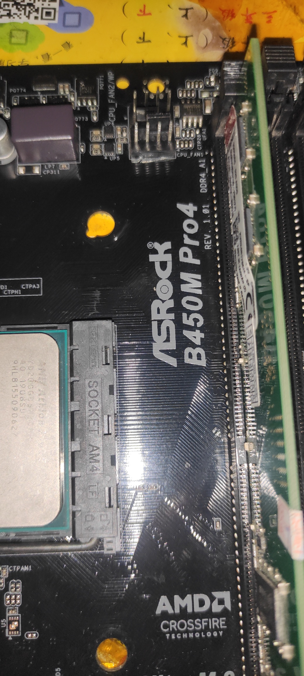

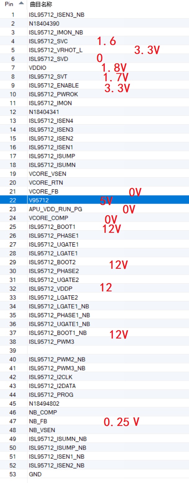

标题: 求一张裸照 [打印本页]
作者: 老吴来了    时间: 2023-7-20 21:27
标题: 求一张裸照
我这个主板不出vcore,真搞不懂了,谁手上有这个板子麻烦拍个照片我看看,我对比一下
作者: meohaimat01    时间: 2023-7-20 22:04
https://www.chinafix.com/thread-1321367-1-1.html
您可以咨询
作者: 天意wx    时间: 2023-7-20 22:59
楼上给你上传了点位图  ,你可以参考
作者: 老吴来了    时间: 2023-7-20 23:20
meohaimat01 发表于 2023-07-20 22:04
https://www.chinafix.com/thread-1321367-1-1.html
您可以咨询
感谢
作者: 老吴来了    时间: 2023-7-20 23:21
老吴来了 发表于 2023-07-20 23:20
感谢
这个bios我刷了,不是bios的问题
作者: 老吴来了    时间: 2023-7-21 00:26
对比着测了周围所有电阻,没有少件,还是没有找到问题,发现VCORE_RTN对地值64,装上cpu后对地值为1,不知道这个是啥?
作者: 老吴来了    时间: 2023-7-21 00:33
老吴来了 发表于 2023-07-21 00:26
对比着测了周围所有电阻,没有少件,还是没有找到问题,发现VCORE_RTN对地值64,装上cpu后对地值为1,不知道这个是啥?
周围电阻每个都测了没问题
作者: lc270533881    时间: 2023-7-25 12:54
同此板,svid  供电开启都有了就是没核心供电,
