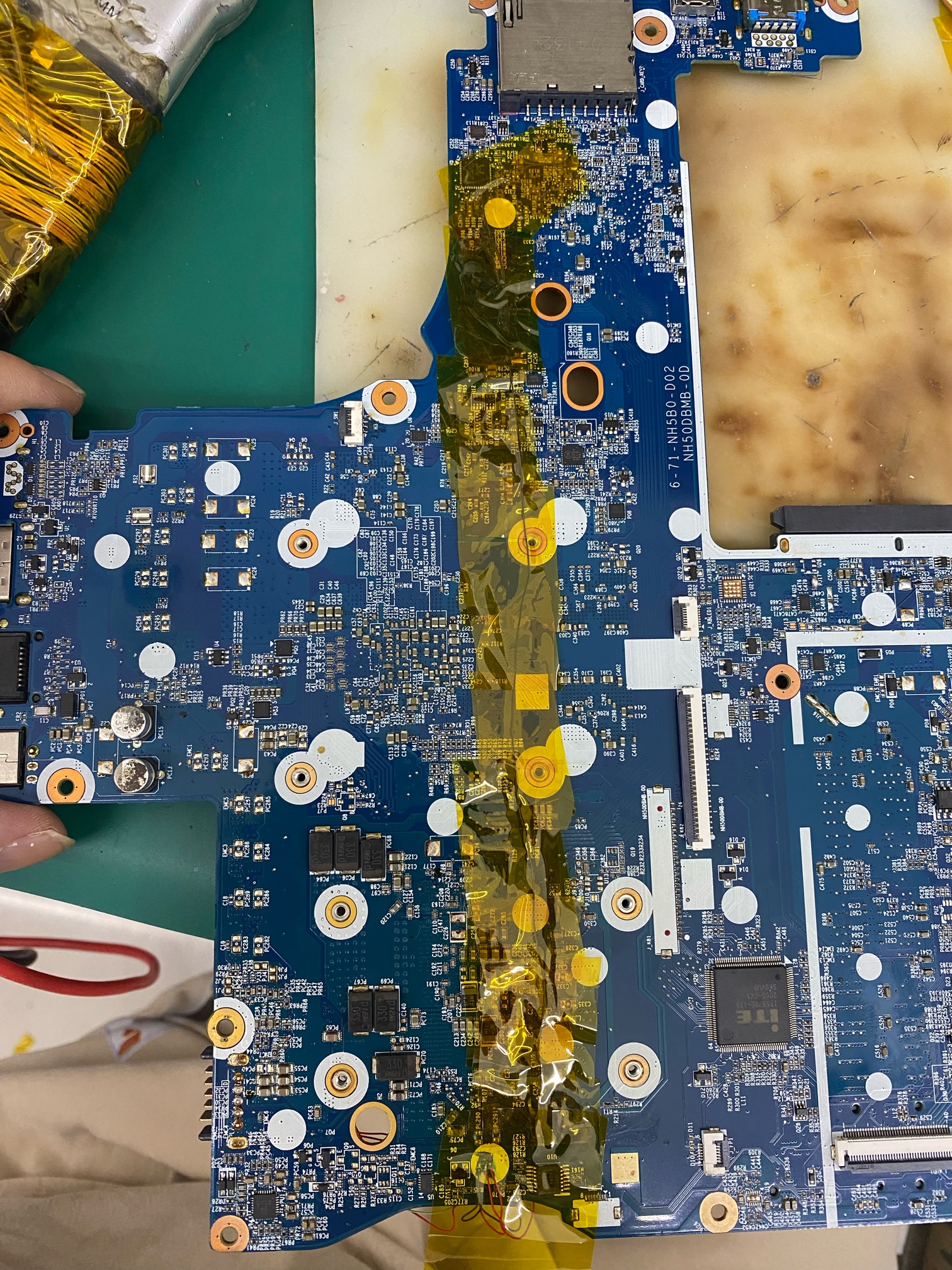

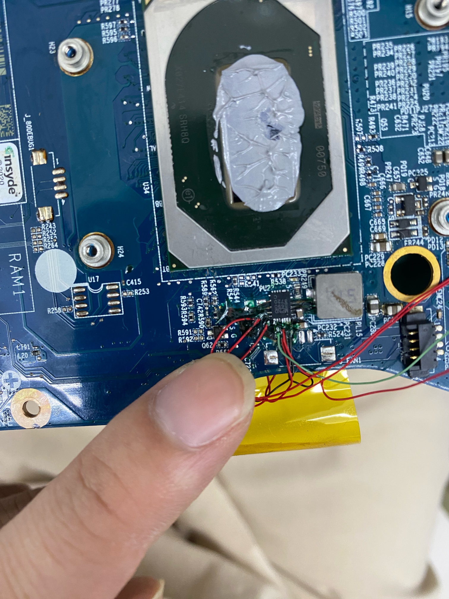

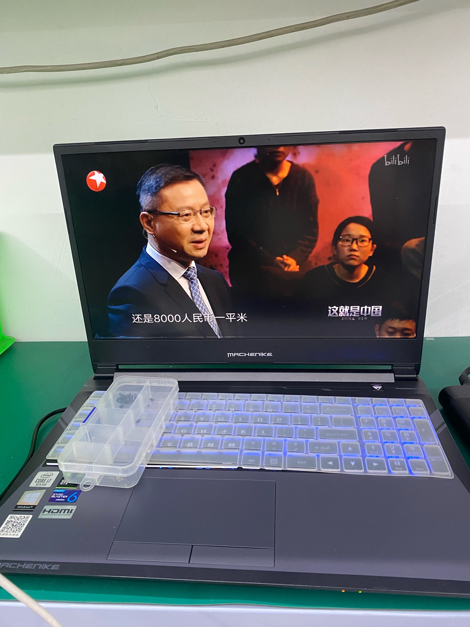

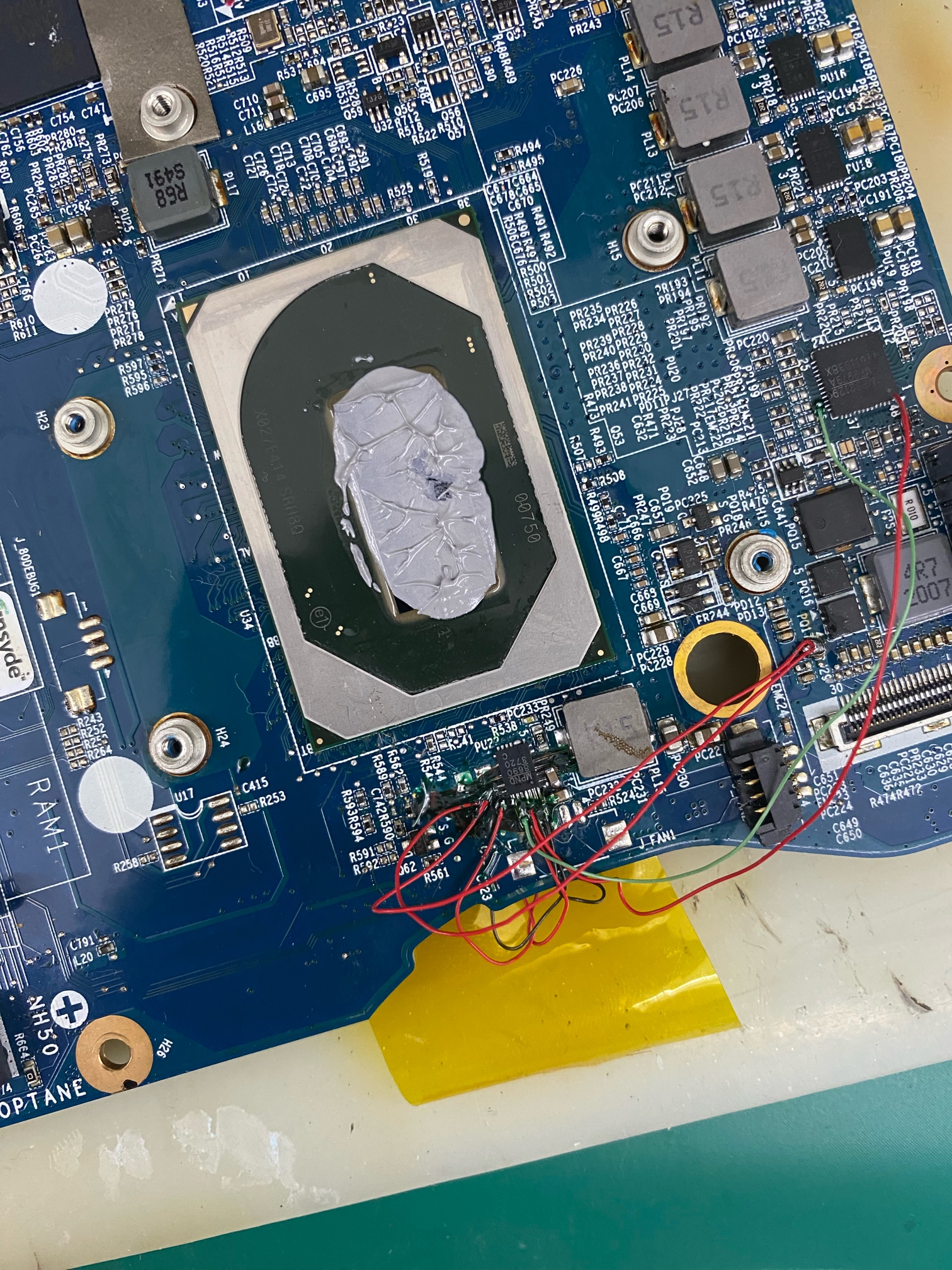

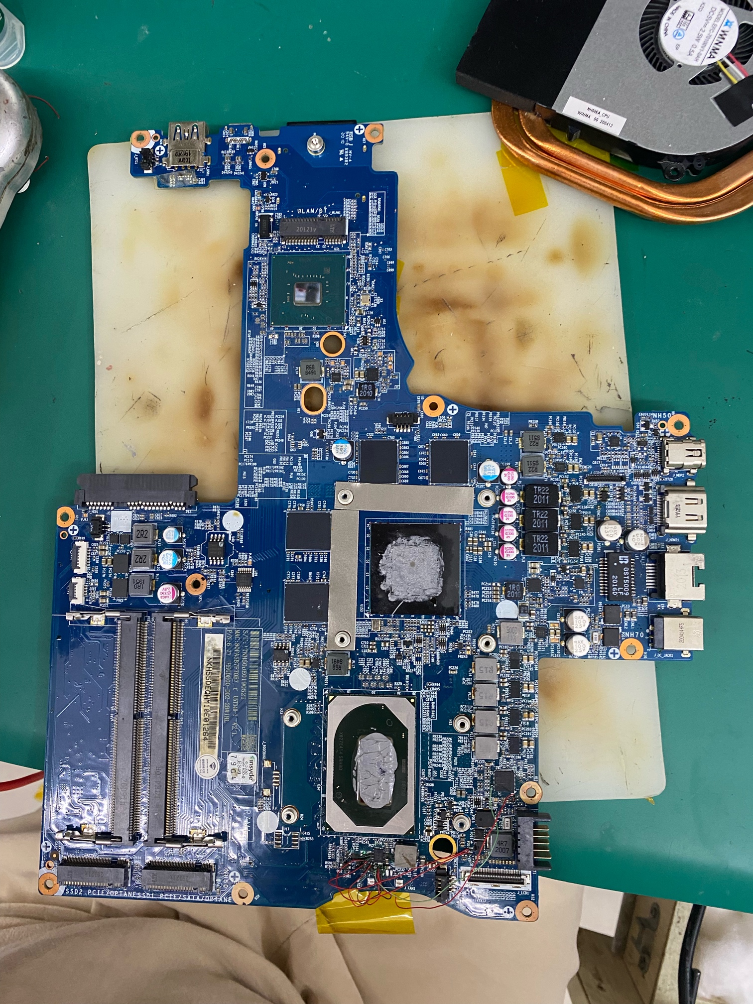

这款神州我相信各位修机的老哥,都有遇到过,集显供电击穿,基本CPU挂了,我把各种线和芯片补好后装CPU,还有就是这个CPU供电芯片MP2979A,坛友有的说这个芯片买新的就可以了,但是我买了新的装上去,此机器没有CPU供电,不知道是不是不良商家卖的坏的,买了一个料板的拆下来装上去CPU供电才出来的,出来之后有一个8694估计不良又击穿了,成功又烧坏一个好的CPU,所有的8694芯片我还用显卡供电那里测过都OK的,不知道咋又烧了,又换芯片,找了个之前换下来不过内存的CPU搞上去测试所有供电的稳定性,测了两天没问题,又重新搞了个好的CPU上去,亮了,现在正在测试,这款机器如果有小伙伴遇到,感觉最好所有东西测试好,最好上个有问题的CPU,不然和我一样烧CPU就GG
这款机器如果回报不是特别高的话,只能说三思,不要白白浪费时间精力

MP2979本身是带程序的   芯片一样不通用的    这个芯片是可以刷的

作者: 475798291    时间: 2023-7-22 17:20
tanglianqi 发表于 2023-7-22 13:29
请教,如果要代换的话只能用剪板吗
这种一般都是蓝天的主板可以通用的  别的机器好像用不了  我测试过
