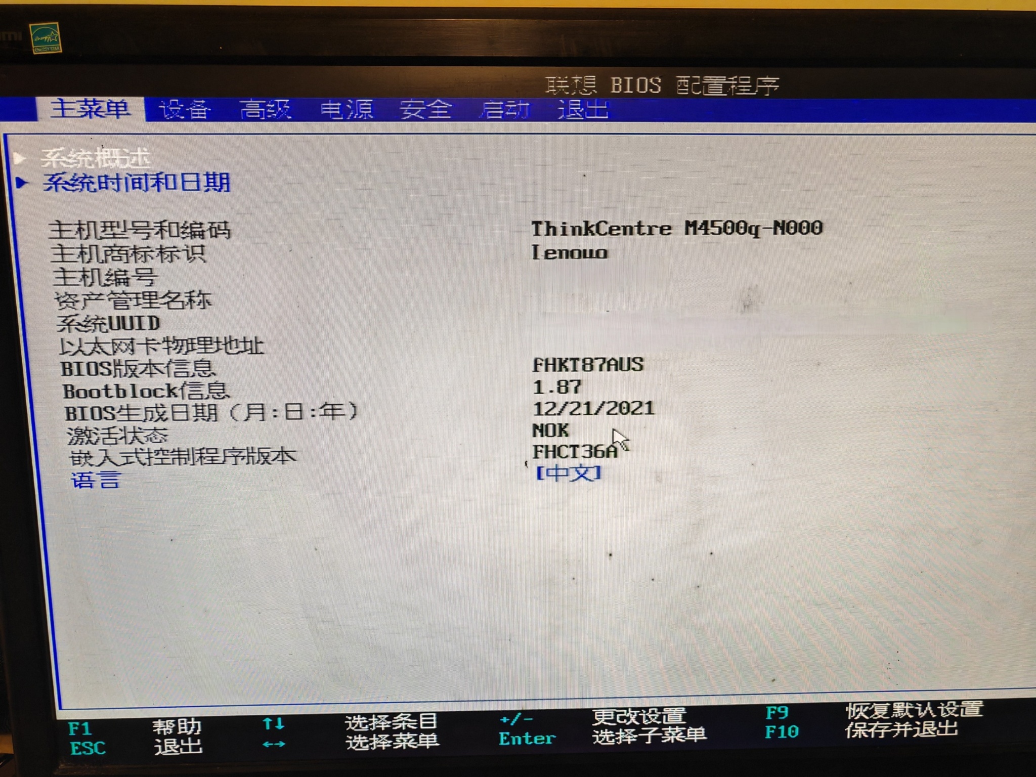

版本号为FCKT82A,BIOS日期未留意。
请在DOS下执行目录内的auto.bat升级或者降级到FCKT82A,重启后进BIOS直看是否正常。
然后在DOS下执行NVME目录内的nvme.bat刷新即可。
装上PCI-E转接卡,PE下格式化为GPT模式,然后安装系统即可。
系统安装完成后把引导优先模式改在UEFI ONLY
第一启动设备改成Other即可。
软刷简单明了,方便快捷。不明白的可以加我微信咨询。 v: xnxiaolou
