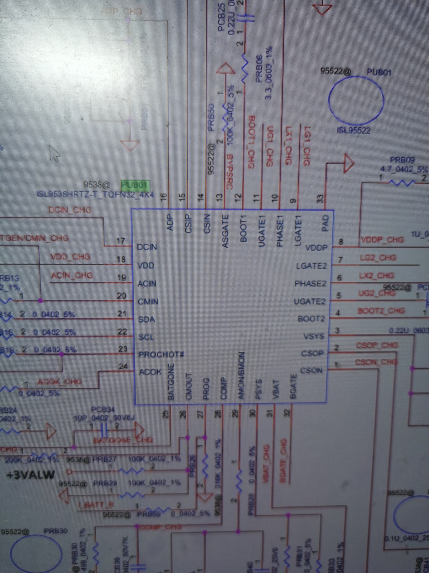

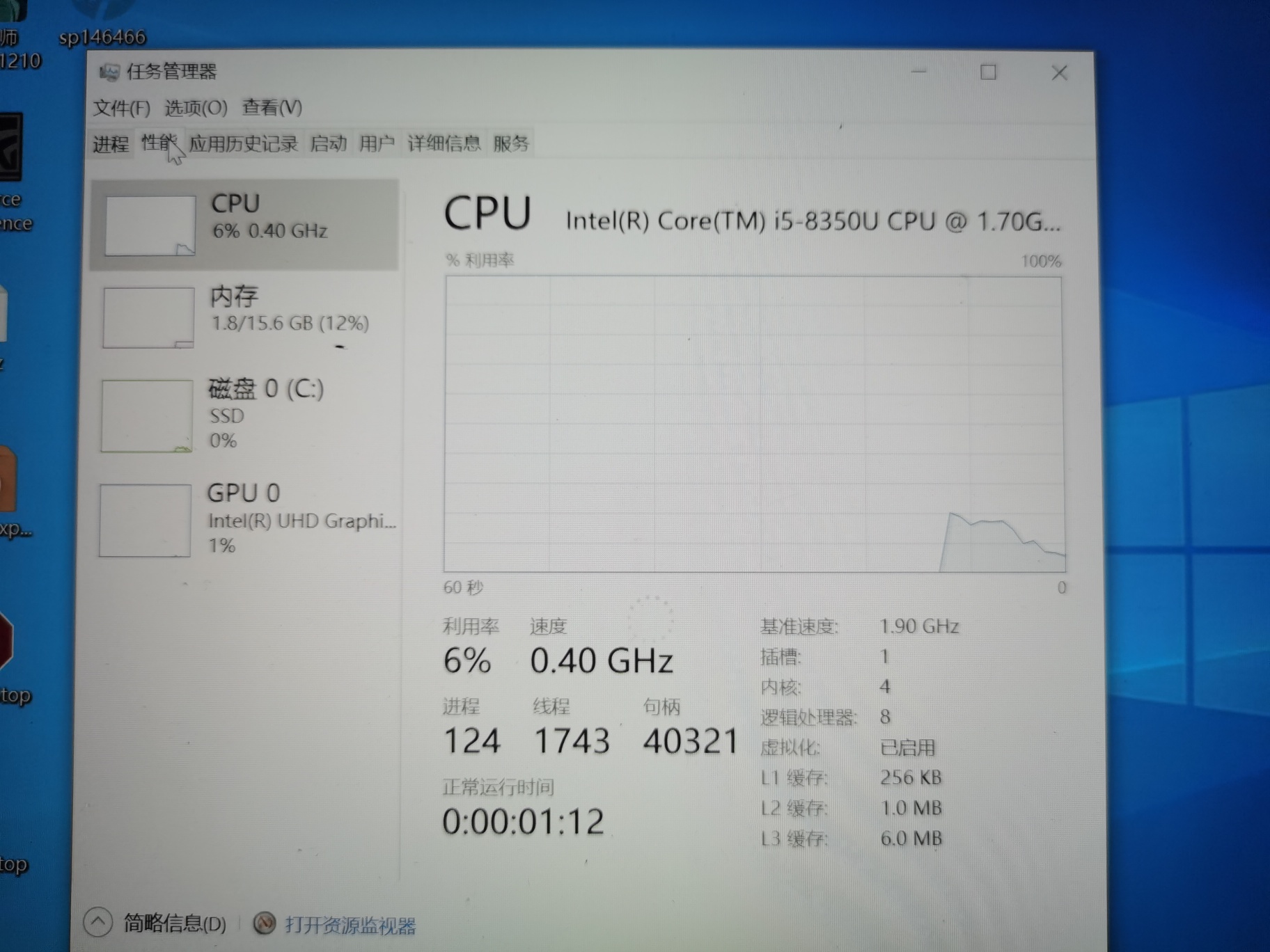

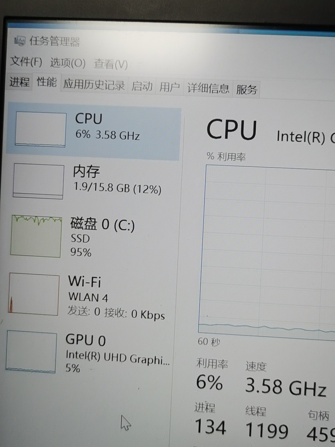

标题: HP 840 G5笔记本锁频0.4GHZ [打印本页]
作者: GYSMXX    时间: 2023-7-19 17:59
标题: HP 840 G5笔记本锁频0.4GHZ
看图锁频0.4GHZ,查充电芯片1-2角两个电阻1欧是否正常,不正常换掉后继续换充电芯片,电阻阻值变大后充电芯片本体基本也损坏了,要一起换才能解决,此问题分析大概率是客户换的劣质电池电芯导致。
作者: tomyaditya97    时间: 2023-7-20 01:55
CSOP and CSON ?
