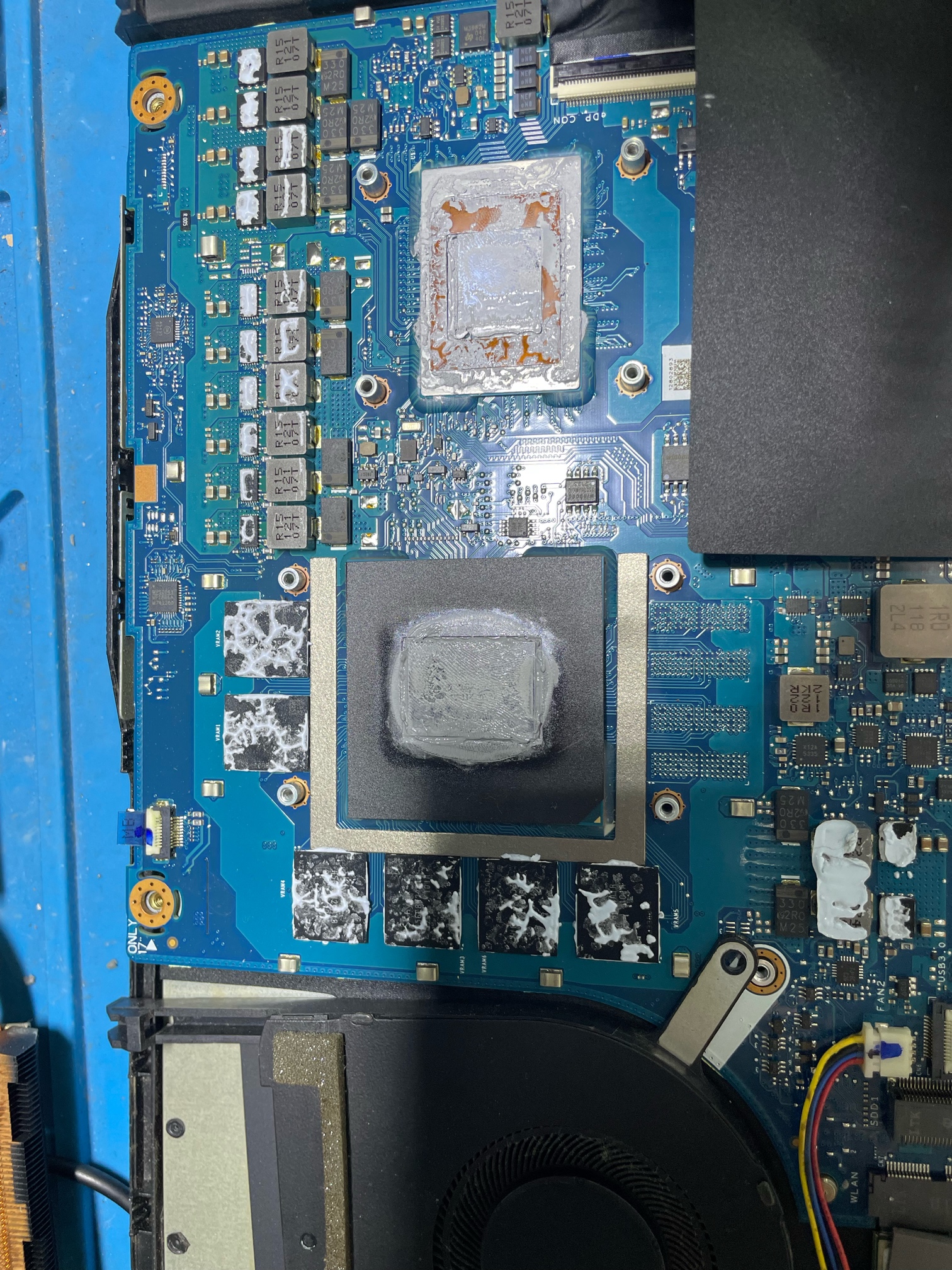

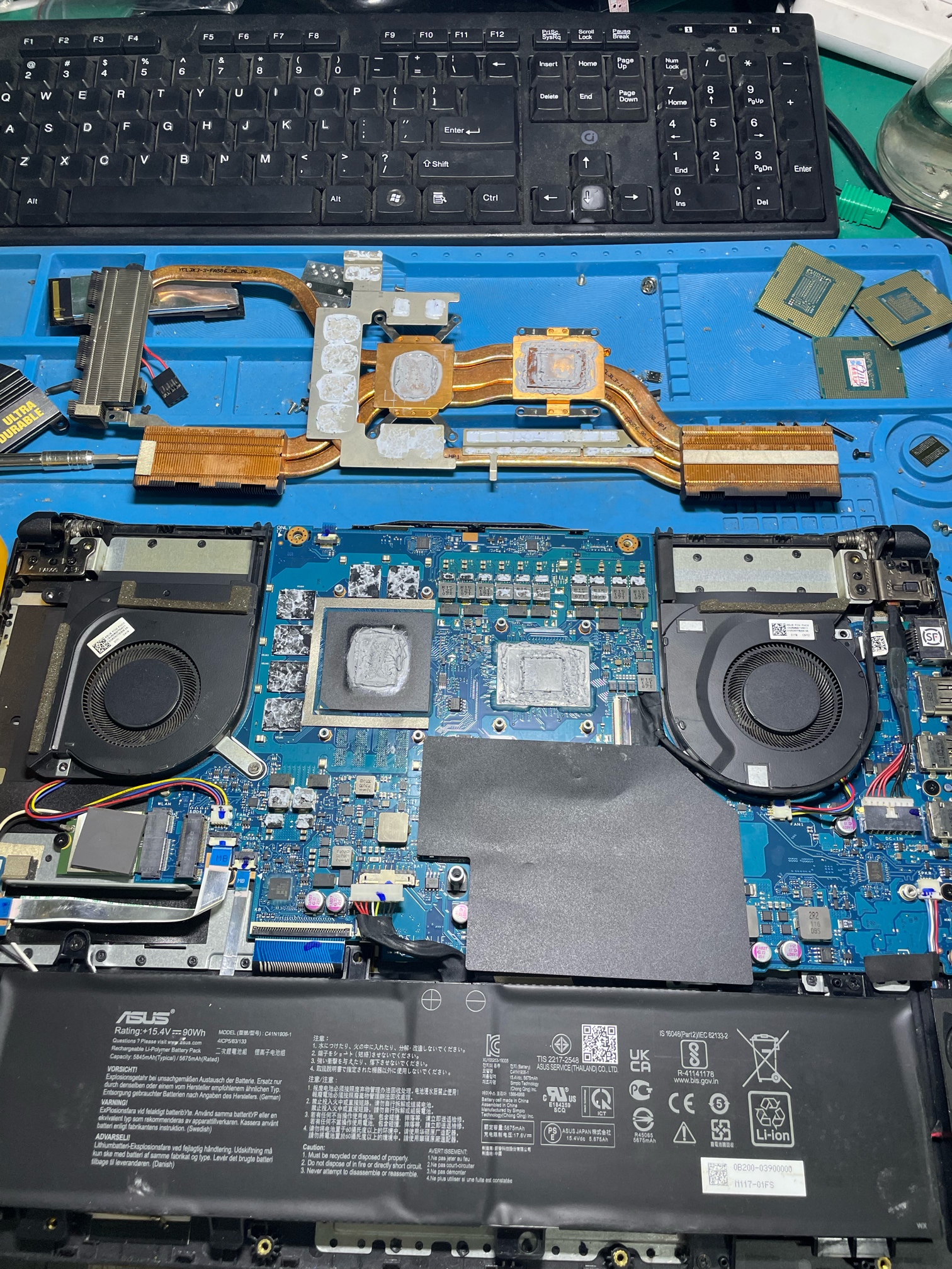

机器高清无码大图

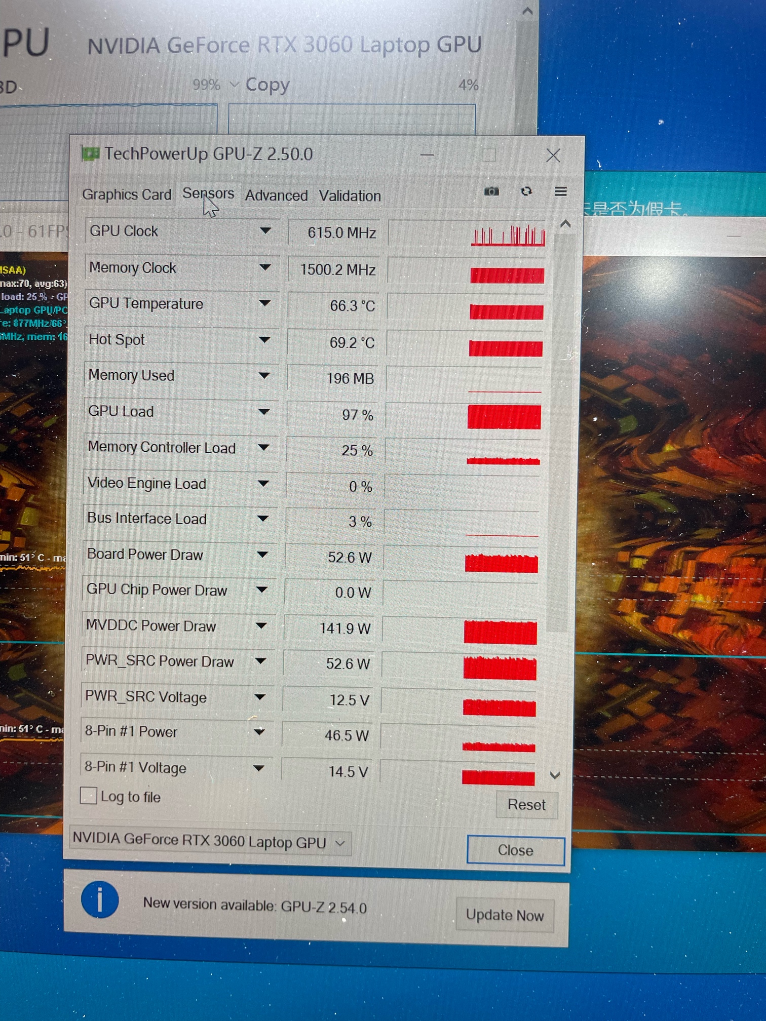

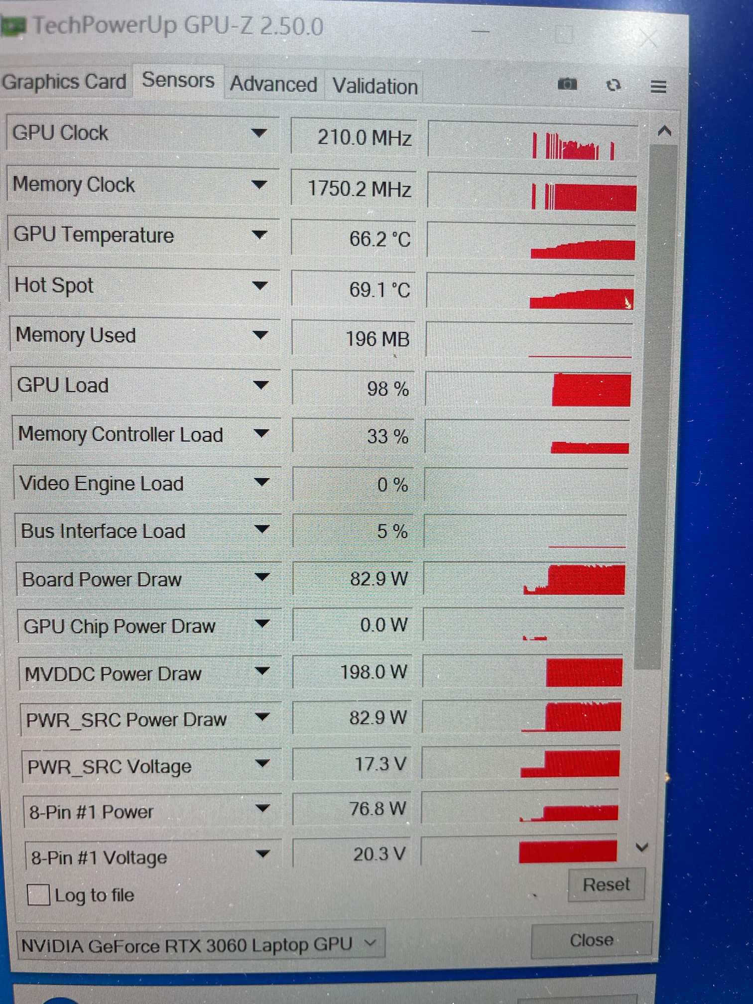

客户描述,打游戏掉帧,跑分低
开测!打开GPUZ 一切正常,运行甜甜圈,GPU功耗检测那一栏瞬间变成0

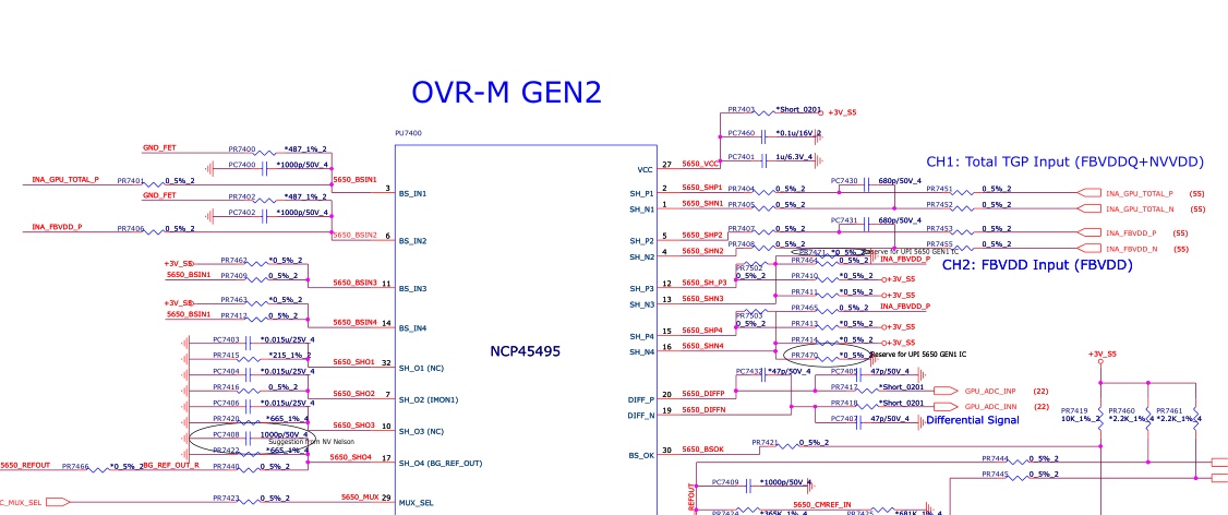

目标明确,功率芯片条件不正常,或者功率芯片问题
打开图纸,开测,发现所有信号检测都正常,论坛有师兄修到过电阻变质引起的功率问题,所以纠结了几天电阻,挨个测……确保没有漏网之鱼,结果都没问题

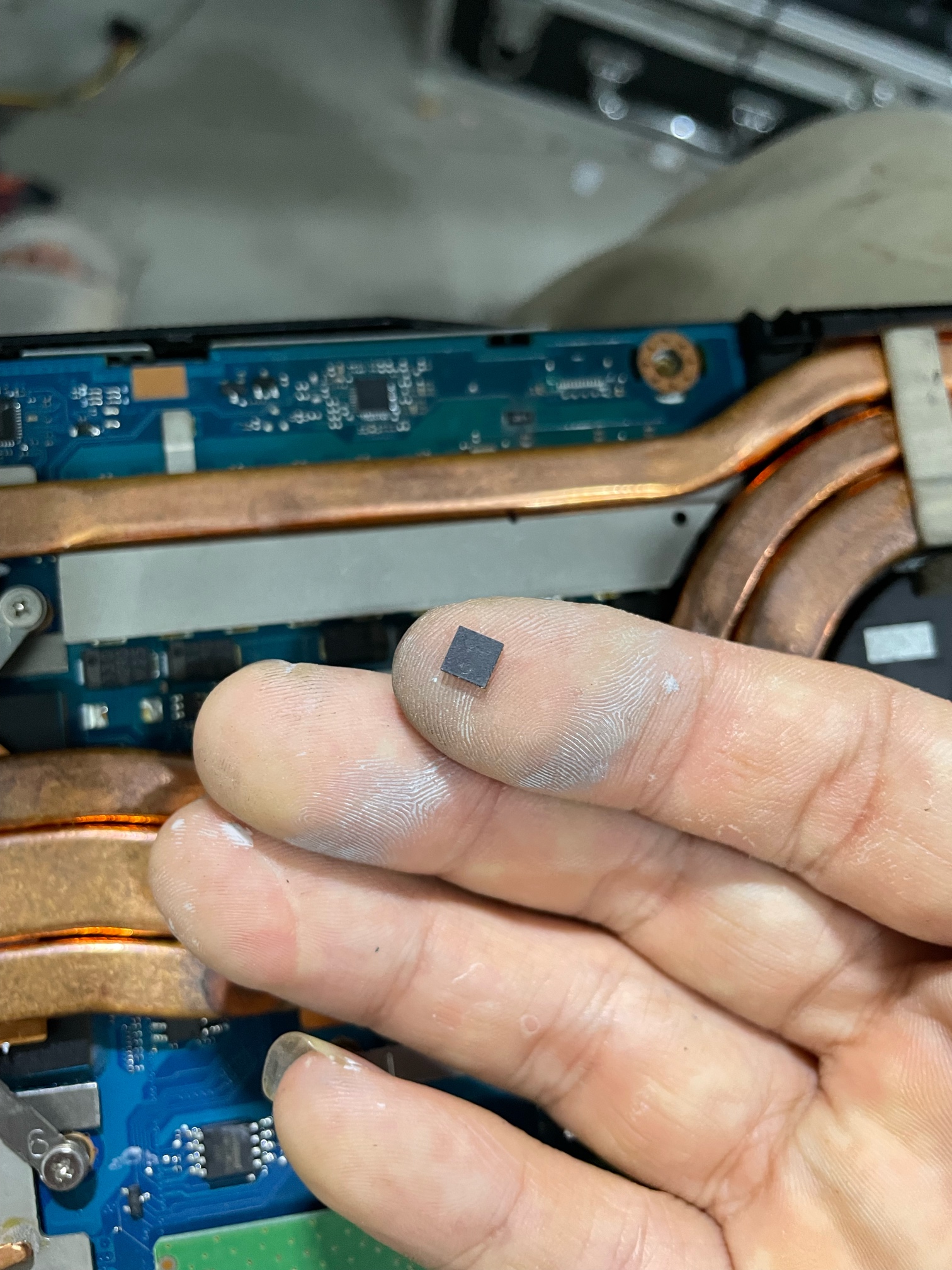

思来想去,干功率芯片了只有,遂订货,等芯片,刚到我就跟接新娘子一样兴奋,这一锤子要么成功,要么告辞
换上~怕没焊好,拖锡了好几次

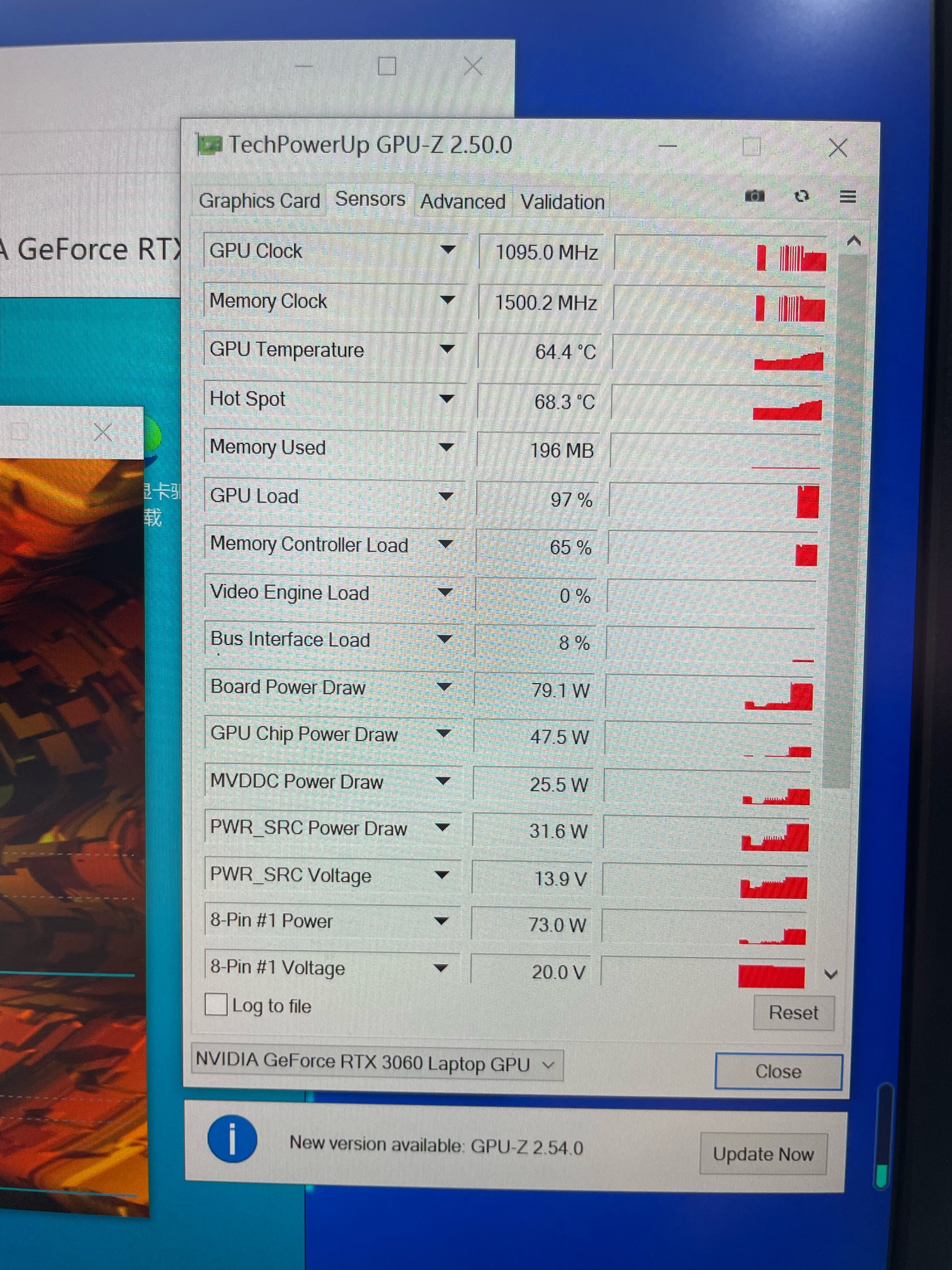

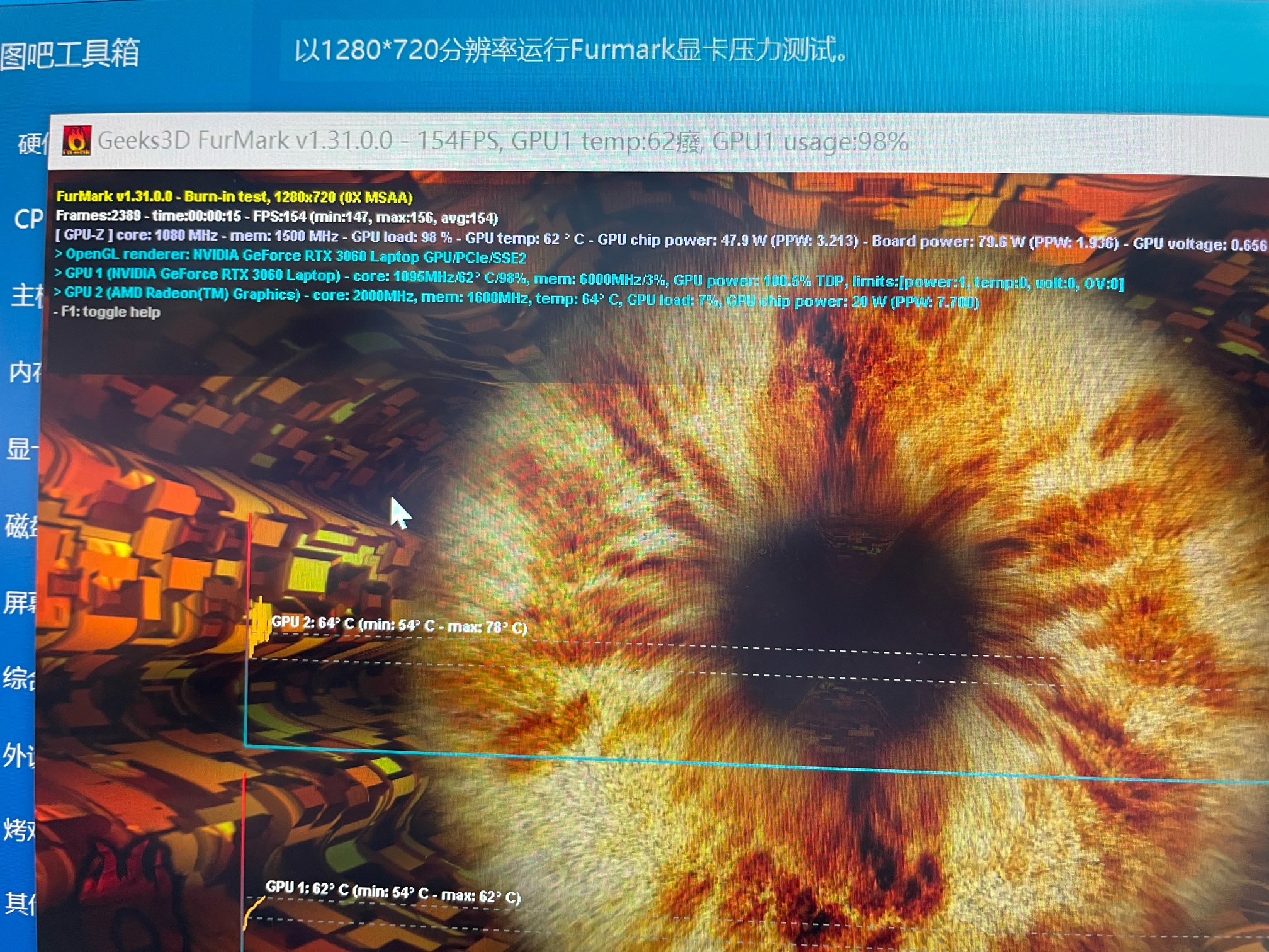

开机,打开GPUZ,跑甜甜圈~
帧数恢复正常,GPUZ可以看到GPU功耗数值,简直就是NICE

作者: hongcheng138    时间: 2024-1-26 16:51
3060跑测试47.5w?好像还是不正常吧
