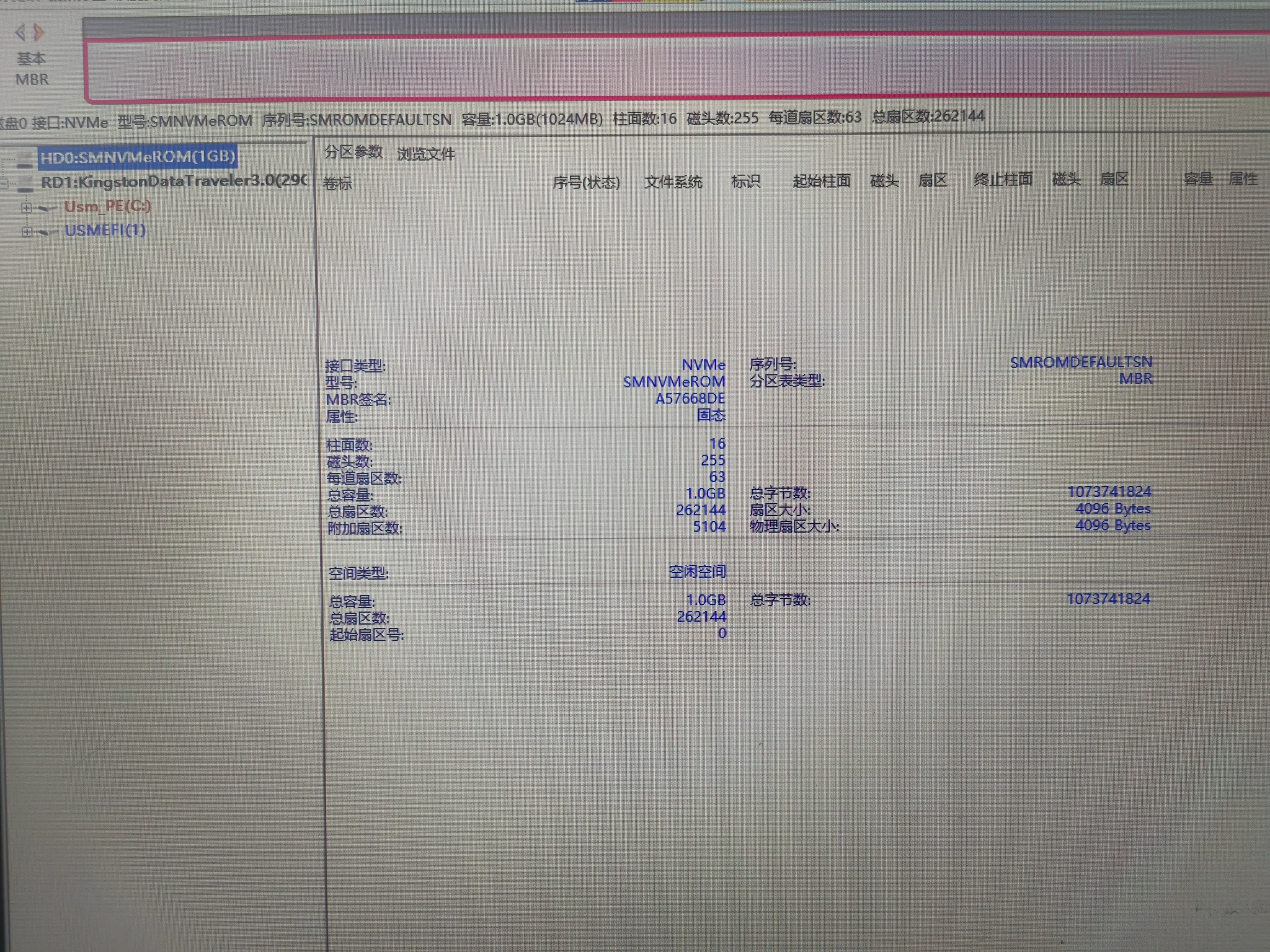

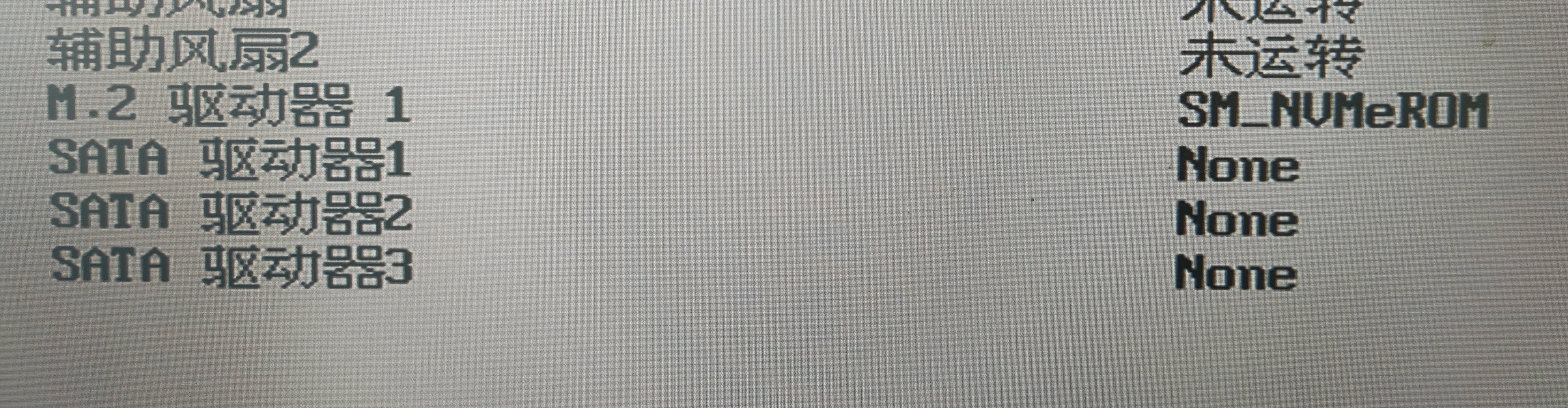

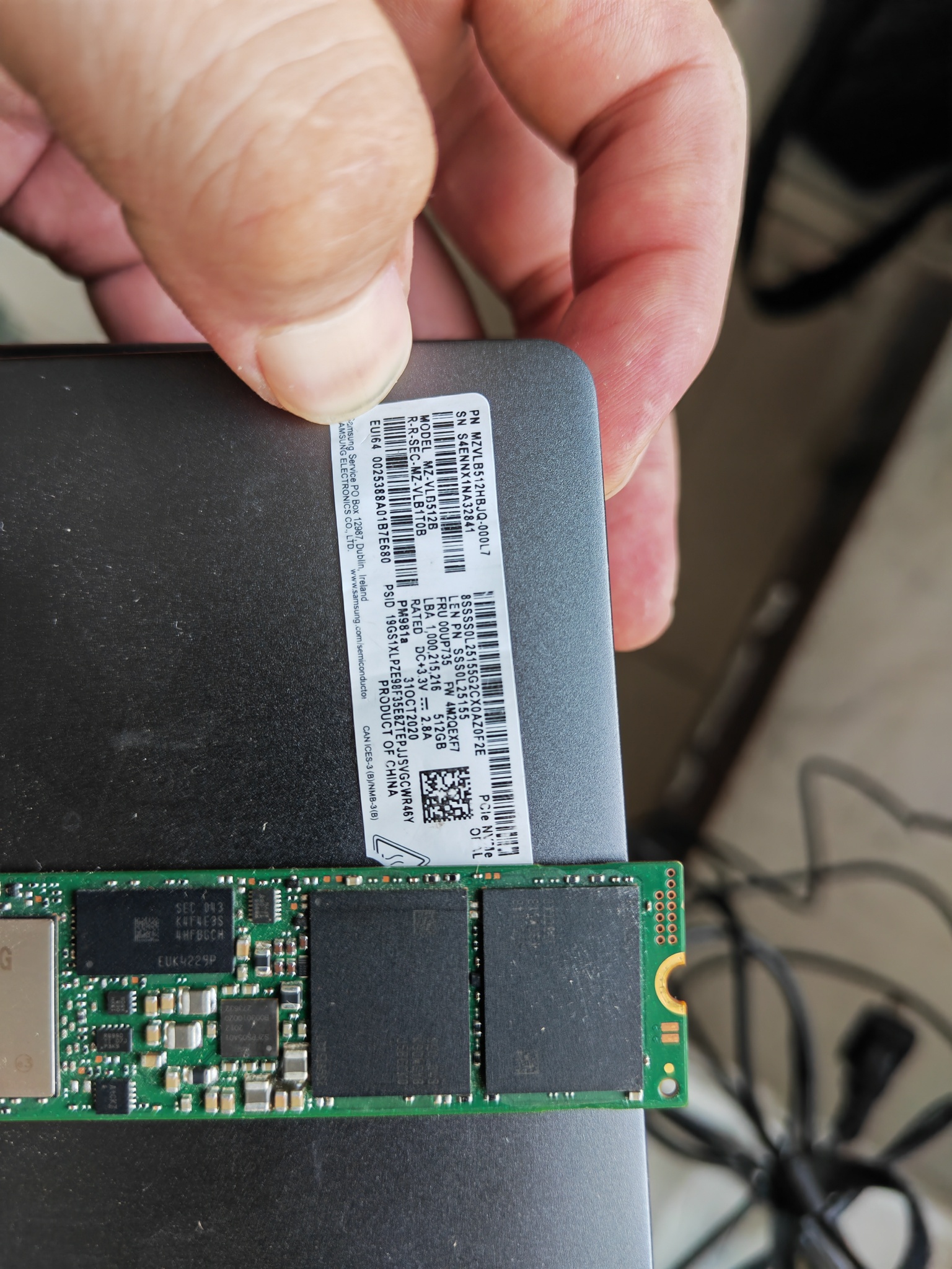

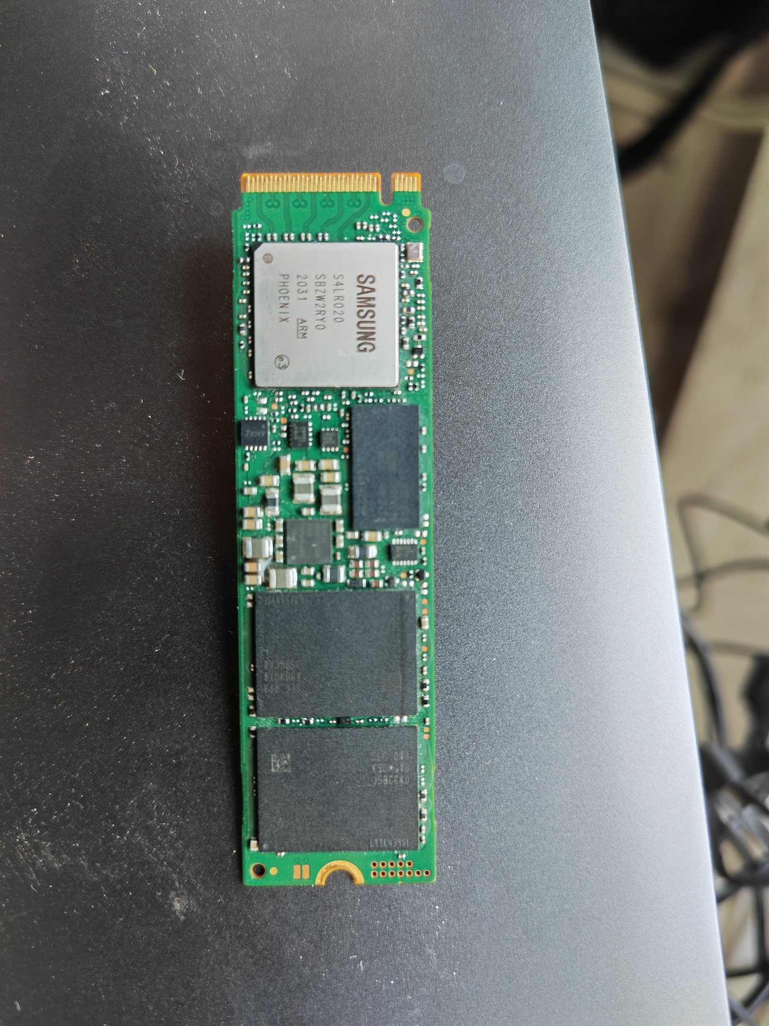

标题: 硬盘突然不读了,bios显示“sm_nvmerom” [打印本页]
作者: zzonyuan    时间: 2023-7-19 16:38
标题: 硬盘突然不读了,bios显示“sm_nvmerom”
救救我…进不去系统倒没啥,里面的资料很重要,求助大神们解惑,盘还有救没了
作者: FY1234FY    时间: 2023-7-19 16:59
推荐办法:
    1.重启电脑,按Del键进入BIOS设置,选择ADVANCED(高级)选项;
    2.进入BOOT(启动)设置界面;
    3.找到“CSM(兼容支持模块)”设置选项;
    4.开启CSM 调至 Enable;
    5.按 F10 键确认保存设置并退出;
    a('show4');
    6.重启电脑,重新进入BIOS即可找到M.2 SSD了。
M.2固态硬盘无法识别?Bios开启CSM识别M.2固态硬盘方法
作者: ljt190195298    时间: 2023-7-19 17:05
主控挂了吧
作者: zzonyuan    时间: 2023-7-19 17:07
FY1234FY 发表于 2023-07-19 16:59
推荐办法:
    1.重启电脑,按Del键进入BIOS设置,选择ADVANCED(高级)选项;
    2.进入BOOT(启动)设置界面;
    3.找到“CSM(兼容支持模块)”设置选项;
    4.开启CSM 调至 Enable;
    5.按 F10 键确认保存设置并退出;
    a('show4');
    6.重启电脑,重新进入BIOS即可找到M.2 SSD了。
M.2固态硬盘无法识别?Bios开启CSM识别M.2固态硬盘方法
上午正常的,下午突然进不去系统了,应该是盘有问题,烫手。
作者: lajidong    时间: 2023-7-19 17:08
固件损坏,一般人搞不了
作者: zzonyuan    时间: 2023-7-19 17:09
lajidong 发表于 2023-07-19 17:08
固件损坏,一般人搞不了
作者: zzonyuan    时间: 2023-7-19 17:10
ljt190195298 发表于 2023-07-19 17:05
主控挂了吧
大概率是了,唉~
作者: FY1234FY    时间: 2023-7-19 17:18
zzonyuan 发表于 2023-7-19 17:07
上午正常的,下午突然进不去系统了,应该是盘有问题,烫手。
先排除是不是电脑的问题?然后排除是不是硬盘的问题
作者: huntaway    时间: 2023-7-20 08:46
重要资料不要放到固态里面去,这是常识
作者: zzonyuan    时间: 2023-7-20 08:53
huntaway 发表于 2023-07-20 08:46
重要资料不要放到固态里面去,这是常识
作者: zzonyuan    时间: 2023-7-27 10:24
咋么整
作者: yang6812    时间: 2023-7-27 12:32
固件损坏,,ROM模式了吧,,,
