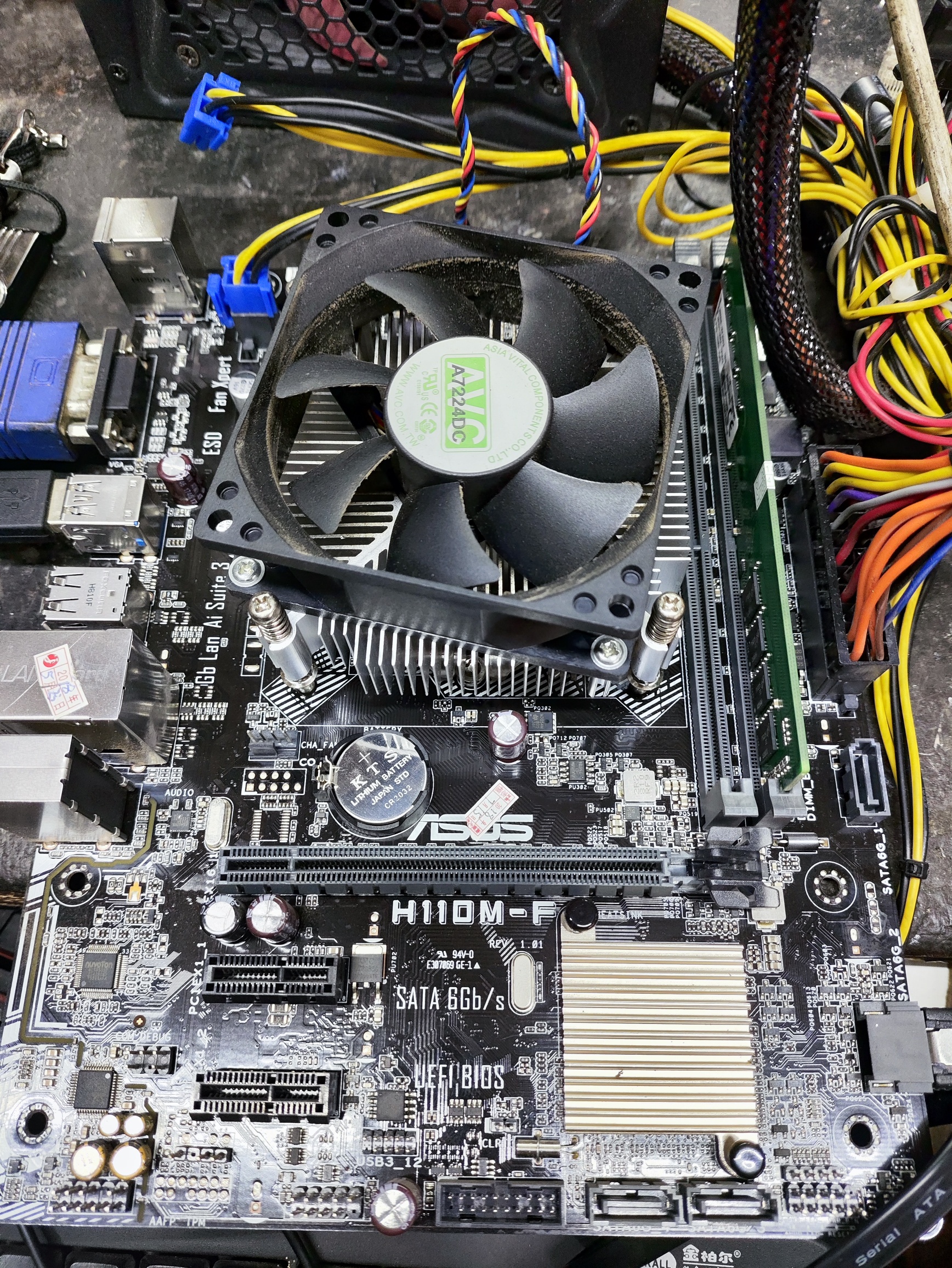

作者: 何国锋    时间: 2023-7-18 19:29
标题: 华硕H110M-F,不定时蓝屏,进PE都蓝屏(已修复)

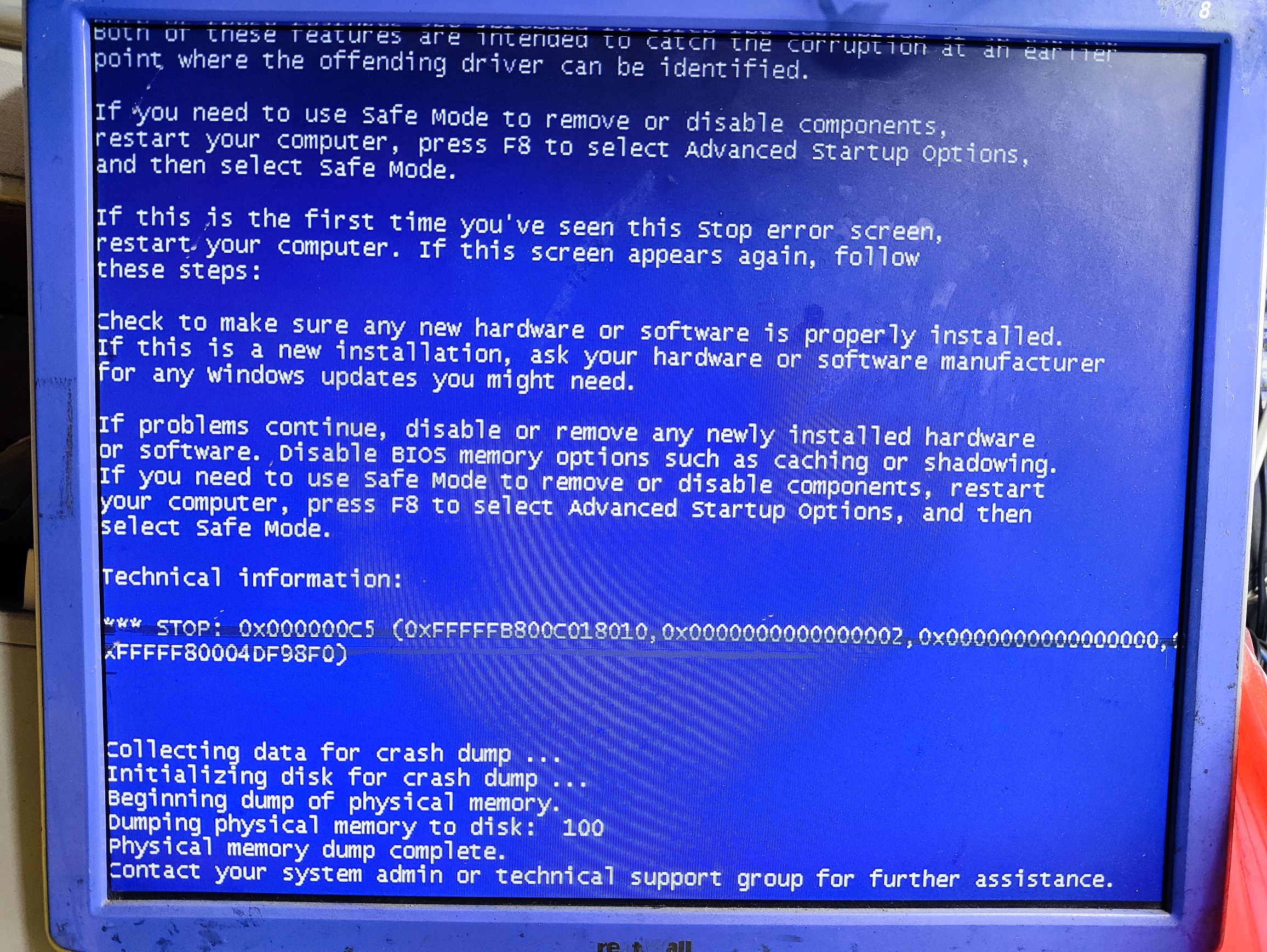

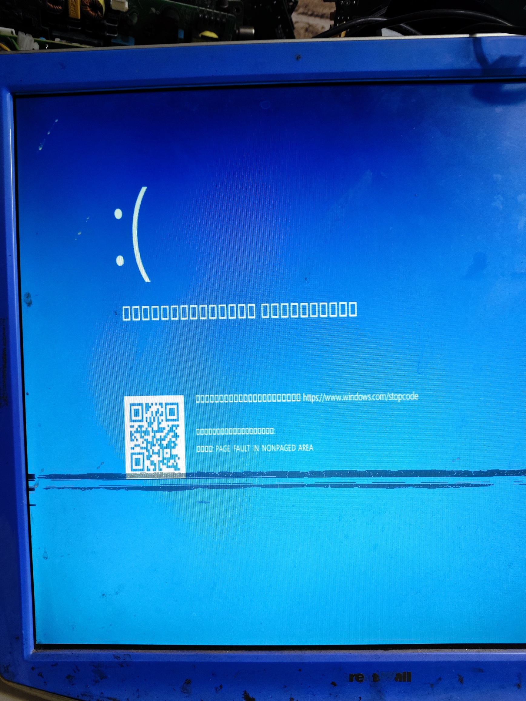

新手求助,不知道如何下手,补充一下:客户叫上门维修的时候,报的故障就是蓝屏,帖子最下面那2张图片就是客户发来的,已经换过硬盘和内存,故障依旧,把硬盘拔掉直接用U盘进PE也蓝屏。
已修复(CPU问题),谢谢大家

作者: u1462743    时间: 2023-7-18 20:37
蓝屏代码0X000000C5,硬盘或内存有问题的概率比较大。。

作者: 何国锋    时间: 2023-7-19 08:55
内存已经换过了,一样的
先拔掉硬盘看进PE会否出现问题。不行,更换一下cpu试试,再不行,重刷一下BIOS。

作者: chencangjin    时间: 2023-7-22 18:00
是八代的还是七代的?我遇到过八代的CPU出问题的

作者: u1480126    时间: 2023-7-23 09:11
会不会是CPU供电不足,原来的CPU是高端一些的,换了一个低档次的CPU又正常了
